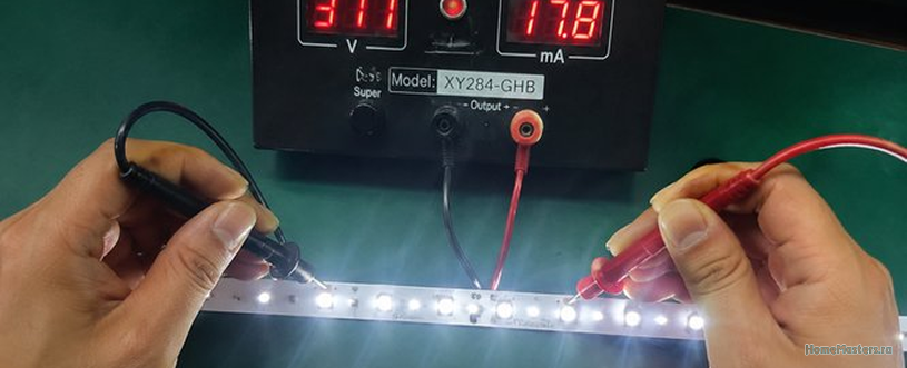

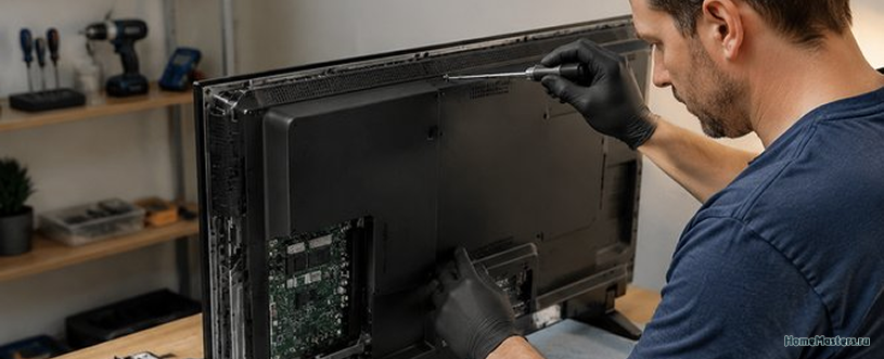

Как правильно. Отключите ТВ от сети, снимите крышку, отсоедините разъем подсветки от драйвера и проверьте цепи LED-тестером. Если все светится, планки в порядке и разбирать матрицу незачем. Драйвер, блок питания и управление подсветкой лучше отдать мастеру.

Как правильно. Проверяйте подсветку внешним LED-тестером при отключенном штатном питании. Новые планки проверяйте тем же способом. В розетку телевизор включают только собранным.

Как правильно. Вскройте телевизор и сравните со старыми планками:

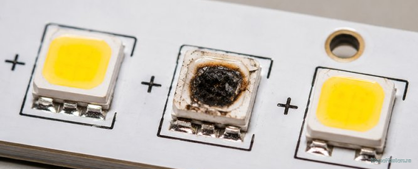

Ошибка 8. Перепаять один светодиод и на этом остановиться
Заменить одиночный SMD-светодиод технически можно. Но для этого нужны навык пайки, точный подбор аналога и аккуратность с линзой. Отремонтированный участок может отличаться по яркости, а соседние диоды того же возраста могут отказать следом. На практике после вскрытия нередко обнаруживается, что на нескольких старых полосах есть слабые или погасшие LED.
Как правильно. Проверьте все планки и, если комплект доступен, меняйте его целиком. Точечная пайка оправдана для редкой модели, к которой комплект уже не найти, и при наличии нормального оборудования.

Как правильно. Протестируйте новый комплект до установки матрицы. Только после этого возвращайте отражатели, листы, панель, рамку, шлейфы и крышку.
