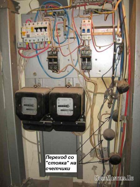

Электроэнергия в квартиру поступает из «этажного» щитка, который размещен на лестничной клетке. В таком щитке размещаются электросчетчики, на 2 или 4 квартиры, защитные автоматы, а также сжимы-«орехи» и монтажные проводники, соединяющие стояковый провод с электросчетчиками (см. фото ниже). Я не буду «грузить» вас тонкостями разводки внутри такого щитка. Предположим, что монтаж в нем выполнен без грубых ошибок, у вас ведь все работает. Что касается не таких критичных, но все же существенных огрехов, встречающихся сплошь и рядом, то вот они:
  • Дверца щитка не закрывается. Либо нет замков, либо они сломаны, либо в щит установлены не предназначенные для него электросчетчики больших чем надо габаритов. Это грозит доступом к содержимому щитка случайных людей, от вандалов до мелких воришек, которые могут привести щиток в непотребное состояние за пару секунд. Не дремлют и вездесущие дети. Поэтому, при первой возможности обратитесь к своему электрику с требованием устранить эту неисправность, а если будет отказываться — припугните жалобой в прокуратуру и Ростехнадзор.
  • В щитке имеются не защищенные изоляцией токоведущие части: проводники, шины, клеммы. Чем это грозит понятно: может ударить током, и не только 220 Вольт, но и 380, что может привести к тяжелым травмам даже при кратковременном прикосновении.
  • Сильно запыленные или грязные внутренности щитка. При повышении влажности, например в сырую погоду, слой грязи или пыли может начать проводить электричество, а это грозит возгоранием щитка. Пусть даже вам и не придется платить за его восстановление, что не факт, но просидеть несколько дней без электричества тоже не сахар. Чистка щитка — задача электрика (не уборщицы!)
  • Провода стояка выполнены из алюминия. Такое возможно, до реконструкции инженерных систем здания. Но в данный момент, нужно иметь в виду, что заземление вам не доступно. Есть вариации, конечно, но без глубокого анализа вашей ситуации, а именно — состояния электрики в подвале дома, цельности нулевого провода в стояке и так далее - точный ответ дать нельзя, поэтому просто оставьте заземляющие жилы кабелей неподключенными, до лучшего времени. А для компенсации отсутствующей защиты используйте УЗО.

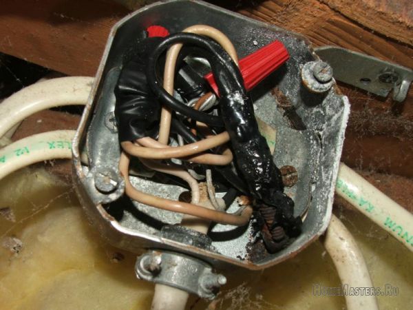

  • Осмотрите распаечные коробки. Они не должны быть набиты «под завязку», а провода внутри не должны быть оплавленными или оголенными (как на фото). Как и в случае этажного щита, содержимое коробок не должно быть пыльным или грязным. Все коробки должны быть закрыты крышками, но не замурованы и не загорожены мебелью. Нужно, чтобы в любой момент к такой коробке был доступ, особенно если соединения в них выполнены винтовыми клеммами, которые для надежности нужно подтягивать раз в полгода.image003.jpg
