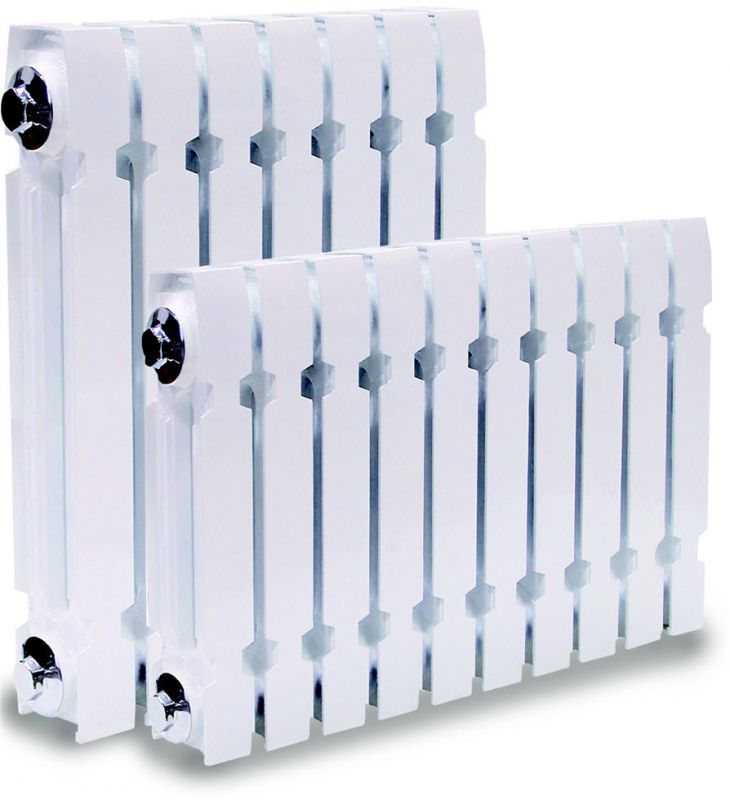

И чем по Вашему вот такой чугунный отлчается от нечугунного?ext_62fd438f751c7968b6917545e6fdd27c.jpeg
ctelag1
В данном случае есть отличие от современных радиаторов. Там применяются современные уплатнители (резинки) а в старых применялась пенька. А так чугун есть чугун.
