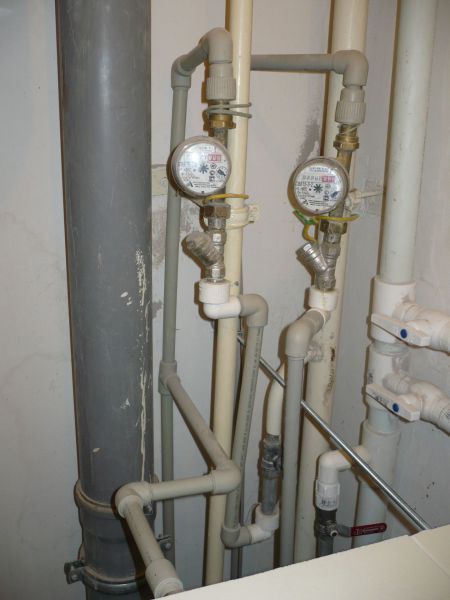

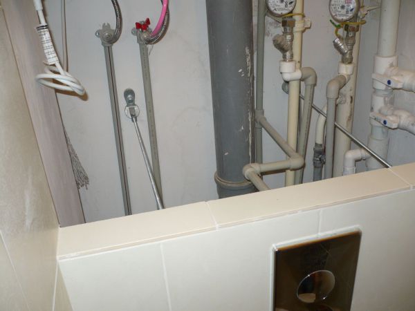

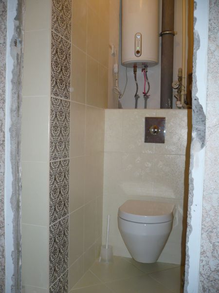

Подвесной унитаз с инсталляцией – не только модный, но и практичный элемент сантехники. Установка инсталляции скрывает множество труб, кранов, счётчиков, вентилей, которые, как ни крути, портят внешний вид санузла. В данном конкретном случае, «в стену» прячется и 60-литровый накопительный водонагреватель. Остаются лишь ровные кафельные стены и «парящий в воздухе» унитаз. В данном конкретном случае после монтажа инсталляции предполагается изготовить на заказ и врезать в пространстве между ней, потолком и стеной с водонагревателем полноценный шкаф с полками для «тысячи мелочей» и дверцами под цвет кафеля.

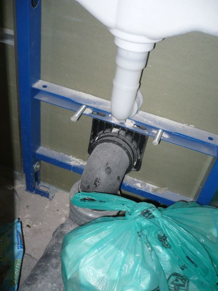

Сверлим отверстия, дюбелями и анкерными болтами крепим раму со сливным бачком к полу и стене.
В данном конкретном случае болты крепления к стене оказались коротки. Всё просто – надо взять их в магазин в качестве образца и купить подлиннее. После крепления рамы с помощью выдвижных ножек регулируем и размечаем желаемую высоту унитаза от пола.
3. Подводка коммуникаций.

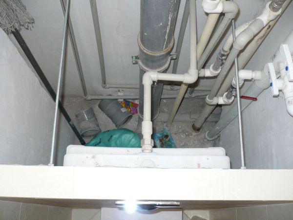

Прикручиваем трубу к бачку унитаза, а удлинитель канализационной трубы присоединяем к выводу в канализацию.
Используйте именно полипропиленовую трубу, а не гибкий шланг. Вкручиваем в раму  болты и шпильки, на которых будут закреплены унитаз и кнопка смыва.

Даём плитке несколько дней схватиться с коробом. На 4 болта крепления унитаза надеваем резиновые прокладки и аккуратно вешаем на них унитаз. Прочно фиксируем унитаз к стене.
