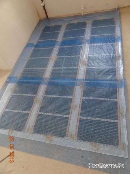

1) При укладке теплых пленочных полов под плитку на готовую ровную стяжку укладывается отражающая подложка, а сверху монтируются теплые пленочные полы.
2) Теплые полы сверху накрываются полиэтиленовой пленкой. Это делается для того, чтобы плиточный клей не окислялся и не оказывал на пленочные полы никакого воздействия. А для сцепления, пленка фиксируется при помощи специальной сетки, которая цепляется к полу дюбелями.
3) Датчик пола, если он входит в комплект помещается в гофру маленького диаметра (16 миллиметров). Гофра укладывается либо между полиэтиленовой пленкой и теплыми полами, либо в предварительно подготовленную канавку под пленочными полами. Датчик пола должен располагаться между двумя линиями среза, строго посередине. Именно в этом случае он будет правильно реагировать на температуру нагрева пленочных полов.
4) После этого, теплые полы заливаются тоненьким слоем самовыравнивающиеся смеси или плиточным клеем. Плитка кладется строго под гребенку, во избежание образование воздушных прослоек.
