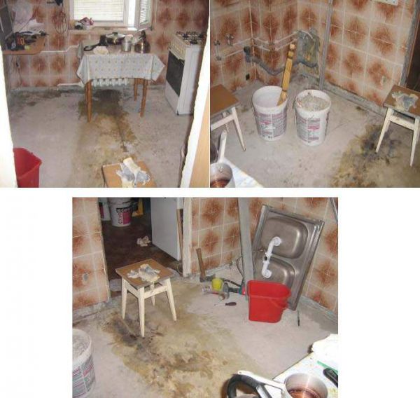

Были сняты плинтуса, отодран линолеум, по возможности были удалены остатки ворса от линолеума, приклеенные к полу клеем. Получаем следующий внешний вид помещения:
На полу никакой стяжки нет, линолеум был постелен прямо на бетон. По периметру помещения видим штробы, засыпанные мусором и замазанные небольшим слоем раствора.
Эти штробы мы прочищаем, избавляясь от мусора и плохо прилипшего раствора:
После чего поверхность грунтуем два раза.

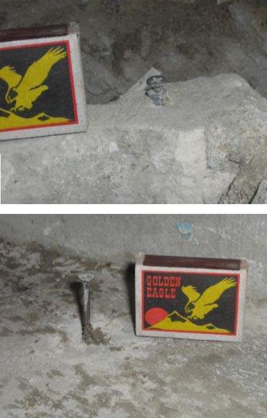

Я люблю строить марки следующим образом: засверливаю в пол отверстия, вставляю дюбеля и вкручиваю саморезы. Шляпки саморезов выставляю на одном уровне при помощи лазерного нивелира или уровня.
Применительно к размерам и форме помещения расположение марок и маяков выбираю следующее: так удобней идти в направлению к выходу и работать небольшим правилом длиной до 2 м. Длинным правилом работать не очень удобно.
Если стяжку нужно сделать с минимальным слоем, то сначала определяется самое высокое место в помещении, и в этом месте делаем минимальный слой. Толщина минимального слоя зависит от материала, который применяется для стяжки. Для стяжки цементным раствором средняя толщинаслоя должна быть не менее 2 см, минимальный слой может быть 0,5…1 см. Цементная стяжка имеет свойство отходить от основания вследствие усадочных явлений, поэтому для того, чтобы тонкий слой не бухтел, делают контактный слой, о котором будет сказано ниже.
Итак, в результате вкручивания саморезов-марок и выставления их по уровню, получаем минимальный и максимальный слои от 1 см до 4 см:

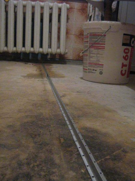

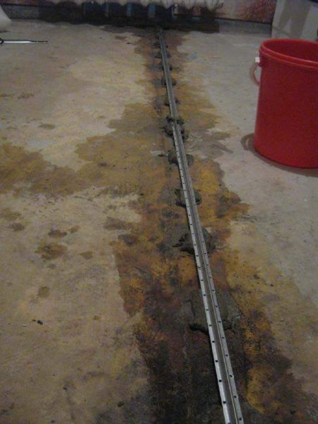

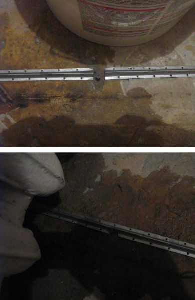

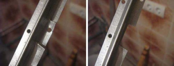

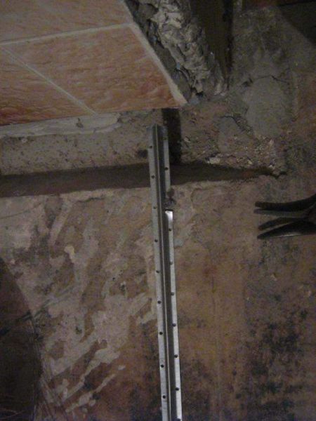

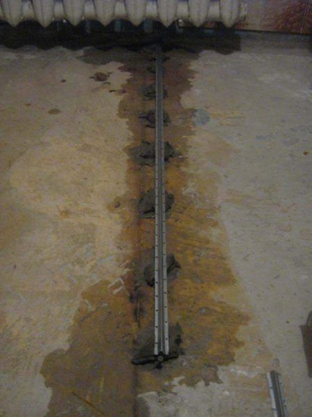

Дальше нужно соединить построенные марки маяками. Я делаю следующим образом: разрезаю маяки пополам длины помещения, и один маяк строю из двух коротких. Так делать проще и удобней, а построение получается точнее. Для того, чтобы располагать маяки как можно ближе к маркам, делаем ножницами вырезыи загибы:
Вырезаем все это в нужных местах, отрезаем маяк по длине и укладываем маяки вдоль марок «на сухую»

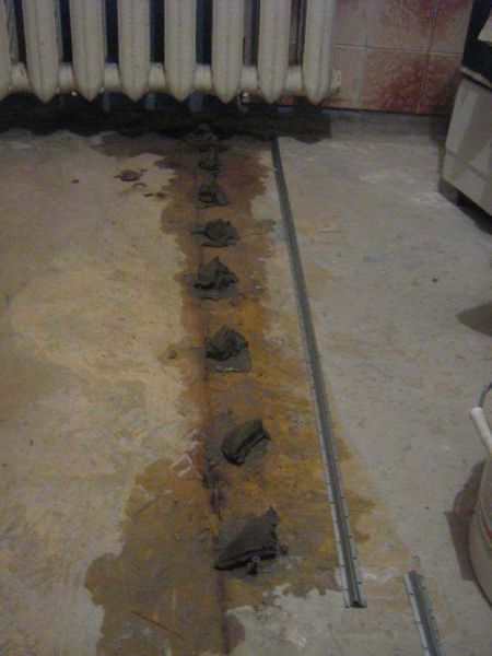

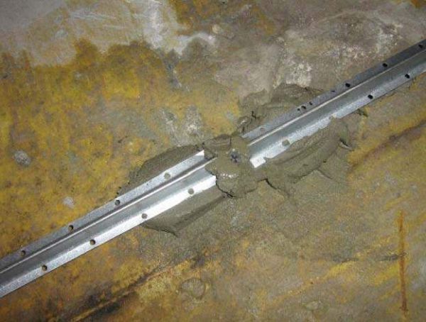

После этого откладываем их в сторону и накладываем вдоль линии маяка лепехи густого плиточного клея:
Клей хорош тем, что он вязкий и приклеивается к маяку, в результате маяк не оседает и не отскакивает от лепехи в процессе заливки стяжки. Если стяжка делается под плитку, ламинат, паркет, то маяки можно ставить на смесь цементного раствора с гипсом, смесь гипса с беспесчанкой. Я делаю под линолеум и не знаю как поведут себя остатки гипса в стяжке, поэтому все делаю на цементных растворах.
Далее кладу маяки наверх лепех и придавливаю сверху правилом. Если маяк не попал на лепеху, то можно руками ее переместить в нужное место. Лишний раствор, вылезший по бокам, можно обрезать шпателем. Нормальная форма получившейся лепехи в разрезе – трапецевидная. Можно примазать маячок этим же раствором сверху, тогда в процессе заливки он будет лучше стоять на своем месте и не отвалится от случайного удара. После всех манипуляций по подправлению и примазыванию маяков, маяк лучше еще раз приподнять по всей длине путем сжатия лепех с обеих сторон, а потом окончательно еще раз прижать правилом.

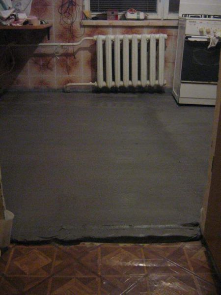

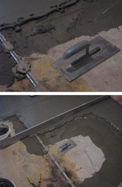

Заливку стяжки я делал смесью песка с цементом 3:1 с добавлением пластификатора. На слоях тоньше 2 см применял контактный слой: наносил гребенкой раствор плиточного клея с добавлением акриловой дисперсии для улучшения его свойств и методом «мокрое на мокрое» заливал основной раствор. Этот подход кажется отсебятиной, но не противоречит принципам строительства. Описание контактных слоев есть в каталогах Litokol (правда, он не работает :)) и кажется что-то подобное есть в книжках по строительству. Самое главное, что он работает: тонкая стяжка из обычного цементного раствора держится и не бухтит.
Принцип заливки такой, чтобы по максимуму залить все. Вот схема:

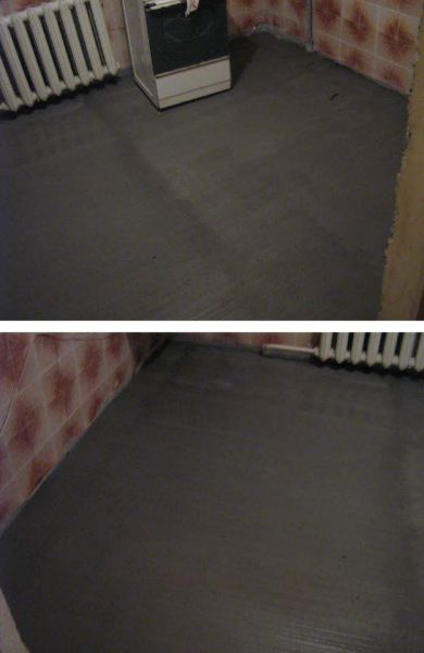

Там, где маяки не доходят до стен, стяжку делаем «на глаз», все остальное делаем по маякам. Подметаем участок пола, наносим гребенчатый контактный слой, заливаем стяжку основным раствором. Гребенчатый слой немного опережает основной.

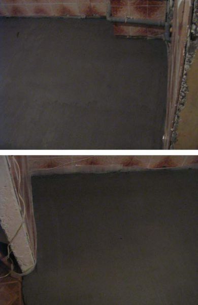

После заливки получаем результат:
Плиту я переставлял с места на место, поэтому потом придется заделывать ямы от ножек.
Шаг четвертый. Доведение стяжки до ума.

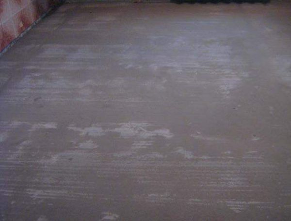

На следующий день стяжку нужно прочистить трапециевидным правилом, чтобы сбить наплывы раствора. Получим вот такой результат:
Стяжка имеет отклонение от уровня не более 2…3 мм (погрешность лазерного нивелира плюс погрешность выставления марок), отклонения от плоскости не более 1…2 мм. Проплешины имеют место, но это ямки до полмиллиметра глубиной, есть небольшие ямки в местах, где раствор ровнялся «на глаз», также небольшие погрешности установки маяков (не более 1…2 мм) и прогибы маяков, т.к. перед установкой они у нас ровнялись на глаз. Под плитку такая стяжка подходит почти идеально, под ламинат, паркет -абсолютно идеально.
Для большей идеальности под линолеум можно после высыхания сделать самовыравнивающийся тонким слоем, но самовыравнивающимся убъется вся эта точность, поэтому, выждав пять дней, я прошпаклевал стяжку несколько раз плиточным клеем с промежуточным грунтованием и последующим шлифованием и опять грунтованием на два раза. Я просто извращенец в этом плане :).
