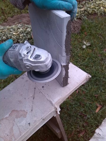

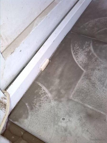

Особенности: Если случается так, что плитку нужно подрезать, а это почти всегда так и есть, не расстраивайтесь, и в этом деле нет ничего сложного тоже. Подрезку можно сделать с помощью инструмента «болгарка», на которую одет круг по бетону. Главное в этом деле аккуратность и никакой спешки! Предварительно разметьте на плитке всё карандашом и только после приступайте к подрезке. В ПВХ окнах и дверях внизу есть специальные отверстия для выхода конденсата. На террасе наличие вышеперечисленного не редкость. Если плитка подходит у вас вплотную к таким отверстиям, ни в коем случае не перекрывайте их. Сделайте как на фотографиях, расположенных ниже (фото8-9).
