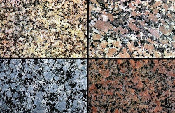

Гранит – вулканическая горная порода с содержанием кварца от 15 до 35 %. Это делает материал очень прочным, не поддающимся выветриванию, разрушению под влиянием времени, воды и холода. Для внешней отделки лучше материала не придумаешь. Гранит можно использовать на улице при строительстве фасадов, ступеней, парапетов, скамеек, подставок под тумбы. Мостить дорожки и площадки тоже предпочтительнее гранитом. Кроме как алмазным инструментом, гранит ничем не возьмешь. Он не боится каблуков, больших скоплений народа, давления автомобильных колес. Привычная колотая брусчатка из гранита, характерна для старых улиц. Вместо неё сегодня активно применяют пиленую брусчатку – очень долговечную и удобную для ходьбы и проезда транспорта.
При сооружении уличных переходов, станций метро применяется прочный гранит. Правда, мы привыкли к серому и невыразительному камню. На самом деле, граниты бывают светлые, узорчатые, разной цветовой гаммы. Именно такие материалы используют для внутренней отделки. В интерьере хороши из гранита полы, камины, подоконники, столешницы, ступени, входные группы (крыльцо).
Под торговой маркой «гранит» на строительном рынке понимают и гранитоиды – гранодиориты, сиениты, в которых кварц может отсутствовать вовсе. Это делает материал мягче и податливее. Но принципиальной разницы между гранитами и гранитоидами нет. Лишь некоторые гранитоиды не рекомендуется применять на улице из-за особенностей климата.
Тем более, что не только цена, но и разнообразие оттенков гранитоидов привлекают покупателей.

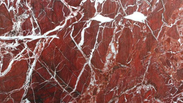

Мрамор – это осадочная горная порода. Более мягкая и гигроскопичная по сравнению с гранитом. Собственно мрамор – это известняк с той или иной степенью кристаллизации. Чем она больше, тем плотнее и прочнее камень, но тем он и менее интересен по цветовой гамме. Самые плотные – серые и невыразительные мрамора. Разноцветные сорта мрамора, которые так украшают любой интерьер, по структуре более мягкие. Но это не значит, что они легко поддаются внешним воздействиям.
Как строительный материал мрамор зарекомендовал себя давно. Однако в наших климатических условиях для наружной отделки его применять не рекомендуется В помещении мрамором можно спокойно укладывать полы, выстраивать колонны, лестницы и другие элементы интерьера. Единственное место, где не рекомендуется применять мрамор – это столешницы. Для кухонных столешниц предпочтительнее гранит, потому что мрамор в силу своей пористости легко впитывает разные жидкости. Пятно от кофе или вина так и останется на его поверхности.
Окончательный вердикт остается за специалистами. Они посоветуют, исходя из пористости и плотности мрамора, стоит ли применять данный сорт под столешницу или подоконник. Впрочем, даже мраморную столешницу можно защитить, если покрыть ее специальным защитным слоем. Более 30 % мрамора, поступающего на рынок, уже пропитано эпоксидными смолами, что предохраняет камень от повреждений.
Натуральные материалы хороши не только благодаря своей прочности. Камень, особенно мрамор, очень эстетичный материал. Он привносит в дом спокойное благородство, своеобразную колористику. Прожилки, узоры, орнаменты, созданные природой, невозможно воспроизвести в искусственных материалах. Да и зачем? Если есть возможность использовать натуральный материал, лучше ею не пренебрегать.
