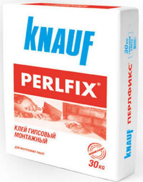

КНАУФ-Перлфикс - сухая монтажная смесь на основе гипсового вяжущего со специальными добавками. Предназначена для приклеивания гипсокартонных листов (ГКЛ), гипсовых комбинированных панелей (ГКП), изоляционных материалов (пенополистирольных и минераловатных плит) на кирпичные, бетонные, оштукатуренные, поробетонные основания стен с неровной поверхностью. Применяется только внутри помещений.
