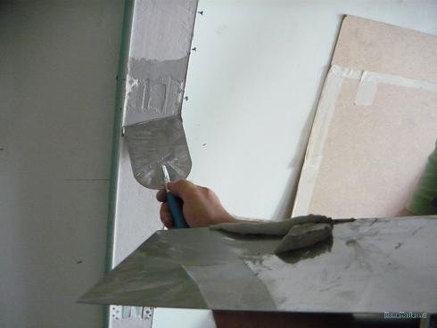

Шпаклевание стыков ГКЛ
Последовательность операций при формировании шва обычного качества:
  • нанесение первого слоя шпаклёвки;
  • укладка армирующей ленты на слой шпаклёвки посредством вдавливания шпателем, не допуская при этом образования складок и пузырей;
  • нанесение выравнивающего слоя шпаклёвки на затвердевший и высохший первый слой.
Шпаклевание выполнять при помощи шпателя шириной ~150 мм, желательно с рукояткой, приспособленной для завинчивания выступающих шурупов, что позволяет при шпаклевании оперативно устранять возможные дефекты монтажа.

Шпаклевание фугеном
Весь процесс отличается от привычного тем, что снимают нанесенную шпаклевку шпателем, расположенным перпендикулярно шпаклюемой поверхности. Слои следует чередовать направлениями : если предыдущий слой был нанесен снизу-вверх то последующий слой нужно наносить как угодно, но снимать массу стараться слева направо или справа налево. Еще этот способ называют шпаклевание "вздир". Некоторые авторы утверждают, что данный способ уместен только когда стены изначально очень ровные, я же отвечу так: очень кривые стены тоже можно так шпаклевать, просто 2-х слоев не достаточно. Таким способом придется шпаклевать минимум на 4 раза.
Больше всего материала уходит на первый слой, по сути, назначение следующих слоев в том, чтобы привести в порядок первый. Фугеном можно шпаклевать и привычным способом - разглаживая массу под небольшим углом, суть проста - чем ближе поверхность всего шпателя к стене, тем более гладким будет результат. Но чем привлекательнее выглядит стена после одного слоя, тем больше наплывов и неровностей вы нанесете на стену. Шпаклевать фугеном следует так, чтобы при снятии нанесенной массы шпатель был примерно 90 градусов к стене. Первый слой будет производить впечатление "не очень", однако после второго и последующих слоев вы поймете что на правильном пути. Великолепного результата на кривых стенах можно достичь отшпаклевав первые 1-2 слоя коротким метровым правилом, пользуясь им как шпателем.
Когда один или более слоев уже нанесены на стену возникает неприятное явление: при снятии нанесенной массы в шпаклевку попадают частицы из предыдущего слоя, старые частицы оставляют борозды, из-за этого шпаклевка начинает быстрее твердеть на шпателе и приходится выбрасывать небольшие порции со шпателя, когда шпаклевать становиться тяжело. Чтобы минимизировать такое явление, перед нанесением следует срезать шпателем "сопли" оставшиеся от предыдущего слоя. И шпаклевать нужно стараться сразу после твердения предыдущего слоя - поверхность еще влажная и менее активно впитывает влагу, это существенно увеличит срок жизни шпаклевки на шпателе.
