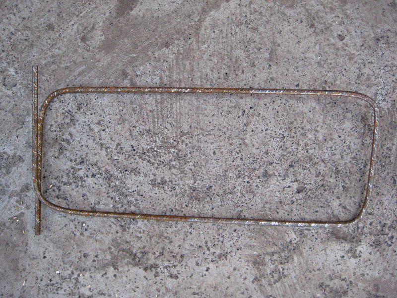

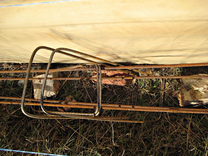

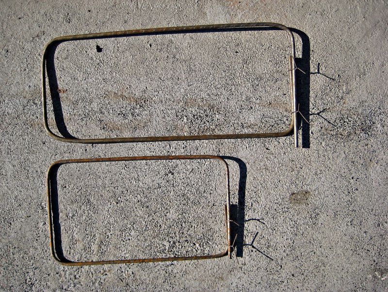

1. Для установки каркаса армировки необходимо изготовить рамки, на которые будет крепиться арматура. Чтобы изготовить рамку необходимо согнуть проволоку по определённым размерам.
2. Согнутая рамка имеет вид:
3. Чтобы зафиксировать размер рамки, необходимо закрепить её концы между собой. В итоге получаем рамки разного размера (это зависит от планировки участка).

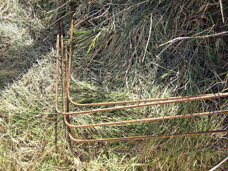

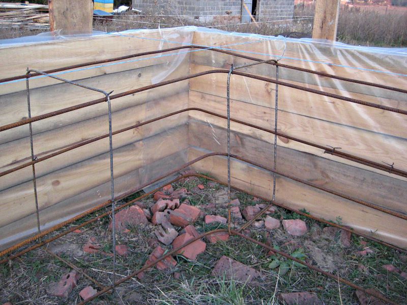

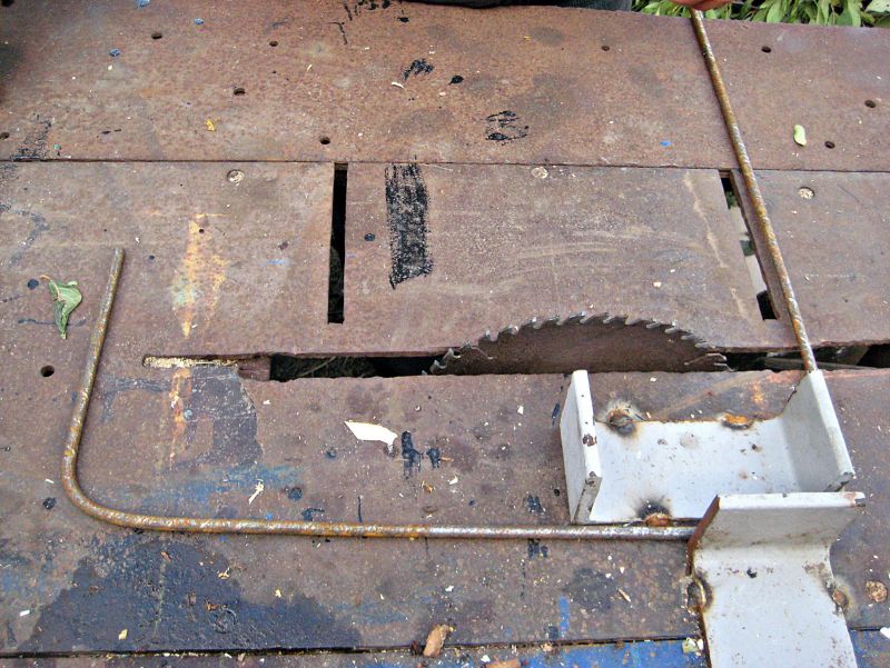

4. Подготавливаем арматуру. Для этого загибаем её под углом 90°. Это делается для установки арматуры в углах будущего фундамента и в местах примыкания.

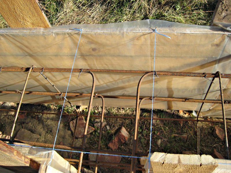

5. Надеваем рамки подходящего размера на арматуру для дальнейшего её крепления.

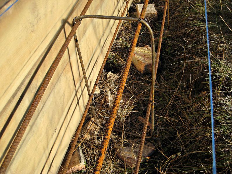

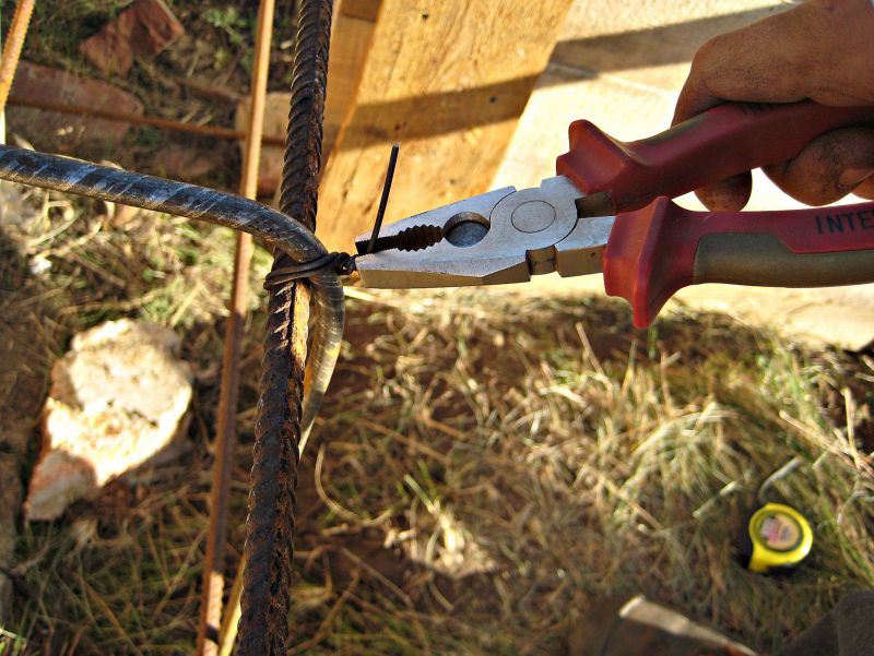

6. Прикрепляем арматуру к рамкам при помощи проволоки. Рамки крепим в местах соприкосновения с арматурой.

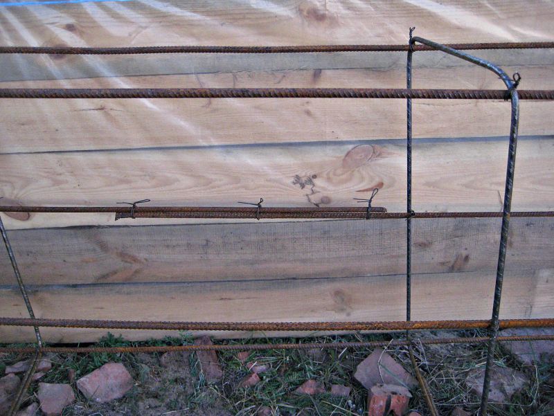

7. Закреплённая рамка к арматуре выглядит так:
8. В местах соединения арматуры, нахлест должен быть более тридцати диаметров арматуры для вязания.
9. Места соединения арматуры не должны располагаться в одном месте. Для этого их необходимо разнести по длине. Это делается для того чтобы усилить конструкцию.
10. В местах примыкания арматуры, соединяющие части должны находить друг на друга не менее чем на тридцать диаметров. Все точки соприкосновения арматуры увязываются проволокой. Проволока надёжно фиксирует конструкцию и не позволяет ей сдвигаться в процессе выполнения работ.

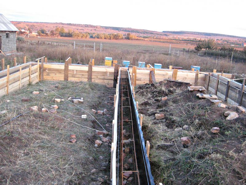

11. Армировку следует располагать как можно ближе к краям фундамента, но не ближе чем 8 см.
После того как армирование подготовлено, следует заняться заливкой фундамента.
