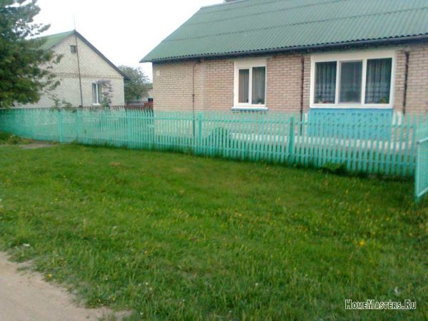

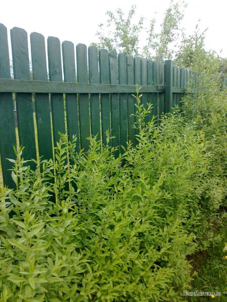

  • Деревянные;

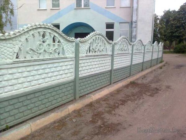

  • Бетонные;

После проделывания вышеописанных операций, столбики для металлического забора будут уже полностью готовы к навешиванию на них непосредственных ограждающих элементов: сетка и т.п. Далее такой забор остается только покрасить, повесить ворота и калитку. По сути, металлический забор готов. Что касается бетонных, каменных и кирпичных заборов, работы по устройству столбиков для них только начинаются. Вы уже установили ось и теперь можете смело приступать к кирпичной либо каменной кладке. Если ваш выбор бетонный забор – самое время устанавливать опалубку. Для тех, кто не в курсе, поясню: опалубка – это форма, изготавливаемая обычно из дерева. Она необходима для того, чтобы делать бетонные изделия нужной формы и с нужными параметрами. Отмечу, что опалубку следует монтировать не только под столбики. В случае с бетонным, каменным, либо кирпичным забором от столбика к столбику обычно идет невысокое ограждение (примерно 40см.), выполненное из аналогичного материала. Если аналогичным материалом невысокого ограждения является бетон - под него также монтируем опалубку. Однако помните, что предварительно необходимо по намеченному направлению выкопать траншею с глубиной примерно 20см. Залив опалубку раствором дайте ему набрать прочности и хорошенько затвердеть. Будет только лучше, если вы не будете трогать опалубку недельку другую. Все бетонные работы под открытым небом нужно проводить в сухое теплое время года.
Несмотря на схожесть монтажа, бетонный забор отличается от кирпичного и каменного тем, что он нуждается в дальнейшей отделке. Для других видов «тяжелого» забора достаточно просто сделать расшивку швов. Можно использовать специальную декоративную бетонную плитку под окраску. Красить лучше с пульверизатора. Краска ложится ровнее, расход меньше, а качество только лучше – сплошные плюсы.
