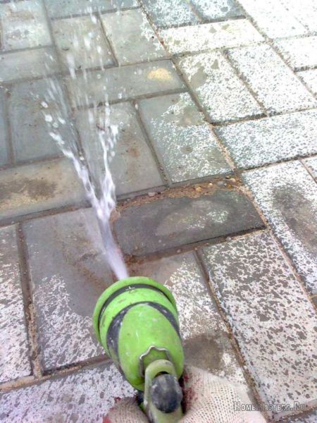

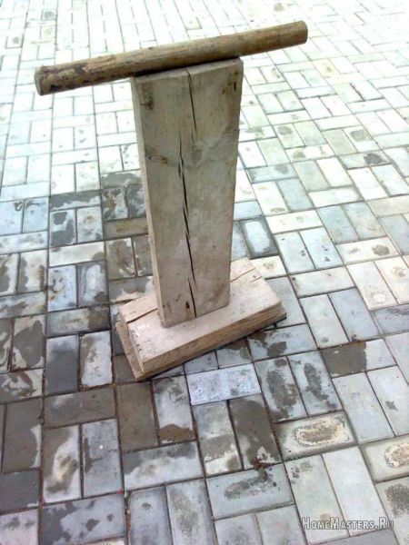

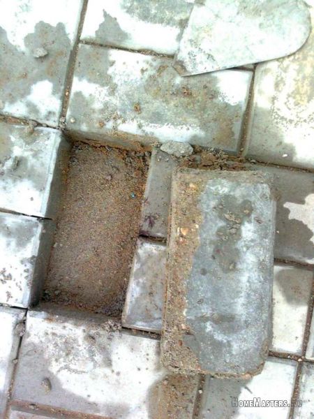

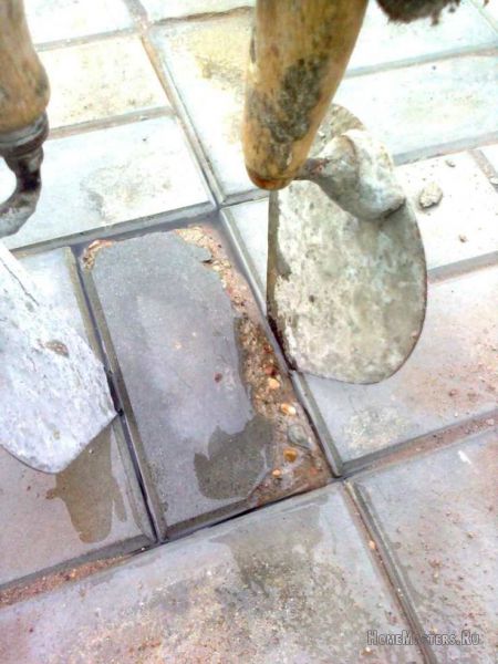

Следует понимать, что ремонт тротуара подразумевает замену изделия, пришедшего в негодность. Первым делом мы естественно должны вытянуть плитку из дорожки. Сделать это, при правильной кладке тротуара не просто, однако всё же возможно и лучше всего для этих целей использовать мастерок. В идеале, конечно, использовать целых два мастерка. Также из инструмента и приспособлений нам понадобится резиновый молоток и ручная трамбовка. Чтобы плитка досталась легче, воспользуйтесь шлангом с насадкой для мощной, но небольшой струи. Водой вымываете затертый шов. После вонзаете в образовавшуюся щель кончик мастерка. Максимально глубокого его загонять не стоит: постарайтесь ухватиться за кирпичик максимально у самого верха. Если используете два мастерка, то загоните их один напротив другого и будете стараться поднять сразу две стороны. Хорошо утрамбованный брусок быстро не поддастся, поэтому приготовьтесь к тому, что придется немного попотеть. Двумя мастерками, расположенными с противоположных сторон, выполняйте поступательные движения в обе стороны. Движения мастерками должны быть синхронны. Через некоторое время вы сможете приподнять плитку над всем тротуаром примерно на 2см. С этого момента работа пойдет быстрее.

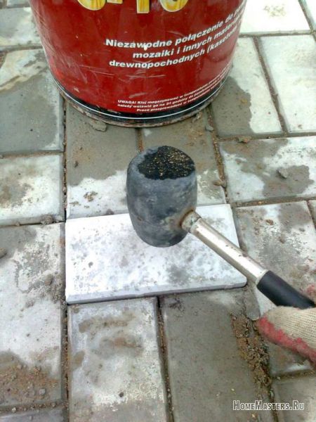

Все рядом расположенные бруски, если их также требуется заменить, достать уже не составит никакого труда. На место старого разбитого кирпичика укладываете новый. Если пользуетесь плиткой не заводского изготовления, обязательно сверьте размеры строй и новой по высоте. В зависимости от этого понадобится подсыпать песок, либо наоборот убирать. К слову: для подсыпки используется не просто песок, а смесь его с цементом. Соотношения смешивания примерно 1:4. Поставив новую плитку на место старой, забиваете её резиновым мотолком таким образом, чтобы весь тротуар был в одном уровне. Если вы разбирали три и более бруска, используйте ручную трамбовку.

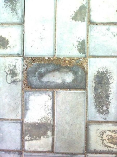

По завершению работ, связанных с обратной укладкой, обязательно сразу же затрите швы сеяным песком. Для этого можно использовать обычную щетку-сметку.
