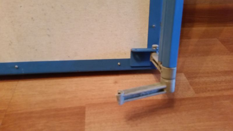

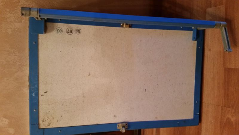

Здравствуйте. Прошу прощения, если задаю вопрос не на той ветке. Отломились крепления крышки люка под плитку. Подскажите, пожалуйста, есть ли возможность их замены? Фото прикладываю.
С уважением.

А в принципе купить люк с аналогичным креплением и переставить. Думаю не обязательно такого же размера, в целях экономии можно меньший размер, но с таким же плечом вылета. Или как вариант поспрашивать в магазинах торгующих лючками, дефектные люки по уценке.
Спасибо! Только в подобных случаях как всегда хочется сохранить плитку, которой наверняка уже нет в продаже. Поэтому хотелось бы способ ремонта, без разрушения плитки.
Вот и говорю, купить аналогичный люк и переставить с него петли на старую дверку.
С уважением.
Это наш люк Формат K 40*60 см, который уже несколько лет как снят с производства.
В данном случае самое правильное решение – менять люк. Дело в том, что найти точные детали практически невозможно: при всей похожести, внутренние консоли и крепежные элементы могут быть разные.
Мы посмотрели на складе: остались комплектующие только к модели высотой 50 см.
Видим единственный вариант, как можно отремонтировать люк в данных обстоятельствах: распилить трубу 50 см посередине и приварить вставку, тем самым увеличив её до нужного размера.
Вы проживаете в Москве? Приглашаем вас посетить наш офис на м.Домодедовская – предоставим вам деталь люка, обсудим реализацию ремонта.

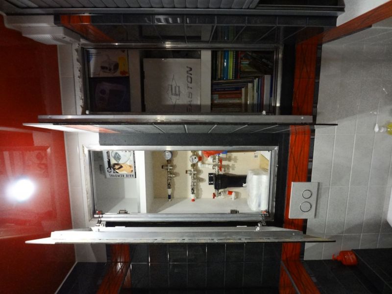

@Дмитрий 78, необычное у вас ревизионное решение, продуманное!  :)
Если вы не возражаете, позаимствуем у вас фотографии – ЕвроФОРМАТ в отличном исполнении.
