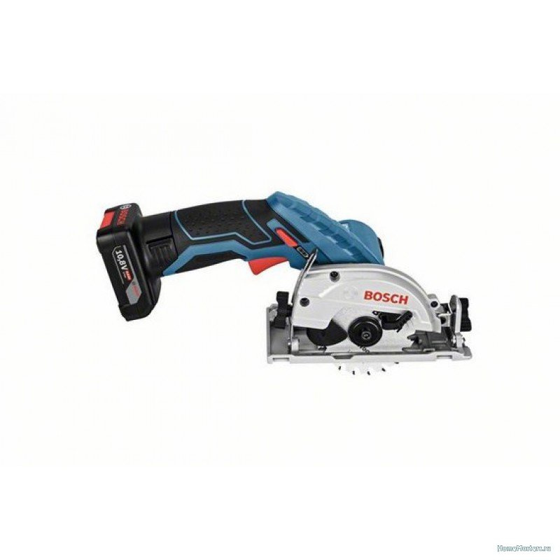

Пила без регулятора. Даже кнопка не меняет оборотов.
Такая пила с родным аккумулятором.
Хочу к ней такую батарейку. Родной на долго не хватает, а вторая бывает занята в шуруповерте, приходиться иногда дергать батарейку тудой-сюдой, пока первая заряжается.

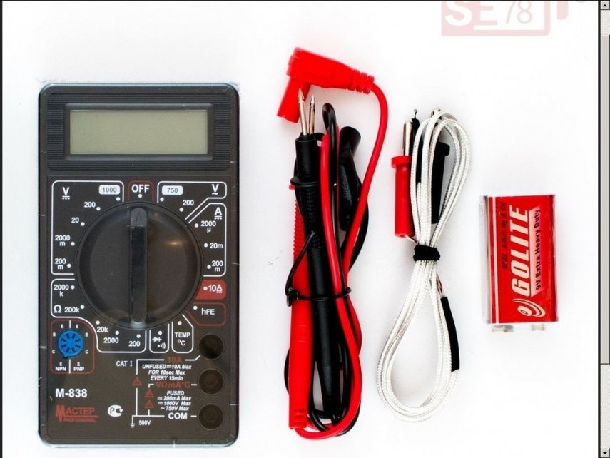

Если серьёзно в электрику не лезть, а вот для твоего случая или просто напряжение в розетке проверить или какой кабель прозвонить - этот самое то! А еще тебе скажу, если его термопарой в духовку сунуть - можно знать и регулировать температуру там.
Ты покупай, а я тебе всё расскажу. А меня в конфе не будет - @dimp всё разобъяснит.

А этот, что другой, буквой Г, он не вылезет за опорную плоскость пилы?
Не, не вылазит. пришлось упорно рыться в яндексе. Может конечно слегка развесовка изменится, но наверно не критично.

посадочные места на какие-то миллиметры не совпадают.
Точно! Я с двумя шуруповёртами одного производителя под названием "сейчас не помню", так и делал. Внешне всё совпадает, а с защёлками напильником разбирался.
