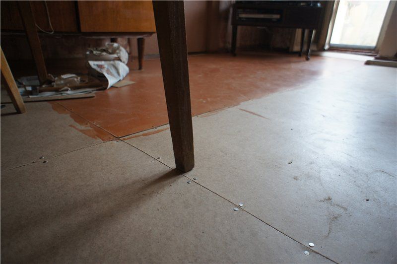

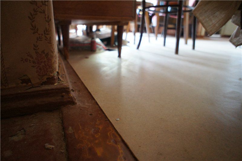

Здравствуйте. Только сейчас получилось добраться до полов. Постелил ДВП сверху досок, под плинтуса не загонял, просто по периметру оббил талевыми гвоздями. Может быть надо было дать отлежаться на полу листам(до этого долго стояли вертикально в комнате) или бы это не помогло, но получились воздушные пузыри под листами, не сказать, что очень большие, но заметные при ходьбе. Поэтому пока тормознул оставшиеся листы стелить и задумался над другими способами. Может быть попробовать на жидкие гвозди стелить, что избавит от воздушных пузырей?
urius100, вставьте, пожалуйста, нормально большую картинку.
Не нашел как редактировать старое сообщение, поэтому заново.
А еще как можно максимально безболезненно отодрать пару уже прибитых листов, чтобы не испортить, если прибивал на талевые гвозди 3см))
