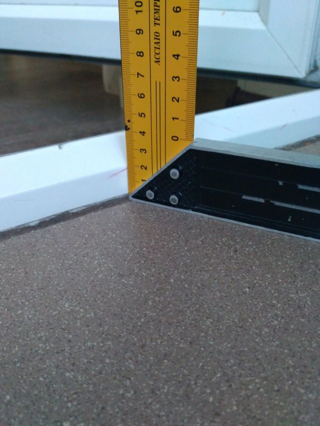

Очень нужен совет по утеплению балкона от опытного человека.
Забыл добавить,пол уже был поднят см на 10(не мной) сейчас лежит кафельная плитка которую я планировал сбивать.

Всем здравствуйте.подскажите такая ситуация хочу утеплить лоджию, со стенами потолком всё ясно! Но что делать с полом? разница пола на лоджии и входной балконной двери по высоте всего 3см,тоесть лаги не установить! А хотелось сделать теплый пол.какие варианты мне подойдут?
3 см - маловато. Если взять ЭППС 20мм + т/п с ровнителем 10мм, то получается уже 3см, а ведь еще финишное покрытие. Если линолеум использовать на финише, то почти уложились. Ни разу не встречал 3см разницы. Там стяжки случайно нет?
О, это уже ближе к теме. Я бы эту стяжку удалил. Для балкона 10см стяжки - явный перебор. А потом сделал лаги+ППС+фанера 15мм+пробка.

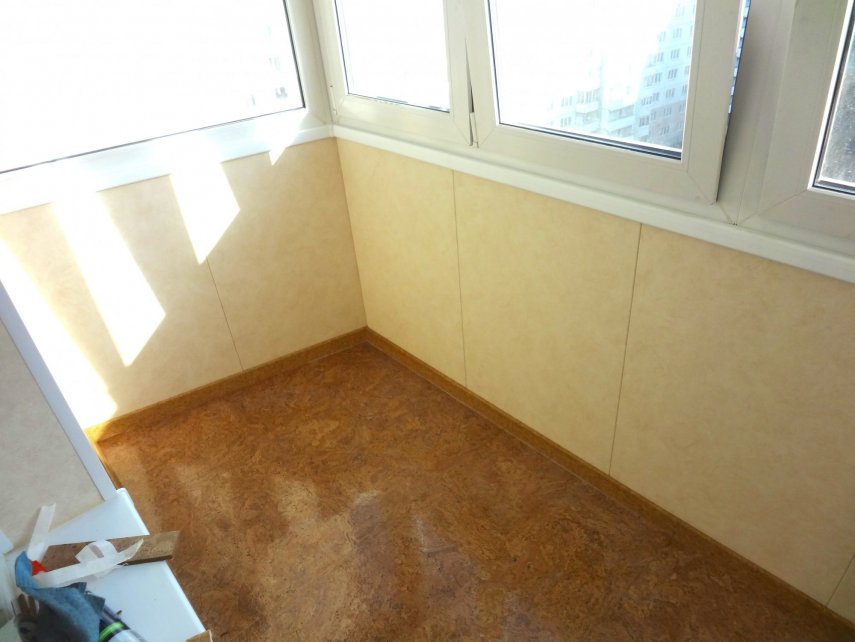

Удобно регулировать высоту, быстро и чисто делать, не крутит фанеру, безупречно утепляется. На фото пол сделан на лагах, отопление - конвектор, лоджия используется для круглогодичного проживания подростка.
1 минуту назад, Дмитрий 78 сказал:
Сплошная укладка ЭППС с пропениванием швов по теплу даст эффект 2,5 раза выше, я считаю лаги лишними.
