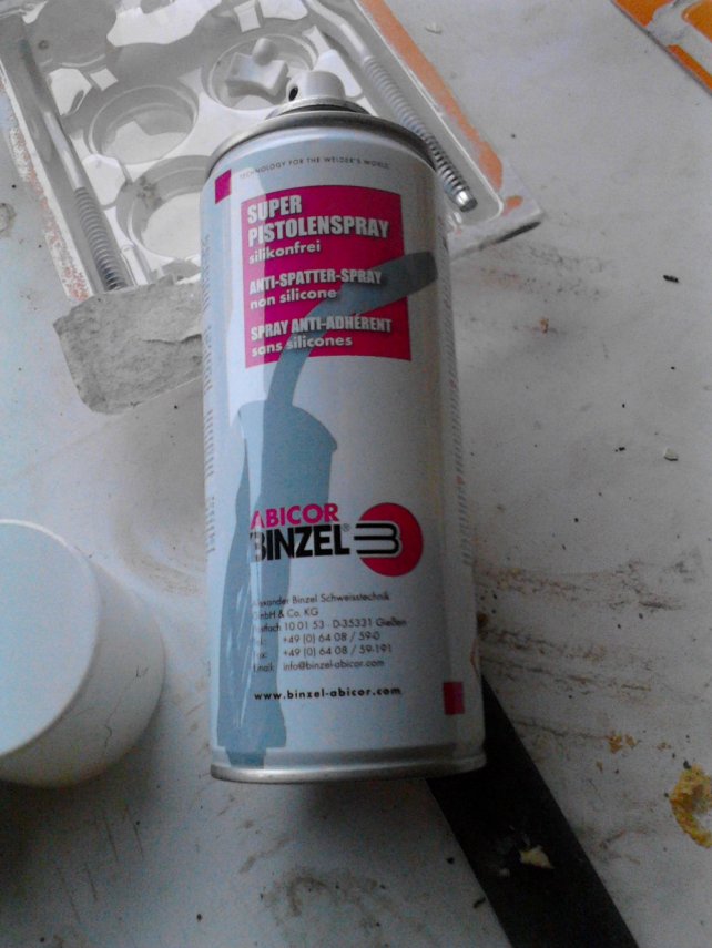

Всем привет.Смотрел ролик как мужик делал тиски. И перед сваркой "пшикал" на стальные детали непонятно чем.Никто не знает чем брызгают  на металл и главное зачем? Если имеет значение варил он не нормальной сваркой с длинным электродом, а коротким держаком таким.Блин,мне говорили как такая сварка называется.Забыл уже.Старый к,благородный олень.:D
2 часа назад, Рыбак сказал:
Охренеть! Просто охренеть! Ты сегодня уже второй, кто мне челюсть сносит! Знал бы ты, сколько я мильёнов шариков зубилом срубил в доболгарочные времена! Надо купить!
если я правильно понял
Всё ты правильно понял. И я правильно. Эх! Раньше бы это понять.
Ага.Доболгарочные.И сейчас как на резьбу "налипнут",болгаркой с кривыми руками лучше не подходить.Или гравер или зубило.Или в спешке дуром плашкой гонять по резьбе.
ИХ У НАС ЕСТЬ!
Цитата из первого попавшегося магаза:
Цитата
     Одним из факторов, способствующих достижению хороших результатов при сварке, является применение профессиональных антипригарных покрытий.
     Правильно подобранные антипригарные покрытия обеспечивают безопасную работу и договечность сварочных горелок. а также снижение трудоемкости сварочных работ. Спрей антипригарный Abicor Binzel (Бинзель-спрей) предназначен для нанесения на части сварочной горелки с целью предохранения их от сварочных брызг, нагара и уменьшает эффект от воздействия тепла, что увеличивает рабочий ресурс сварочных горелок. Является эффективным средством экономии издержек на запасных частях. Может наноситься также и на сварочные изделия. Не содержит силикона. Наносится распылением.
@Рыбак , @pavlik123! Знали бы вы, как тошно драть керамическую головку аргоновой горелки! Теперь чуть легче - дремелеподобная хрень с алмазом или шкуркой облегчают задачу. И всё равно, при неаккуратной работе есть риск безвременной потери любимого колпачка!
Фото моё. Баллон еще не купил, но сварщик пользуется и очень доволен! И сельпо знаю поблизости, где эту бяку торгуют.

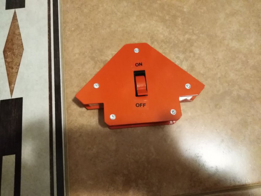

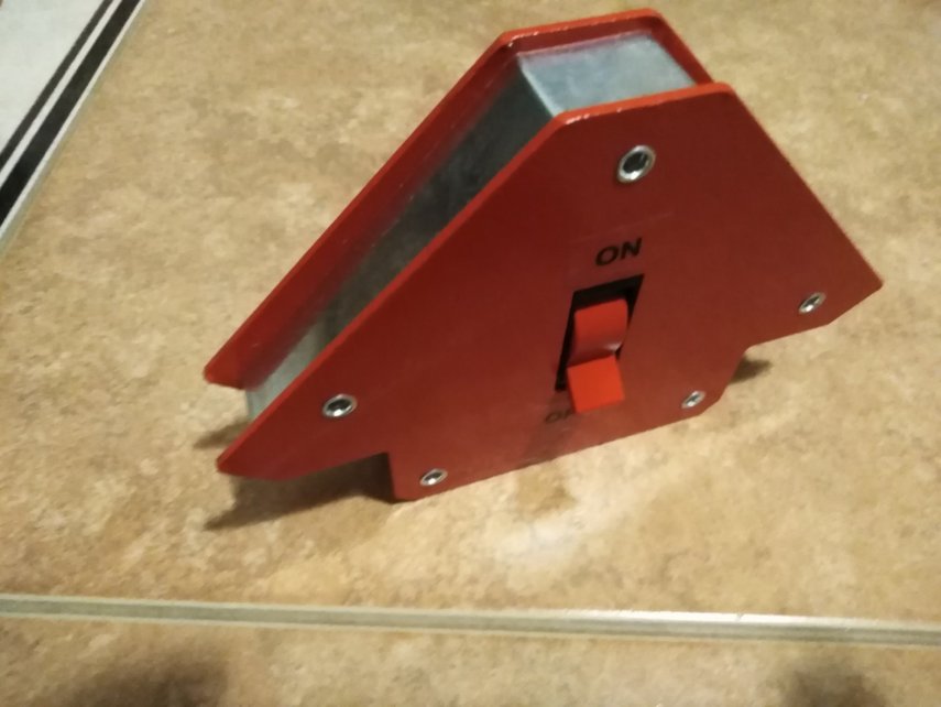

Подарили мне сегодня к НГ такую игрушку. Сварочный отключаемый магнит.
IMG_20181229_223921.thumb.jpg.f2912107f205950717bb2ba926cdc1ef.jpgIMG_20181229_223815.thumb.jpg.7de7be91dfd7d38670366725be33f98a.jpg
Игрушка интересная конечно, но какая то слабоватая в сравнении с обычным магнитом аналогичного размера. Т.е. обычный большой уголок держит где то около 30 кило, этот же при почти таких же размерах, даже чуток больше, держит около 13. Маленько поигравшись с железяками, всё таки вещь понравилась, но только когда заготовка лежит на полу. В вертикальном положении держит заготовки только маленькие или лёгкие. Удобней выставлять детали в отличии от обычного магнита, который рвётся из рук и норовит прилипнуть не там где надо. Стружки, опилки на себя не собирает, очищается гораздо проще. Вобщем девайс зачётный, но для больших тяжелых железяк годен в положении на полу. Потыкал им в гипсокартонные профиля, результат получше, посему думаю и для профилей пойдёт как маленький помощник.
Паш, а кто сказал, что он сварочный? Уверен, если автор изделия это заявляет - автор сам НИ РАЗУ не пробовал с ним варить! Ничтожное магнитное поле "выдувает" дугу куда-то к чёрту, это для электрода. Аргон вообще с ума сходит! И это от совсем малых магнитиков случается, если магниты близко к зоне сварки. Если далеко, то варить получится. Наверно. Я от затеи применения магнитов при сварке отказался. Там еще фигня - усадка. Если конструкция на жёстких растяжках, укосинах, упорах и варить как надо - поводок мало. Но тогда или мощная струбцина, или вваривается времянка, которая потом отламывается.
Вот для сборки профиля саморезами или заклёпками самое то.
Прибор вижу впервые. Занятно! Я бы тоже в подарок получил :)
