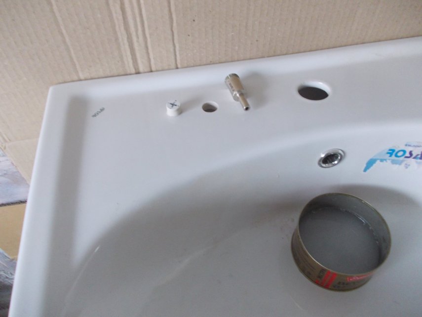

Сверловка кафеля. Или если что-то пошло не так.
Сверлим, понятное дело, вот этим:
Но кафель, сволочь, это такая сволочь, что даже в самом трезвом состоянии ума и твёрдой рукой можно проколоться - чуть в сторону уйдёт. Особенно когда надо 0,5 мм поймать. Что со мной и вышло. Я уже было собрался расстроиться и сильно ругаться матом, но вспомнил про это:
"копьём" уйти в сторону от разметки? Это постараться надо. Или покупать их в Леруа Мерлен. :)

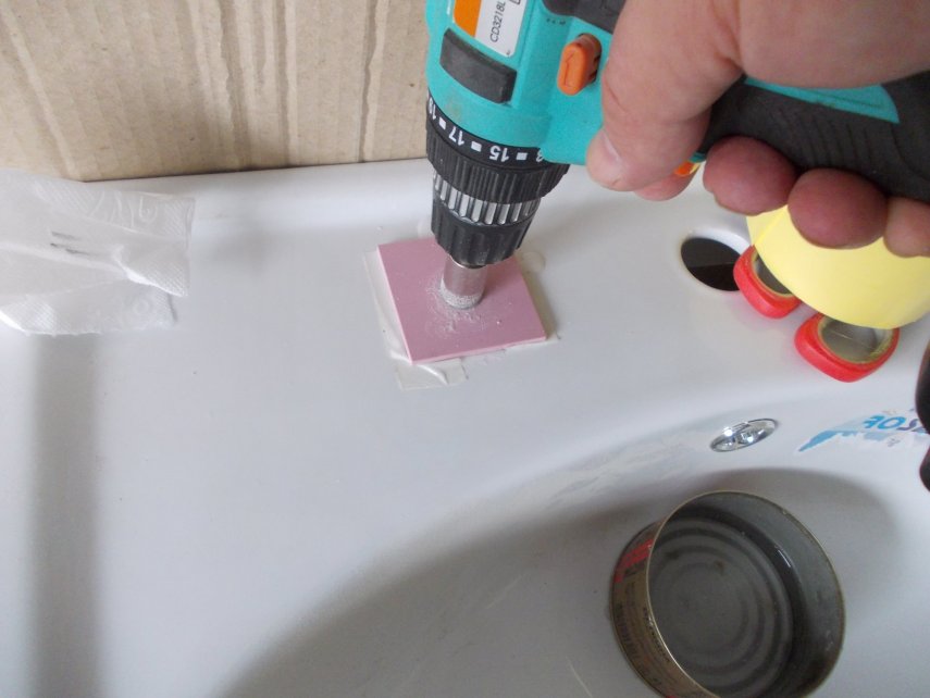

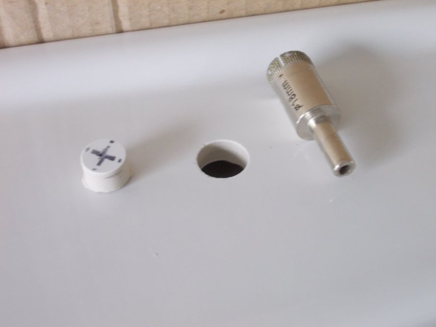

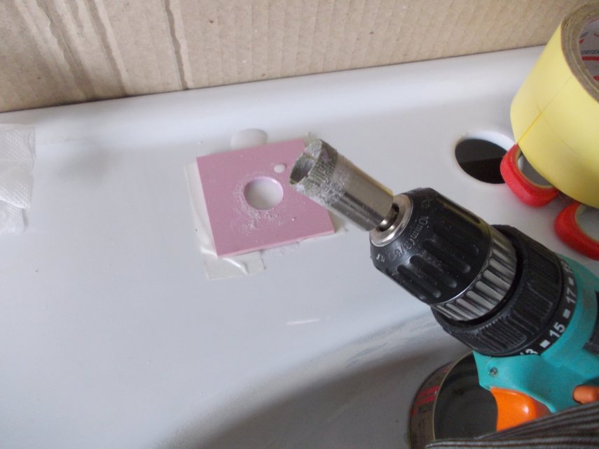

А скажите мне, кто пробовал, как трубчатые свёрла по керамограниту идут? Как им засверливаться на стене, чтоб не уводило?
Идиотская мода лепить КГ на стены порой просто бесит. Давеча, чтоб голимый вентилятор присобачить, две сраные 6мм дырки (на четыре, по числу штатных отверстий в корпусе, мне нервов не хватило) в сантиметровой толщины плитке, два часа копьями и переточенными перфораторными бурами грыз. Проклял всё!
3 часа назад, FugenFührer сказал(а):
Проклял всё!
Во-во! Такое же состояние было когда дырки под крепление унитаза делал.:D С одной промучился с копьями и буром, потом купил трубки и дело пошло веселее. Ими, главное, не спеша сверлить, на малой скорости. Чтобы не уводило делал направляйку из квадратика ДВП-шки и клеил её скотчем.
Я, товарищ прапорщик! Отлично идут! С водичкой и матерком!
Уже обещал тут кое кому кое что проверить. Заодно и тебе картинки сделаю. Гарантирую - не уведёт нисколько. А про увод "копья" ты прав - постараться надо, вообще стыд-позор. Но у меня отмаза есть - спину прихватило, а работать надо. Вот и хреначил, матерясь и скрипя зубами. При такой фигне ухудшается периферийное зрение - видишь картинку только на оптической оси. В итоге я просверлил 2 верхних дыры, а нижние пришлись аккурат на стык. Когда прикладывал на примерку смотрел на верхние, а нижние не видел. И попал не посерёдь шва, а в плитку на прорыв. Косяк жуткий! А спина болит зверски! Проматерившись подумал - надо идти за дремелем и алмазными борами. А как про алмаз подумал, так метнулся за трубчатым, в шурик его и...
Короче, фотки будут.
