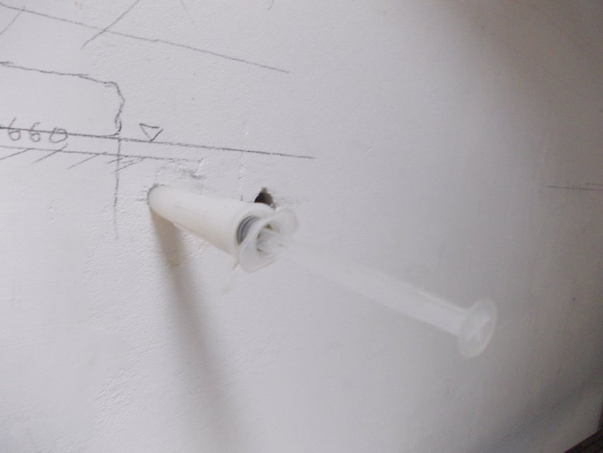

Чего больше всего боятся люди? Неизвестности боятся! Вот дети мало знают, посему много боятся. А взрослые боятся меньше. Но неизвестность неизбежна! Особенно при монтаже к потолку и стенкам - можно упереться в арматурину, или ещё хуже - в пустоту, в какой-нибудь и так рыхлой и хлипкой гипсовой перегородке, на которую никакой металлоискатель не покажет А если на дюбель надо что-то тяжеловесное покрепче прицепить? Ну, может Дима, забивший, наверно, дюбелей больше, чем я запаял радиодеталей, (хотя это вряд ли :)) , и не боится. Но риску нарваться на такую дыру у Димы не меньше. А ведь с ней надо что-то прочно сделать. А Дима наверняка знает что, но держит секрет в тайне :)
А у нас, как у п.Ржевского, нет никаких секретов. Метода проста:
Neobhodimoe.thumb.JPG.8749911ba27ba6536a32ed219be1b6c5.JPGN2.thumb.JPG.aa2c2de5fa7d32e922f81f102abc9158.JPG

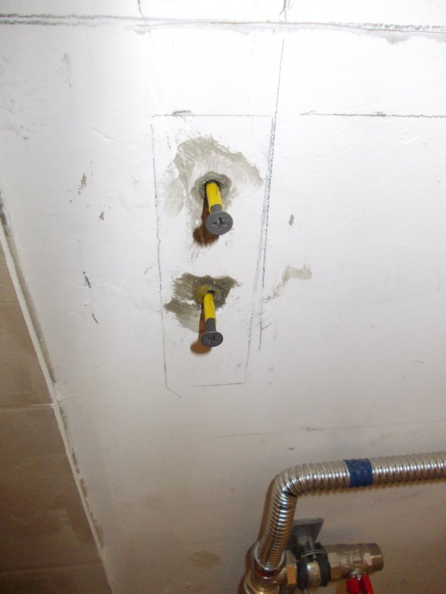

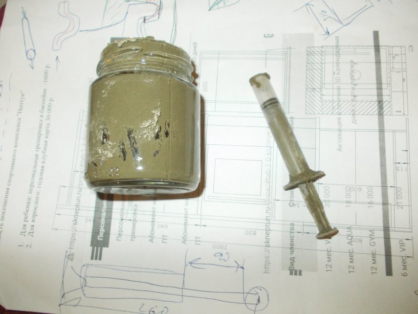

В баночке плиточный клей. Не потому, что алебастра не было. Стенка вытягивает из гипса воду и он там в дыре быстро каменеет. Да так, что дюбель не воткнуть! А какой-либо кислоты для замедления в момент работ на объекте не было.
При забивке, во внутрь дюбеля через щель неизбежно попадает укрепляющий состав и глухарь/сантехшпильку туда хрен завернёшь. Посему сразу после забивки в дюбель вкручиваются времянки - не толстые шурупы, смазанные чем-нибудь типа литола. Они выкручиваются после отвердевания состава перед закручиванием несущего элемента.
Шприц двух-трёхкубовый, диаметр 11 мм. В конкретную дыру, что на картинке выше, я впиндюрил по баночке плиточного клея в каждую! Сверло туда в стенку провалилось! А мне на кронштейн тяжеленную мойку с её столешницей вешать.

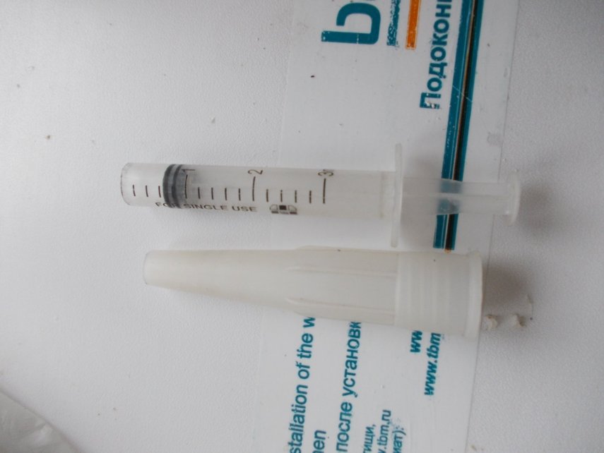

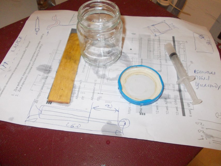

А если дыра под дюбель меньше? Тогда добавляем ещё один подручный предмет:
N4.thumb.JPG.17415288bf69d02c2764e57798a73a66.JPGN5.thumb.JPG.3af17e82c4e4be0e15b316effc1f0945.JPG
И все дыры нам радостно доступны!
Рекомендую легонько смазывать поршень всё тем же литолом. Достаточно с тыльной стороны. Передок ему вода смазывает.
Бонус по случаю. Бывает, надо закрутить глухарь шестёрку в ёжик десятку. У этого ёжика дырка на входе как раз 6 мм и может показаться, что глухарь в него со свистом пролетит. Но всё печально не так - в уже забитый дюбель глухарь полезет с трудом и с риском сломаться. Я это знал и смазывал дюбель всё тем же литолом. Но на одной дыре отвлёкся и не смазал. Бац, и обломок со шляпкой у меня в руках!
Но смазку надо наносить вовнутрь дюбеля, а не на шуруп, покуда в глубину образующейся нарезки смазка не попадёт. В самый раз вспомнить как дантист хреначит пломбирующий состав в дупло - спиральная иголочка с левой навивкой крутится вправо и состав с неё сползает на дно дырки.
Берём тонкий длинный чёрный шуруп, его в шуруповёрт, смазку на шуруп, крутим влево. И всё - там! И негабаритный глухарь прёт не "как по маслу", а буквально. Держится - мертвяк! Я всем своим центнером наваливался. Да не на срез, а на вырыв.
