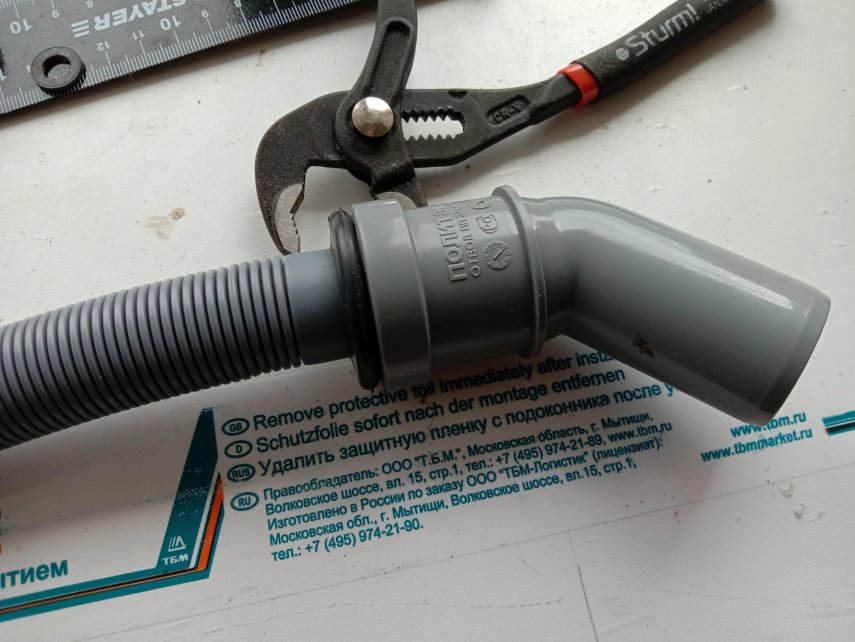

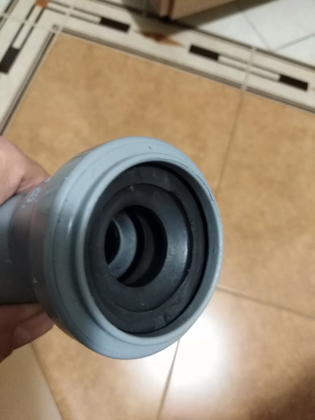

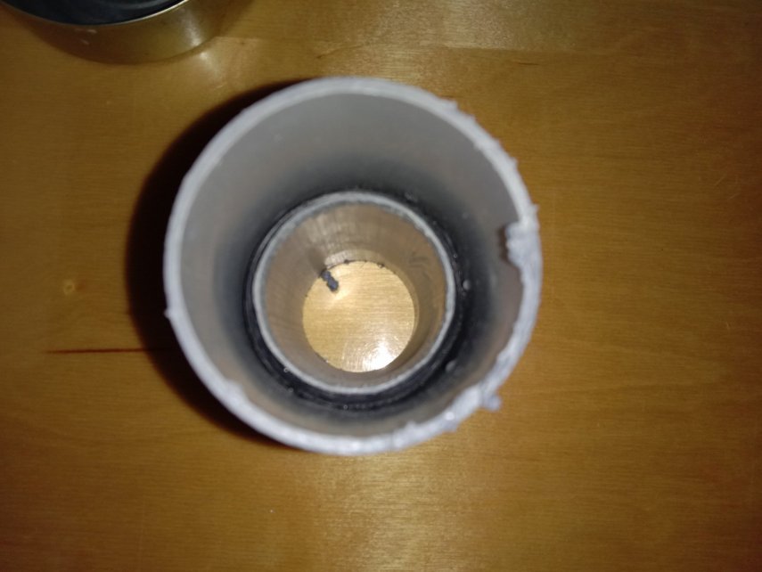

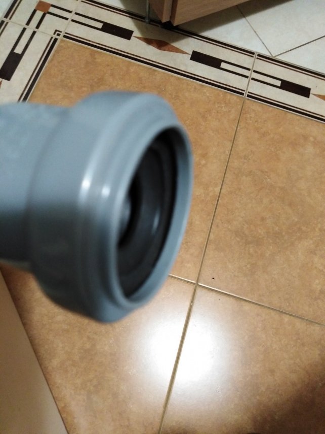

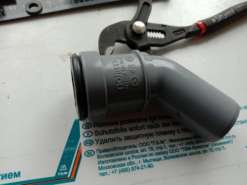

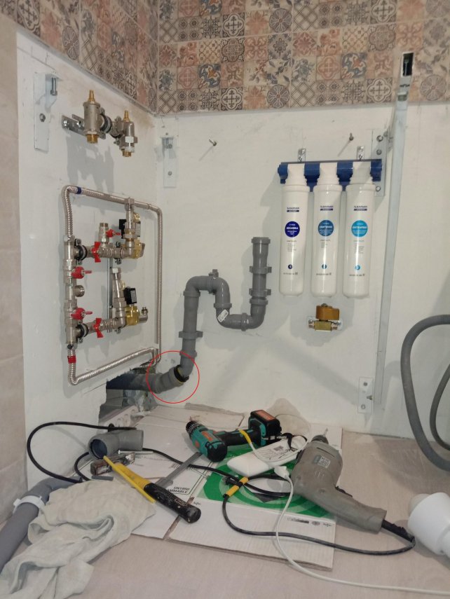

После вынужденного перерыва начну с очередной нанофичи: как воткнуть сливную трубу от СМ в 32-ю каналью? Казалось бы, фигня - купил манжету, впиндюрил и радуйся. А нифига не прокатывает - вываливается манжета, не держится. Заставить бы авторов этой манжеты сделать контрольную сборку на глазах изумлённого возмущённого заказчика! Облазал хозтоварники и везде эти манжеты будто из одной литейной машины.

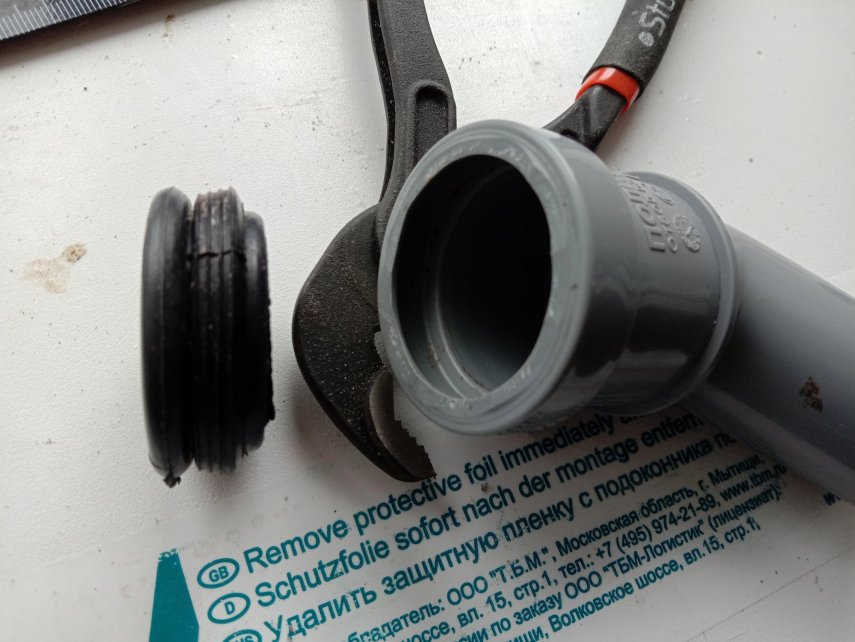

Пришлось чесать репу. Первым делом нарушил страшный запрет - вынул уплотнительное кольцо из трубы. Кольца эти ставятся на заводе производителем, вынимать их категорически нельзя. Тема эта тут уже бурно обсуждалась, посему возвращаться к ней не будем.
Далее срезал кольцевой выступ.
Противозаконно извлечённое уплотнение одел на манжету и матерясь вставил в серую трубу их сразу вместе. Для облегчения задачи, сборку перед вставлением можно было бы разогреть в кипятке - они размягчаются. Но я предпочёл в помощь крепкое слово.
Далее не интересно: сливная трубка держится по принципу "задолбаешься выдёргивать!"
Надёжных сантехнических соединений вам, товарищи!!!

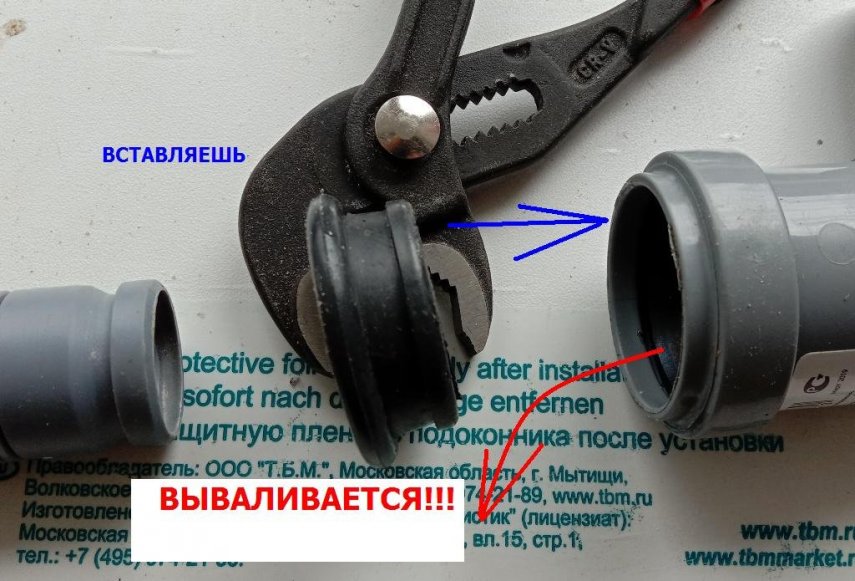

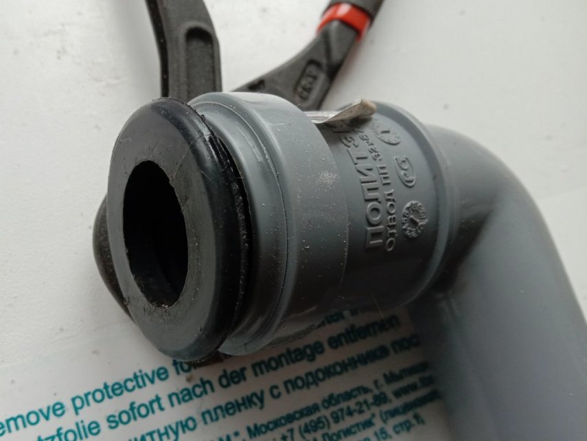

УлыбнулсЯ())))))) конкретно эта манжета вставляется вместо заводской резинки и другой стороной)))))
большим диаметром на посадочное место заводской резинки и никак иначе!!!
Не надо изобретать «велосипед» и гуглить ненужную информацию. Просто 99 процентов не правильно из ставят во и получаем сомнительную модернизацию)))
а вот трёх лепестковые засовываются без извлечения заводской резинки. Но конкретно та что на фото имеет только один способ монтажа))))
@Андрей Р !
А где бумажка с инструкцией? Хорошо, производитель поленился её в товар всунуть. Тогда дай ссылку на сайт, где описана "правильная" установка этой конкретной манжеты. Ну, дайте-дайте. Я серьёзно. Вы же умеешь гуглить "нужную" информацию?
Хорошо, что Вы дохрена знаешь. А если чел впиндюривает такую манжету в первый и единственный раз в жизни? Он что, обречён изобразить говно? А если подумать?
Мне кажется, рекомендация:
10 часов назад, Андрей Р сказал(а):
конкретно эта манжета вставляется вместо заводской резинки и другой стороной. Большим диаметром на посадочное место заводской резинки и никак иначе!!!
будет первой.
Не могу удержаться. Характер у меня вредный, воспитывать люблю, Вы уж извините, товарищи. Понимаешь, Андрюха, я тоже иногда думаю, что я ва-аще самый умный. Но, *** , жизнь заставляет думать очень по другому. Конфа эта существует для обмена знаниями. Или я только что *** , в смысле наврал? Во! Вы уже согласен - я не наврал. А как знания получены - из галимого гугля или это частнособственническая эмпирика, это не важно. Вы, конечно, улыбайся, это полезно, но не повторяй моих ошибок: однажды я тут взялся учить штукатуров штукатурить. Выглядел я круглым идиотом. Токмо это мне деликатно не сказали. Я это сам понял.
13 минуты назад, steamroller сказал(а):
@Андрей Р !
будет первой.
Дак я по доброму улыбнулся))) себя вспомнил, как впервые раз что то подобное пытался извоять)))) а потом кофейку попил, сигаретку покурил, в руках манжету покрутил, и вставил как надо))))
эти манжеты (с круглым бортом) производились ещё для чёрного пластика ( может видели), в резинка круглая)
а потом появился серый, он чуть больше, манжеты эти как оказалось и на серый подходят.
поэтому если обидел, извини))))
полсто на одного человека больше теперь, кто знает как правильно ставить эту манжету))))
Тут уж, извините, делюсь только своим опытом)))) чужую информацию не выдаю за свою))))))
а кого то учить - это тоже не мое)))) спросят совета - отвечу своё мнение))) а навязывать не буду)))
мы все учимся)))) не может один человек все уметь и все знать)))
Да ладно-ладно! Это у меня характер вредный всех поучать. Просто я из другой дискуссии перед тем вылез весь на взводе. Когда своим делишься - это самое-самое зашибись! Делись дальше, не жадничай :)

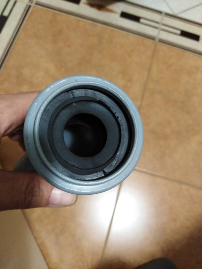

@pavlik123 ! Вот... (строчка сбивчивым матом)!!! Я уже давно понял, что ты виртуозовский виртуоз в каналь-соединениях! :) Я в очередной раз тащусь-охреневаю! Ну, ты ... :) В голову бы не пришло!!!
И вообще, я грешным делом мечтал закончить ремонт. Но мечты не сбылись: дочура решила жилплощадь увеличить - следующий не за горами. Посему всё в копилку. Особенно такие серьёзные "мелочи".

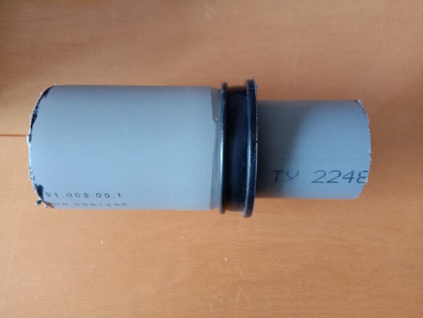

6 часов назад, pavlik123 сказал(а):
Я вообще предпочитаю впиндюривать манжеты таким образом

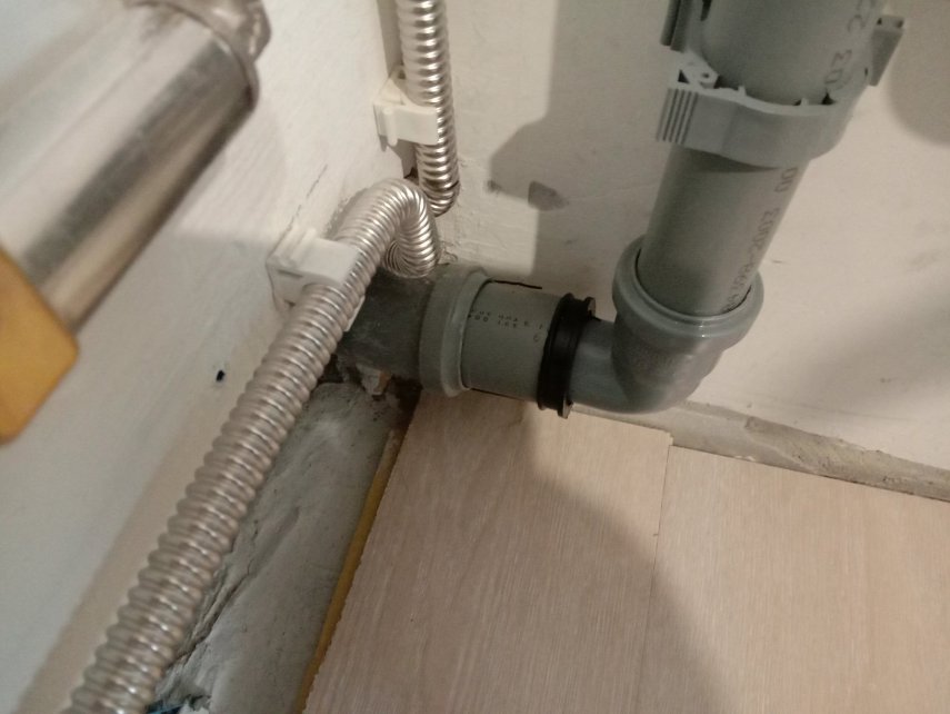

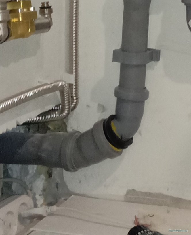

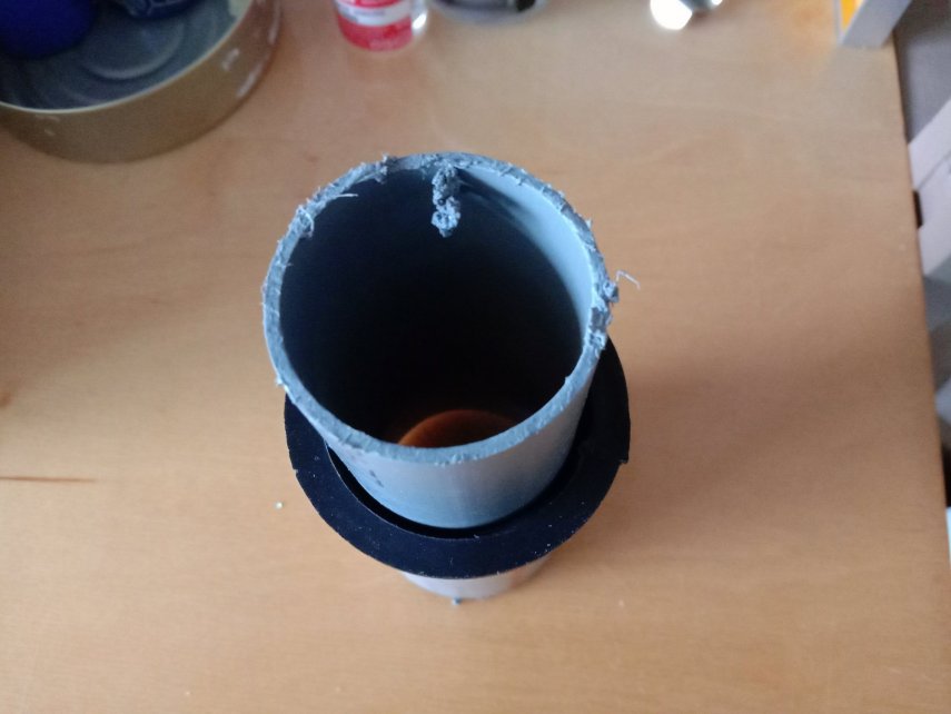

Паша! Тема, вроде бы, исчерпана. Но по поводу впиндюривания твоим способом хочу кое что добавить. Свидетельствую: обычная переходная манжета в раструбной части держится скверно! Вот пример:
Но если кольцевые выступы манжеты сидят в диаметре трубы - посадка безукоризненная!
И результат:
Одно не пойму - почему в ХМ нет единого толкового руководства по канализационным уплотнениям? Надо бы тут учудить консолидирующую мессагу со ссылками на опыт товарищей. Одно дело - буржуинские мануалы на именитые буржуинские бренды. Там всё продумано и подогнано Но мы-то простым своим "нонеймом" пользуемся, что в близкой продаже и по карману. И приходится голову ломать. А тут зашёл, про все прочёл и собирай с наслаждением, а не матерясь.

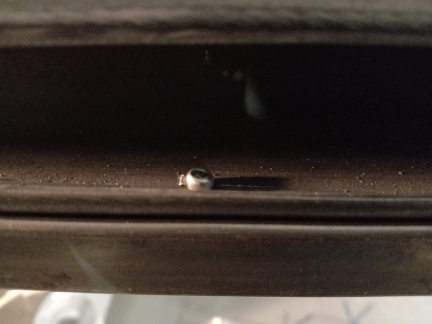

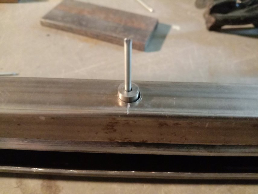

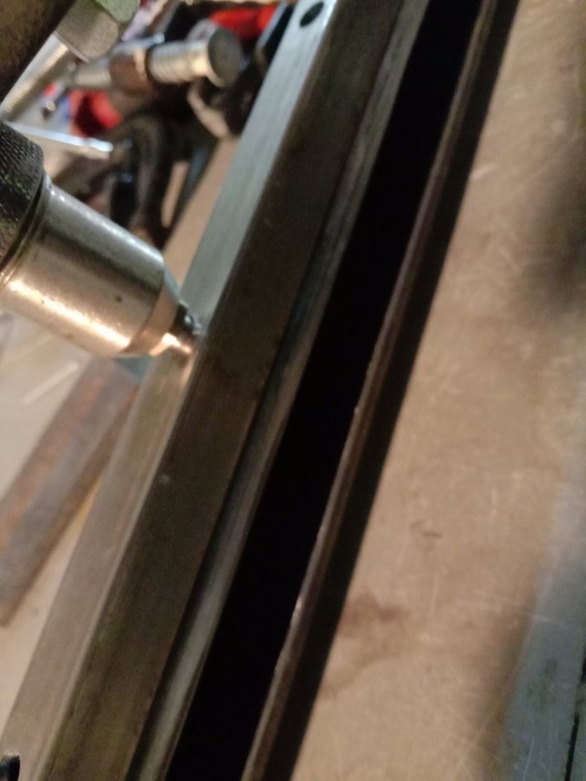

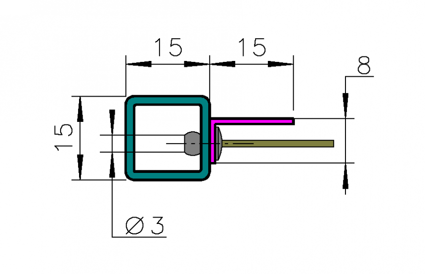

Как склепать несклепуемое? Хорошая штука - вытяжная заклёпка. Но елда у заклёпочника уж очень "французистая". Странно, что ещё никто не придумал "англичанистую" для труднодоступных мест. А пока такой не придумали - сами выкарабкиваемся.
Задачка на картинке:

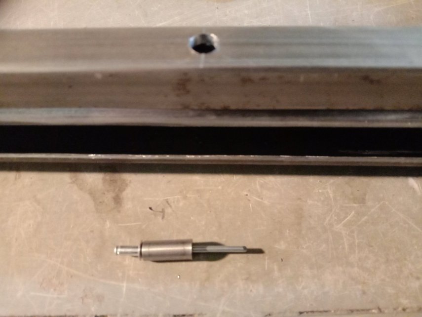

Эти уголки уже заготовлены, но пока не приклёпаны, посему фотографии нет. Можно было бы аргончиком, но потом рехнёшься поводки исправлять. Посему заклёпки. А чтобы вытянуть, на ножку одеваем втулочку и хобот заклёпочника на точиле сколь возможно укорачиваем.
Как раз понадобилось соединить трубу 15х15 с трубой 30х30. Без поводок. А втулка уже есть.
ОГРАНИЧЕНИЯ! Заклёпочник хватается за самый кончик хвоста. Если заклёпка 3х6 - прокатывает. Если 3х10 - втулку придётся делать короче. Если заклёпка толстая с толстым хвостом и большой силой разрыва, зажим должен быть надёжным и удержать за кончик не получится. Способ не является универсальным. Будем ждать "англичанистый" аппарат.

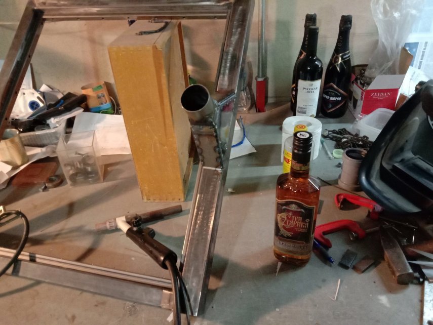

Я обещал загадку. Ниже собранное изделие. Вопрос - что делает на верстаке бутылка старки?
Вопрос на самом деле очень серьёзный, нервный и часто связан с одной из самых тошных проблем при сварочных работах. Посему не прошу хихикать :)
Саша, не-аа! Андрей, я хочу ещё чуток помытарить публику :)
Говорю же - причина бутылки на верстаке очень неприятная!
Залечивать душевные раны? Успокаивать расшатанные нервы?)
Там вообще то бутылок много стоит)
@Bagis, не!
Всё, мужики, хватит вы*** -- совесть проснулась. Не буду больше народ мучить. Смотрим на картинку ещё раз:
Что мы видим? Аргоновую горелку, маску и сварную деталь. Я не крутой сварщик. Вакуумноплотные швы тянут Профессионалы, за такие не берусь. Хотя когда-то по молодости подпускали. Только вакуумщик ругался. А после спеца он обычно мурлыкает как довольный кот. Но даже самый крутой аргонщик не держит горелку на весу! Я тем более - одно неосторожное движение и электрод в заточку, покуда должен он быть опасно острым. Под рукой оказались бутылки. Эта старка уж полгода мучилась в ожидании, и её высота идеально точно подошла для опоры. Шампанское оказалось высоковатым. А если аргонишь какую объёмную конструкцию приходится рядом стул ставить, к спинке доску струбциной. Возня жуткая! Это когда сварщик со слесарем вместе - тогда проще. А когда всё один, так наматеришься! Вот...
И когда я закончил железяку, старка уехала ко мне домой. Вот уже неделю пью грамм понемногу, но регулярно :)
Ну, а про саму железяку отдельная история. Однажды запущу, проверю, сниму видео как она работает и выложу. ЭТО БУДЕТ БОМБА!!!! :)
Может быть... А может и не будет. До финиша ещё долго.
Бли-и-и-н!!! И правда! С первого просмотра только трёх стариков разглядел и Абрау Дюрсо.
Экий я невнимательный. :)
