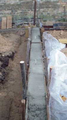

в общем, покопавшись, я поняла и зачем заглублять, и как надо, не поняла одно: зачем расширение фундамента шире постройки? вот мы льем ленту шириной 20 см, она будет чуть шире чем все слои стены в сумме, надо будет этот выступ фундамента как-то защищать. а ради чего?
да, под баню таки ленту льем, т.к. все равно надо опалубку и решили что проще залить ленту чем столбики с заполнением промежутков.
через месяц работы методом шишек и распертой опалубки наконец поняли как надо и под баню ленту уже начали хорошо.

хорошо что первым блином была лента под плиту, самой плитой еще не накрыли и то что будет внизу под полом криво - не страшно.

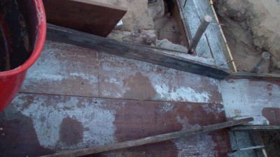

Насколько я помню, места соединения при заливки фундамента должны быть либо вертикальными, либо горизонтальными (послойная заливка). Это к Вашему второму фото.
они и есть вертикальные, только верхний слой гладкий сходит на нет

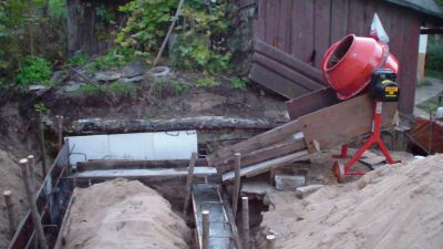

сегодня у меня никаких вопросов нет, просто хочу порадоваться вслух: месяц назад я залила за день примерно 60 литров, чуть больше, в одиночку, а сегодня уже 240. правда 240 с добавлением камней, но они меньшую часть объема занимают.
медленно, но уверенно приближаюсь к классике: из мешалки в корыто (у меня большой лоток с заглушеным концом), оттуда лопатой в ведро и ведро уже несем трепетно. мимо ведра конечно падает, но это ничего т.к. ведро тоже в лотке стоит.
поначалу мы все отмеряли 5-литровыми ведрами, теперь щебенку я засыпаю 10-литровым. в первый день такого опыта было очень тяжело, думала руки отвалятся, ведро же еще и железное, а сегодня уже нормально, как будто всю жизнь их таскала)

У меня бетономешалка маленькая 60 литров, легкая .Я  ее ставил прямо рядом с опалубкой и сливал бетон сразу в опалубку. Песок ,гравий и цемент носил ведрами 12л. На 3 ведра щебня 1 ведро песка и 1/3 ведра цемента + арматура пластиковая 6мм....Мешалка работала без остановки по 8 часов - пока мешается несешь компоненты , за день получалось залить по 8-10 метров ...высота 0,8м ,ширина 0,2м.
мы так тоже делали сначала, но лоток надо все время переставлять - тоже не очень удобно. тем более для сброса бетона из мешалки лоток должен быть широкий, а расстояние между кольями небольшое (у нас колья выше опалубки).

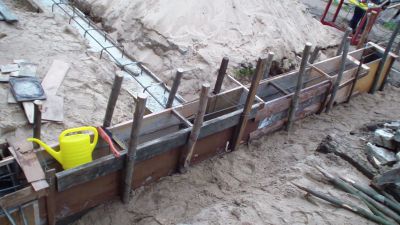

я придумала такую конструкцию, но она довольно громоздкая и ее переставлять тоже не очень-то.
post-59909-0-04393600-1446622091_thumb.jpg post-59909-0-59874000-1446622112_thumb.jpg
когда будем делать фундамент под дом там будет попросторнее вокруг и высота опалубки побольше (реже переставлять) - тогда может будем так делать.
