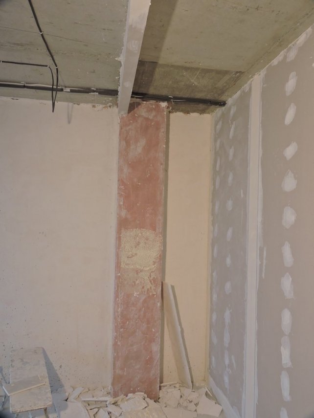

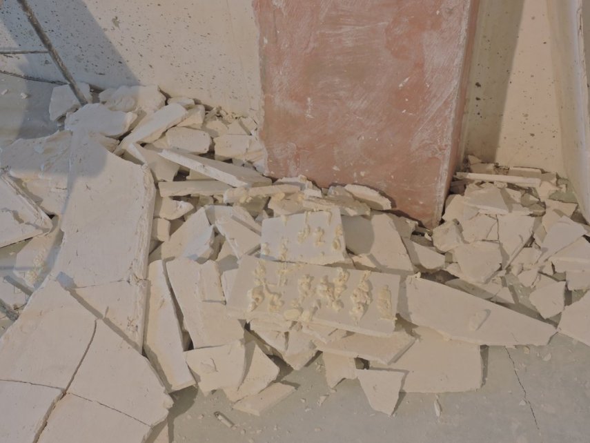

Причин может быть две. Палёный бетоконтакт, с которым гипс не дружит. Или неправильная техника нанесения: пренебрежение контактным (или адгезионным ) слоем, слишком густую смесь наносили.
А вскрытие что может показать? К примеру, по этим фото. Бетонная колонна. Штукатурку снял даже не расчехляя перфоратор.
Я знаю штукатура, что это делал, знаю его манеру работы. Потому для меня очевидна причина отслоения. Другие мастера могут только версии выдвигать по фотографии.
Остатки пены - это следы моего неудачного эксперимента в попытке избежать глобальной переделки. На другом участке, с учетом приобретённого опыта, успешно вылечил забухтевшую штукатурку. Видеоматериал отснят. Как-нибудь сяду, смонтирую, покажу.
Пока не знаю, могу только предполагать. Но у меня немного другая ситуация. Местами гипс. штукатурка  держится нормально. Местами отходит. И, повторю, на внутренних стенах проблема не наблюдается.
