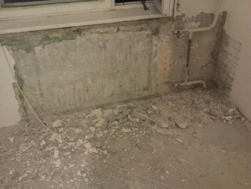

Постепенно теоретические изыскания разбавляются практической работой. У товарища взял перфоратор полегче (у меня тяжеловат для такой работы) и начал потихонечку очищать стену. Зеленая пленка - это первый слой краски, оставшейся с давних времен. На нем были кое-где желтоватые обои, следы краски, которой давным давно красили радиатор и трубы отопления. И вот на этот слой нанесли что-то гипсовое (предположительно, ротбанд) и слой шпаклевки. Бетонконтакт в качестве грунтовки отсутствовал как класс. Следов сырости или плесени не обнаружил. Подоконник лежит на 6 см слое ЦПС, которая легко крошится. Той же смесью были "выровнены" вертикальные углы внешней стены. На фото это не видно, т. к. песок я уже смахнул перфоратором. То, что осталось, держится довольно прочно.  Толщина гипсовой смеси разная, от трех мм до сантиметра. Отлетает кусками. Оно и понятно...
Внутренняя стена не отштукатурена. Она примыкает к внешней, бетон, сверху на ней шпаклевка.  На фото видно, что я начал сбивать шпаклевку в месте примыкания.

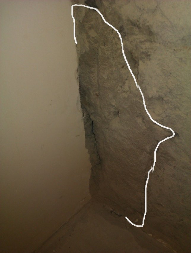

Поверхность внешней стены как бы завалена к углу, т. е. около угла общая толщина стены немного меньше. (Как бы угол, образованный касательными, меньше 90 градусов.) Именно эти места были промазаны ЦПС. Эта ЦПС практически не зацепилась за стенку, сыпалась, вследствие чего по углам кое-где появились микротрещины. Удивлен, что это дело вообще как-то держалось на стене...

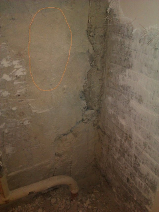

Ребята, хотел посоветоваться. Если стену штукатурить так, как есть, в углах толщина слоя штукатурки будет 30мм, локально до 40 мм. Оранжевым я обвел глубокую впадину, которая на фото не видна. Может, перед штукатуркой подровнять стену в углах ремсоставом?  Чтобы слой с хорошей адгезией зацепился, укрепил углы, создал прочную, шероховатую поверхность и т. д.  Не думаю, что лепить толстые слои штукатурки в углы хорошая идея. Как считаете?  Каким составом это лучше сделать? Ремсоставы есть у Мапеи, Церезит... Разные марки и цены.  Или, может, использовать цементную шпаклевку с адгезионной добавкой? Но что выбрать, пока не знаю. :noddle:
Мне один раз довелось стену с завалом в 7 см ротбандом вытягивать. Получилось, ремонт был сделан 10 лет назад. В этом году заезжал в гости к заказчику - все красиво.

Nadegniy, Вы озвучили самую суть проблемы. Дыра... Слева в углах дыры есть! Поэтому оштукатуривание отодвигается и на первый план выходит борьба с дырами. Штукатурить углы в таком состоянии  бессмысленно - все отвалится. :none:

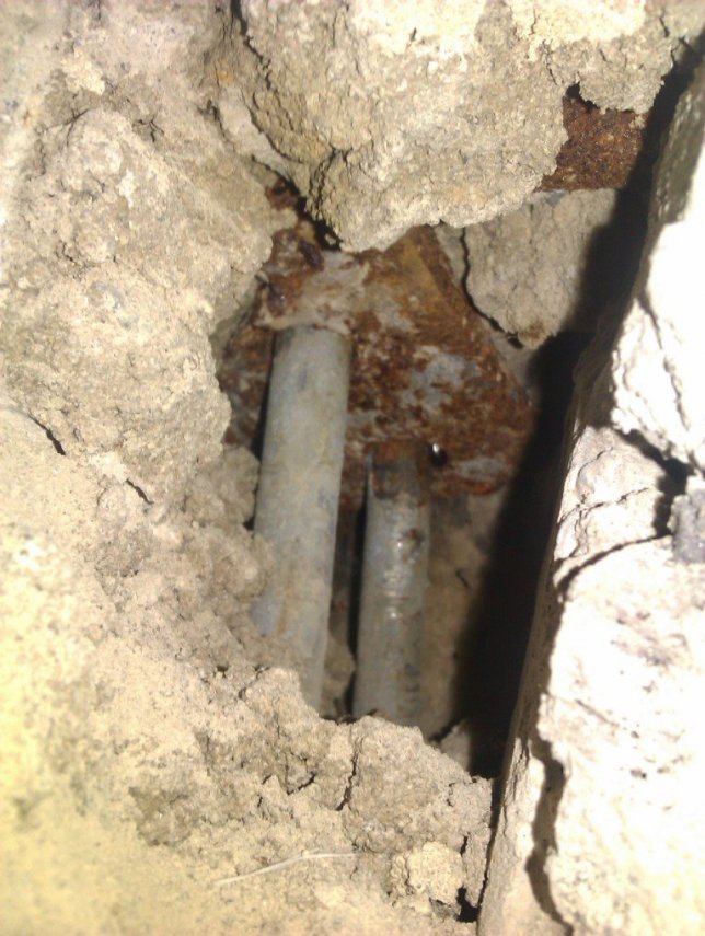

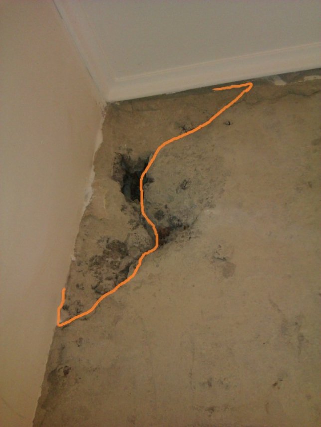

ЦПС, которой "выравнивали" стены, я аккуратно убрал перфоратором. Сильно не лупил, чтобы не выйти на улицу или к соседям. Дальнейший демонтаж, видимо, надо проводить осторожно. Сверху плита была без угла, промежутки закиданы цементом с керамзитом, держится плохо. Видна полость (ничем не заполненная), она была с момента постройки дома. Куски, которые я обвел, держатся плохо (особенно в верхнем углу), при простукивании бухтят.
Хотел бы посоветоваться с форумчанами.  Каким составом лучше заделывать такие большие полости? И как это лучше сделать?

Всё просто, клей-пена типа СТ 84 и пенополистирол ППС-16Ф
По аналогии как на видео, вырезаете кусок пенополистирола и вклеиваете, после схватывания (через 3 часа) сошкуриваете лишнее, делаете заплатку из клея с сеткой.
