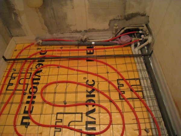

Раскладка теплого пола в ванной.

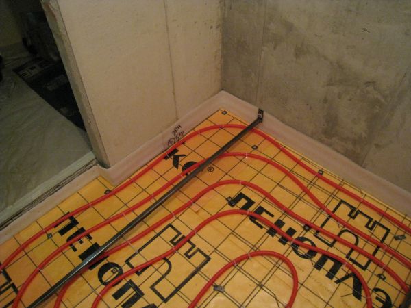

ну и вот, если решил, значит сделал. тамбур не большой, 2,2 х 2,8 м, рассчитал сколько мне нужно и приобрёл. купил на всю площадь, даже под прихожку. там на полу у меня лежит заливная плита, бетон с керамзитом. Сначала на пол постелил подложку с отражающей фольгой, никакого пенопласта под низ не делал, пол и так с невысокой теплопроводностью. На бумаге сделал разметку, как будет лежать труба и все повороты, а потом перенёс этот рисунок на пол. В местах, где изгибается труба, и по середине каждого прямого участка, установил крепления для трубы (клипсы). Затем на полу, крест-накрест, уложил кусочки стеклопластиковой арматуры, которой у меня в достатке(излишки производства), связал между собой стяжками, таким образом образовался каркас. Уложил трубу, закрепил в клипсах и дополнительно связал с каркасом. концы труб вывел к местам подключения к отоплению. так как изначально не планировал проводить такую работу, и подключался уже к готовой отопительной системе, вышло не совсем аккуратно. водяная система отопления у меня своя, поэтому не было проблем с заполнением этого участка водой и проверкой в работе. после благополучного испытания, трубу залил бетоном, в уровень, примерно 2-3 см над верхней образующей. когда черновой пол высох, уложил керамическую плитку.
то, что монтаж должен быть проведён именно так, и никак иначе, не утверждаю. мне показалось, что с каркасом будет лучше. меньше ушло раствора на заливку пола. я не про смету, а про то, что, раз меньше слой бетона, то он будет быстрее прогреваться и отдавать тепло. каркас позволил увеличить несущую нагрузку на пол. под подложку дополнительный утеплитель подкладывать не стал из своих соображений. посчитал лишним. где-то видел фильм, так там аж два слоя пенопласта укладывается работниками. первый плоский в 50 мм, а второй усиленный, специально для укладки в него трубы. Насколько, я, правильно учил физику в школе, не знаю, но усвоил то, что тепло всегда поднимается вверх, а холод стремится вниз. отсюда следует, а зачем тогда городить несколько слоёв утеплителя? может, что в определённых случаях резон и есть. а так, если делать самостоятельно, то думаю, что будет достаточно 3 см пенополистирольной плиты, определённой плотности и 5 мм подложки с отражающей фольгой.

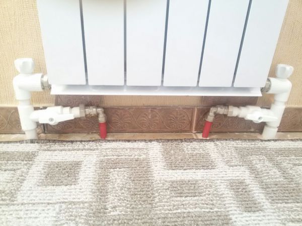

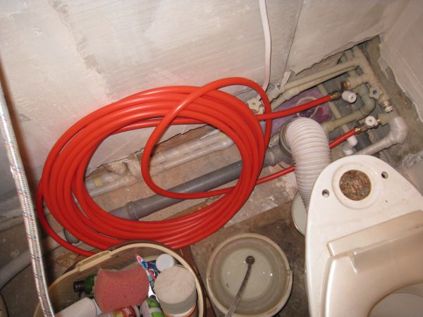

Присоединил трубу на пробу.Поджал кранами-почти перекрыл,циркуляции насоса котла достаточно.Начало трубы теплее,еще батарея будет как байпас,ее уже снял т.к.выводы на нее уже замазалв штробах.Наверно неравномерность нагрева может быть из-за того,что моток трубы скручен и а вертикальном положении,на полу да под стяжкой надеюсь будет по другому.
неравномерность нагрева трубы, скорей всего нормальное явление, температура должна отличатся в конце трубы от её начала. происходит же теплоотдача. поэтому трубу укладывают именно так, как показано у Вас на первых картинках. обратка с подачей должны идти паралельно. потом же, когда уже будет всё готово, разница в нагреве хоть и будет ощущаться, но не значительно. всё зависит от того, на каком расстоянии друг от друга, или с какой частотой, будут расположены трубы?

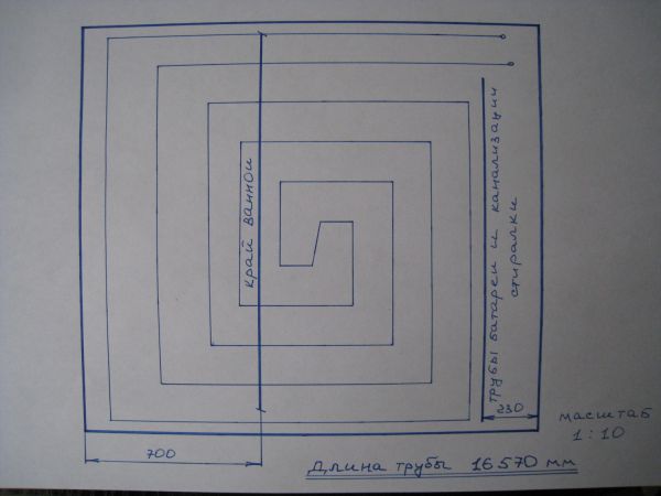

Набросал такую схему:под ванной шаг около 20 см,в остальном около 15 см.

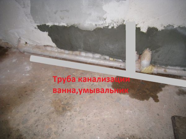

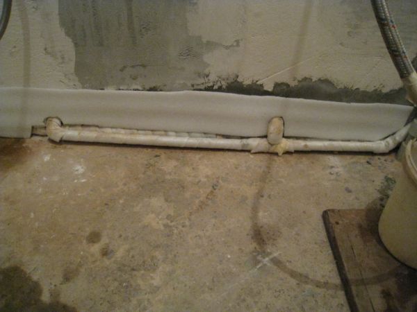

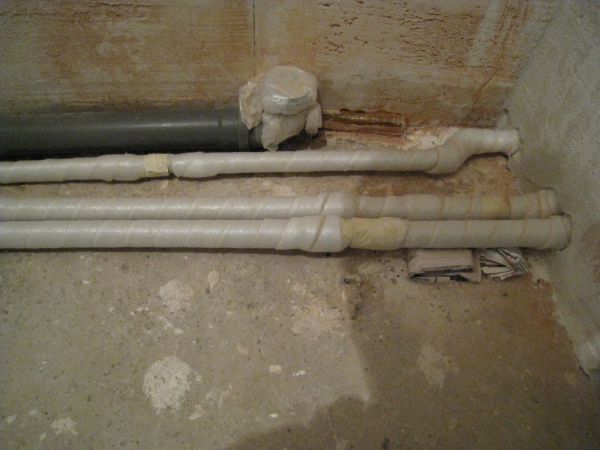

Как правильно заливать пол в местах где будут трубы ГВС,ХВС и канализации?
Думаю до труб укладывать ЭППС 3 см,под трубы загнать подложку ламината,вспененый не помню что там,толщиной 5 мм.И сверху накрыть по всему периметру, и над указанными трубами, сетку по всему периметру помещения.Трубу ТП прихвачу к сетке там где будет ЭППС.По периметру будет лента на стенах.
Так будет правильно или есть варианты?
Не понял этого?
Трубы по возможности вообще не рекомендуют заливать, там же стыки, мало-ли. Если есть время и возможность, лучше как-то выполнить подругому. По периметру пола, повдоль всей стены, до заливки, лучше пустить компенсационную ленту, для расширения. Шаг расположения просто замечательный, под ванной как раз замкнутое пространство какое то будет, тепло там будет удерживаться. То, что в остальных местах 15 см, тоже отлично. У меня 20 см, к тому же на полу палас, распределение тепла по полу равномерное получается. Кстати какя температура в системе зимой или писал уже? Посмотрю.

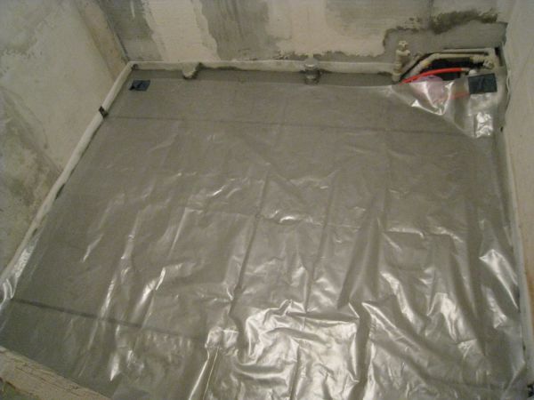

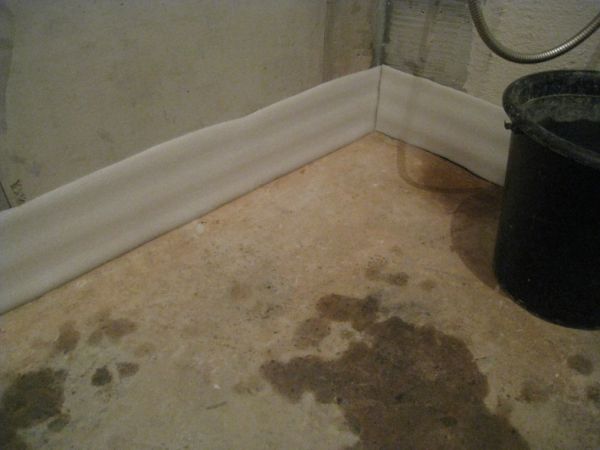

Начал клеить демпферную ленту из подложки под ламинат,клеил на ПВА(был в наличии).

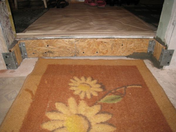

И переход в коридор сделал по совету Sano.
Закончил сегодня с подготовкой к заливке,Завтра думаю заливать.Место под крепление унитаза оставил.Криво труба раскидана,но были проблемные места и по метражу ее многовато,а резать не стал.Прогревал систему до 60 град.,перекрыл и оставил под давлением.Толщина стяжки будет 6-7 см.
На фитингах под металопластик,которые используют под Pex трубу стоят две тоненькие резиночки.Если перед этим подсоединял трубу,а потом снимал-эти резинки менять надо?
Залил сегодня стяжку цемент с песком 1 к 3-м,поверх трубы ТП кидал еще сетку ячейкой 110x110.
