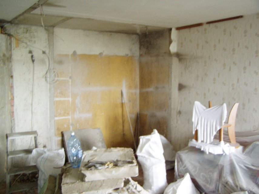

а с плесенью вам не повезло. Первый этаж?
48 минут назад, kvaky сказал:
эти углы еще и зашиты

Первый этаж?
отнюдь! последний
4 часа назад, Дмитрий 78 сказал:
Это о чём?
об обшивке

нашла страшную фотку. на фотке видно что произошло в кладовках. там даже никто не дышал и компот не варил. вентиляцию не затыкали (зимой сосет аж со свистом из окон, особенно если ветер в окна), окна были старые советские - со щелями! и все равно вот. вообще плесень была практически по всей уличной стене, но на фотках этого не видно.
при неправильном утеплении или его отсутствии от конденсата средство одно - не жить там
