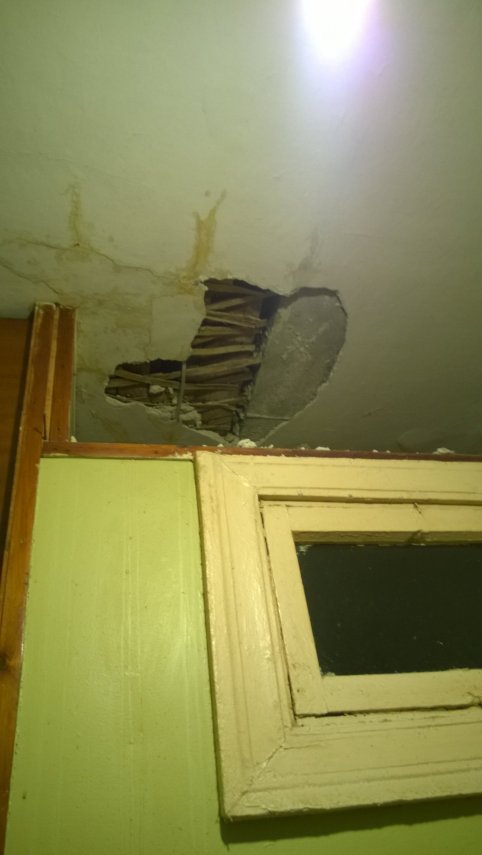

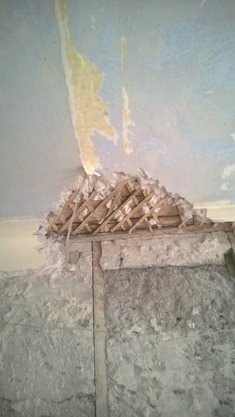

Приобрел квартиру, появился вопрос по перекрытиям - когда покупал, сказали, что железобетонные, но похоже что деревянные.
На кухне была подтек от соседей (первое изображение), вскрыли вздутие, оказалось дранка и плита.

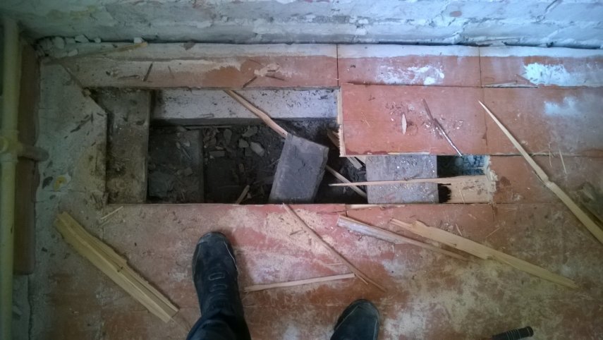

В большой комнате был вскрыт пол (второе изображение).
Вопросы:
1.Правильно ли я понимаю, что перекрытия деревянные? Лестничная площадка в подъезде бетонная.
2.Можно ли самостоятельно демонтировать всю дранку с потолка? Безопасно ли это?

В тех. паспорте написано деревянные, меня просто плита смутила, которая на кухне.
До последнего надеялся, что железобетонные.

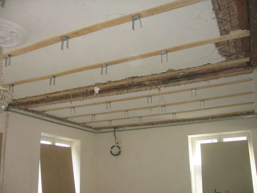

Ну вот я например ни штукатурку, ни дранку на потолках не убирал. Отбил только то, что явно отваливалось и все. Подвесы крепил прям через штукатурку саморезами по дереву

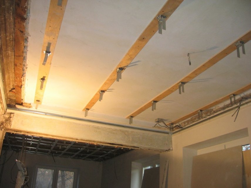

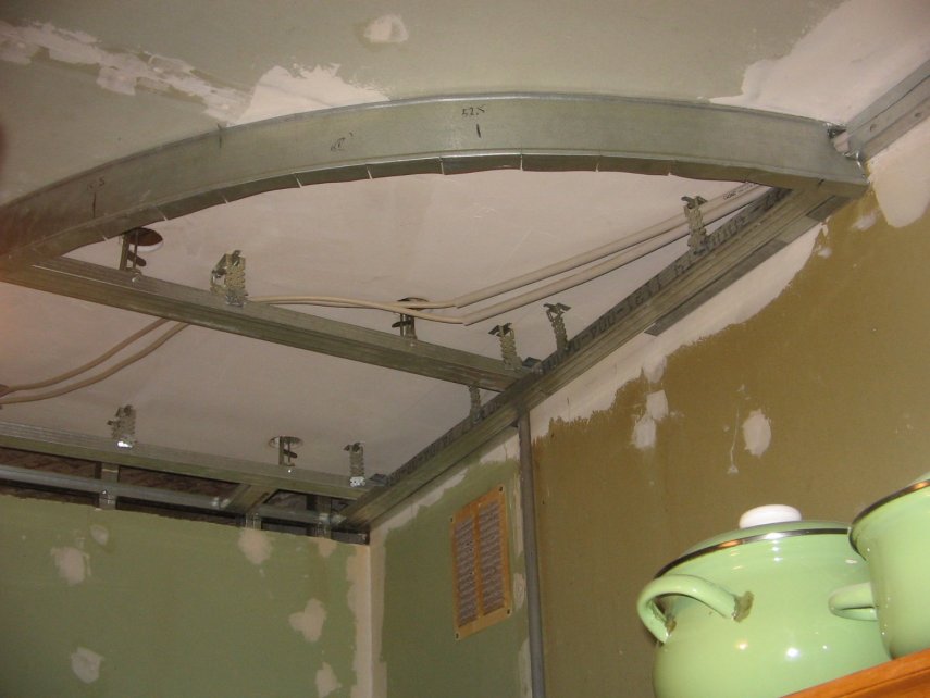

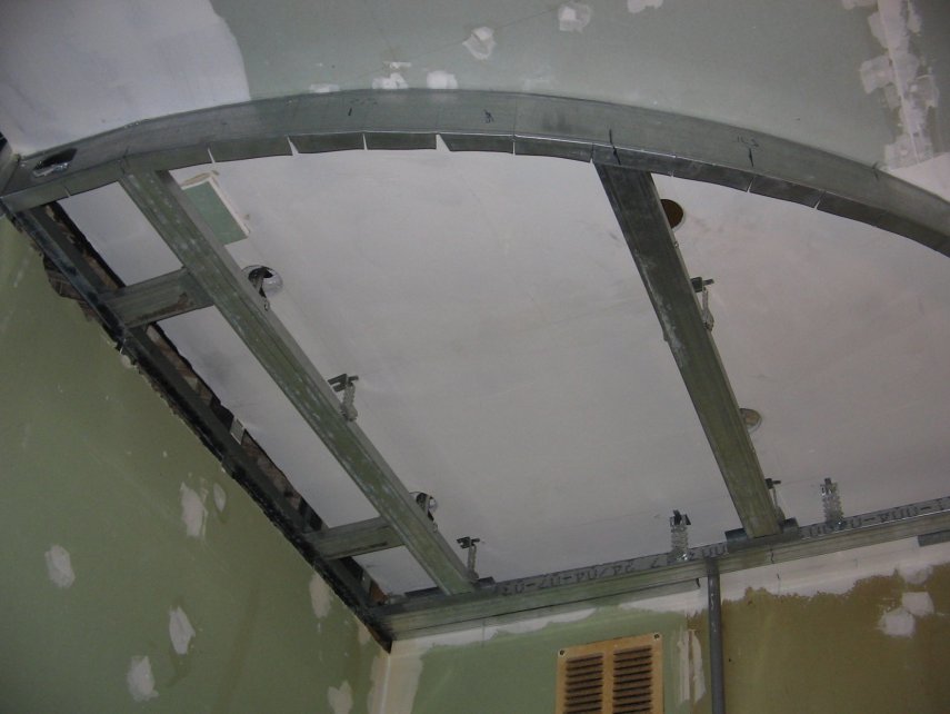

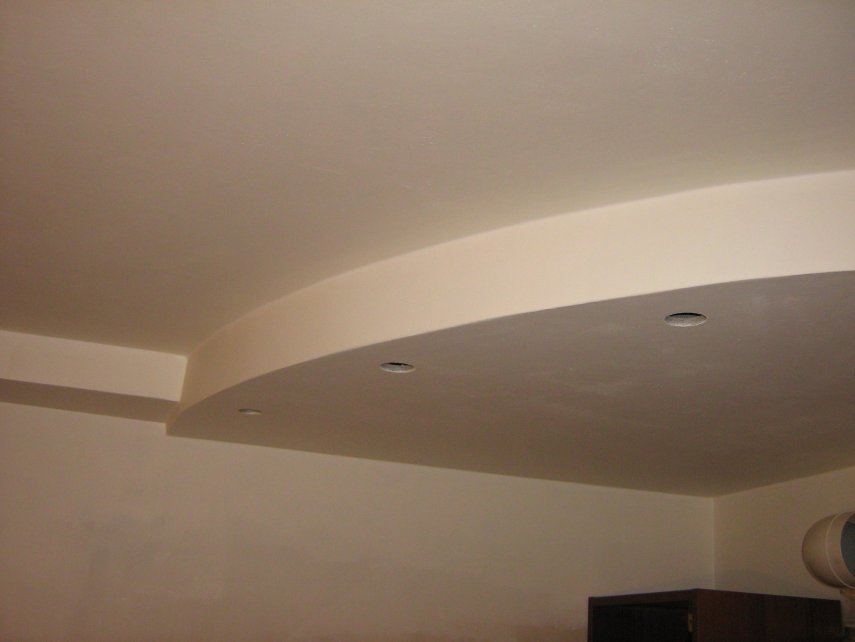

Ну вот например, кухня в старой коммуналке. Штукатурка отбита только там, где мешает.
Всего процесса нет, , но
Ну и остальное здесь https://homemasters.ru/...hp?album=114

Что сейчас есть: штукатурка - дранка - доски (на фото они видны). Вот именно на эти доски я беспокоюсь, что будет большая нагрузка.

Нет там никакой особой нагрузки для ГКЛ потолка. Проблема будет крепить подвесы для каркаса через штукатурку, можно попасть между досок и тут придется немного пофантазировать.Ну и еще я перестраховывался, делал каракас 40 на 40, подвесы почще, но тем не менее, уже больше 10 лет, ни трещинки, ни каких то проблем с потолком нет. Ну только что на кухне его уже перекрашивать пора)

Тем не менее рекомендую внимательно отнестись именно к каркасу гкл потолка. Это самое важное от последующих трещин, а учитывая деревянное основание - это важнее вдвойне. Другими словами - железа не жалейте))))
