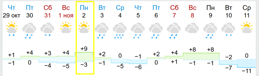

1. Погода нас не балует, вчера с утра шел снег, но потом температура поднялась до +5'С, снег растаял и я залил 10 столбиков. В бетон добавлял противоморозную добавку Пуфас. Сегодня посмотрел - бетон еще толком не схватился (рядом лежал комок упавшего бетона, я его пальцами раздавил, без усилий).
Ниже прогноз погоды на две недели - есть ли шанс что бетон наберет хоть какую-то прочность при таких температурах?
2. Осталось еще 8 столбиков, которые почти готовы к заливке. Есть ли смысл заливать в Понедельник? Окрепнет ли бетон к Декабрю-Январю, чтобы его можно было нагружать балками перекрытия? (без тепловых пушек и т.д.)

@atztek скорее всего нормально будет. У бетона важно до замерзания набрать некоторую критическую прочность, и можно замерзать - разрушения не будет. Поскольку там фундамент, то колебания будут не такие, как на улице. Скорее всего, 10 числа можно уже будет нагружать, а вероятно, и раньше.

Что скажете по 2-му вопросу - судя по прогнозу, через неделю после заливки, 11 Ноября, будет -11'С и скорее всего после этого ударят сильные морозы (обычно уже в первых числах Ноября уже под 30 мороза). Стоит заливать?
