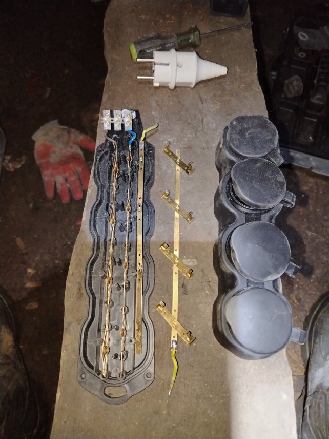

Повторю, какую схему задумал для электроснабжения на длинных линиях.

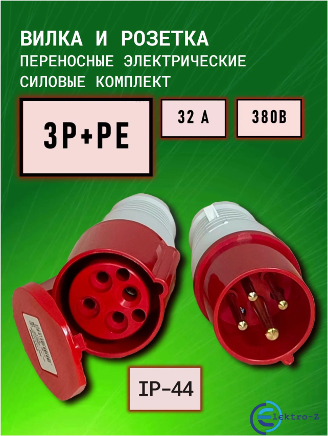

Ставлю рядом два 8 кВт генератора. Подключаюсь к 32 А выходу силовой 3-пиновой розеткой кабелем 2х6. Свожу их в один кабель 4х6. Рублю этот кабель на куски по 50 метров. Соединяю секции 3-фазными 4-пиновыми розетками-вилками. Крайняя секция раздвояется на две группы розеток, соответственно питающим генераторам, от которых идёт раздача потребителям. Таким образом могу набирать магистраль от 100 до 400 метров с шагом 50 м..

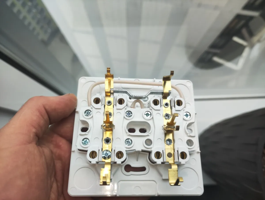

Вчера замыслил такой колхозинг. Добавить дополнительную пластину к токоведущей шине. Авось пропускная способность немного увеличится. Впаять туда толстый кабель, чтоб узких мест не было...
Сегодня приехали мои кабеля и прочая фурнитура. Первый день за месяц провёл на дневной поверхности. Небо голубое, солнышко ясное. :)
Ахринеть! Какие они тяжёлые даже в кусках по 50 м. Изготовил катушку, чтоб наматывать это хозяйство, а не бухтами таскать.
Внезапно выяснилось, что в розетке к пластине припой нихера не липнет. Это какая-то жёлтая жестянка, заводская пайка держится не на самой шине, а на дырке в ней. В общем, идея использовать типа-каучуковые розетки на магистрали провалилась.

Кстати. Чему сам немало удивлён. За полгода на всех переносках сменил (иногда по несколько раз) все вилки и колодки. Ржавеют, окисляются, плавятся. Но за всё это время перебили всего ОДИН!!! кабель. Да и тот малозначимый 1,5кв на светильник в нашей кочующей бытовке. На остальных кабелях даже внешняя изоляция нигде не коцнута. Этому феномену у меня нет объяснения. :) . Даже на стройке битые переноски - обычное дело.
Успел собрать магистраль на на два генератора, соответственно, две группы розеток. Как планировал, 400 м 4х6 секциями по 50 м. Правда на всю длину пока не задействовали. 150 м протянул к очередной выработке. Как положено, не по полу, а с подвешиванием кабеля к стене. В обычные типа-каучуковые колодки, усиленные дополнительными шинами, (как выше показывал) умудрился впаять провод 6 кв. Теперь 8 розеток на фанерном щите на стенке висят, к любому инструменту удлинители более 50 м не потребны.
