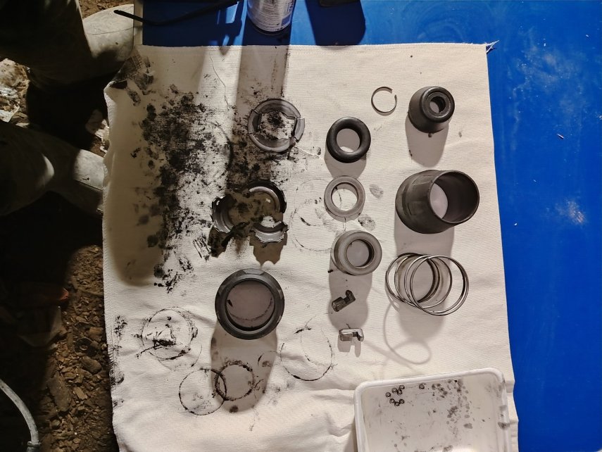

Коллеги! Срочно надо!!!
Из четырёх моих отбойников в работе остался один.
Остальные выглядят так.
Рассыпались патроны.
IMG_20260622_121507.thumb.jpg.0e82b858ab831be50fde060e12958980.jpgIMG_20260622_122852.thumb.jpg.c3b96ad33f9eb2745b1d3fcc2faeed14.jpgIMG_20260622_141227.thumb.jpg.417bee4e4ce05cdc5431044cc5c40e64.jpg
Второй час курю интернет на предмет поиска запчастей. По запросу СДС макс (патрон, ствол, ремонт, ремкомплект) в различных комбинациях. Поиск выдаёт всякую хрень. Переходники, насадки, постоянно съезжает на СДС+. Но ничего похожего на то, что мне нужно. Не могу даже сформулировать, какие запчасти мне нужны. Не то, что купить.
Сроки горят. Начальство в панике. Обещало два новых долбильника прислать. Но старые тоже надо ремонтировать.Чо делать?
Андрюх ты бы модель молотка кинул бы, проще было бы, по виду трудно конкретно модель определить
и запросы проще кидать запчасти к отбойным молоткам felisatti, кстати они вроде как клоны интерскола
В ваших условиях эти модели расходник.
Не стоит волноваться, пусть начальство подгорает, и покупает горнопроходческое оборудование 24/7 , а не бытовое .
Ремкомплект патрона подходит для перфораторов SDS max
https://ozon.ru/t/BYG6U96
Ващще не то. Бесполезная фигня. Такие детали не успевают ломаться.
Нашёл уже. По полному наименованию модели.
https://scooter-zip.ru/...xde466193630
Элитех, Фелисати - у них стволы одинаковые, патроны должны быть совместимы. Завтра утром буду поставщику в Ставрополь звонить, сможет ли быстро запчасти прислать.

Три моих отбойника уехали на ремонт в Краснодар и Ставрополь. Потому что сервисы по ремонту Элитеха и Фелисатти в разных городах находятся. Глупость с точки зрения нормального человека. По механике они почти близнецы, некоторые различия в компоновке электропривода имеются. И Элитехи чуть более живучие. Да и хрен с ним. Нафиг мне не не сдалось разбираться во взаимоотношениях юридических лиц. Главное - очень оперативно прислали два новых долбильника. У меня и людей столько нет, чтоб все рабочие отбойники загрузить. Один нераспакованный в резерве хранится. Зато мне так спокойней. :)
