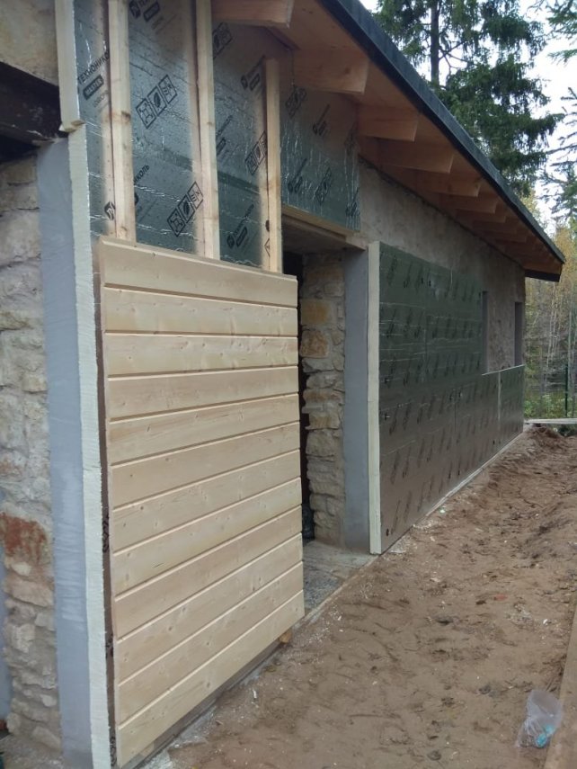

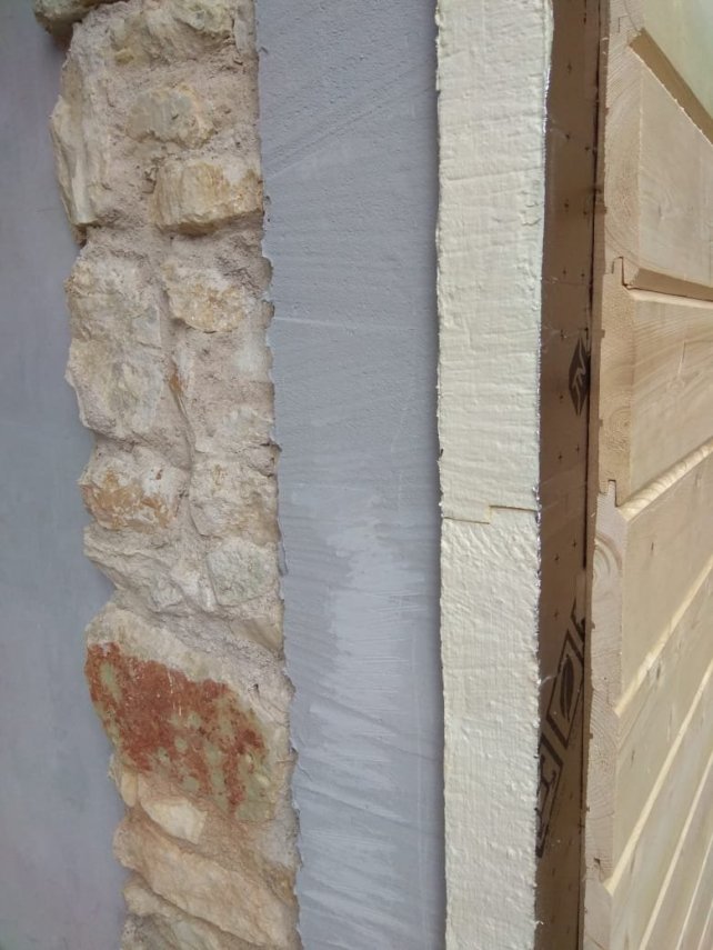

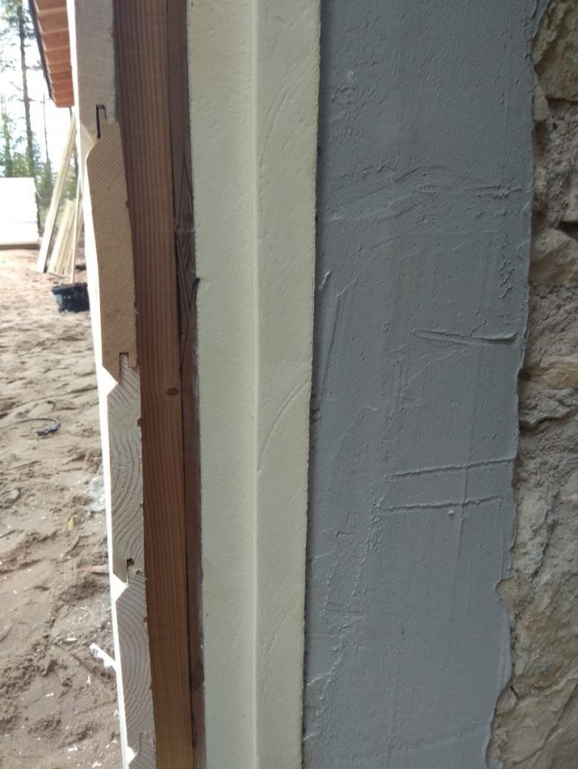

на прошлой неделе закончили в доме стены утеплять, у меня не газобетон поэтому мы решили применить пир-панели после удачного опыта с лоджией
