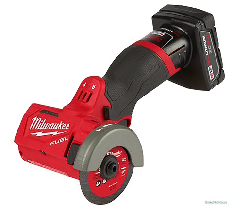

Слыхал. Но мне она скорее не как необходимое, а приятное дополнение.
Милка будет жирновата по деньгам для этого.
Хотя машинка тоже интересная.
BOSCH GWS 12V-76 обхаживаю, верчу в руках, и своеобразные ощущения.
Хоть рука у меня большая, неудобной кажется.
Может не так её пользую, ручка не лежит в руке по обычному варианту (типа трёхгранная закруглённая ручка основанием вверх, а большой палец на кнопку никак не ложится).
Если перевернуть - ОК, но тогда кнопка тоже не на месте.
Вроде не критично - зафиксировал и работай, но...
Плюс есть проблемы с вентиляцией - насасывает пыль рабочую в себя, да ещё и металлическую которую хрен продуешь (движок бесщёточный).
Хоть действительно мастырить чехол из женских колготок. :)
Как-то Бош разочаровывает, хотя по другим своим инструментам нареканий нет.
С другой стороны отзывы сплошь хорошие, и это удивляет...
@bagayama Не надо брать. Или брать как игрушку. Очень специфический инструмент для переделок. Подешевеет. Не первая необходимость. И даже не вторая. Три раза порывался брать. Но каждый раз подсознание вещало - Окыстись.)))
