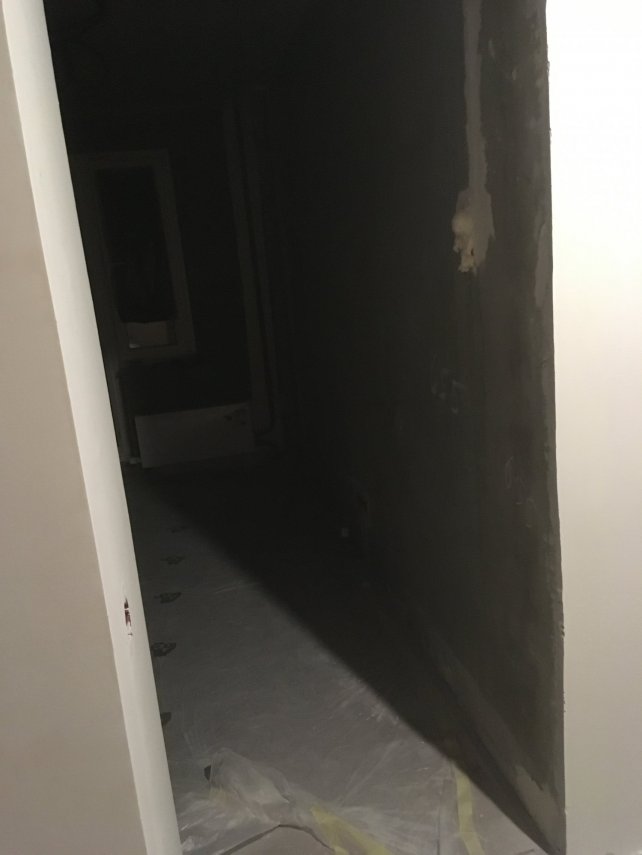

Мужики, подскажите, пожалуйста, у меня проемы упираются в стены, слышал в таком случае можно нарастить проём для того, что бы наличник поставить полноценный. Вопрос как это сделать? Брусом можно?
Можно и брусом, только надо сразу подумать о дальнейшей отделке. Вообще, много нужно наращивать?

Если брусом, какого размера покупать? И как его крепить в пустотельные ПГП плиты??
вот такие проемы сейчас на кухню 90 см и он там с двух сторон в стены упирается и в комнату 100 см, но там с одной стороны упирается в стену.

Да, но что бы наличник целый встал и его не пришлось резать вдоль, должны быть стены, формирующие проём
Ну конечно.Стены должны быть.А наличники бывают разных размеров.От 40 мм до 100мм -это точно.И шире есть,только называются кажется доборы.Специалисты лучше ответят что к чему.
@Рыбак у человека с одной стороны проема сплошная стена. С той стороны коробка становится почти вплотную. Отсюда и проблема с наличниками.
@Sc Rn разбег по размеру коробки и проема известен? Наличники уже есть? Или дверь еще не куплена? Может подобрать дверь подходящего размера? Можно сыграть на толщине слоя пены, если между коробкой и проемом есть достаточный зазор и поставить наличник, чтобы как раз хватило на толщину коробки и слой пены. Чтобы наличник стал впритык к стене. Это чтобы избежать лишней работы. Если такой вариант возможен технически и устраивает эстетически.

Двери не покупал, даже не решил какие брать, просто хотел проемы сформировать сейчас, на этапе подготовки стен, что бы они были готовы для установки дверной коробки и самой двери.
вот хотел совета что сейчас надо сделать

Я бы полосами ГКЛ набрал нужную толщину.
@Sc Rn нужно выбрать приоритет-или проемы делать какие хочется, вытягивать стену чем угодно, с одной стороны наращивать, с другой подрезать, или ориентироваться на размер двери, которая будет выбрана-влезет ли в этот проем, если наращивать проем. Я так думаю, с той стороны где проем уже отделан-нет большого желания вырезать, подвигаться, если при наращивании противоположной стороны уже не будет влазить дверь.
@Sc Rn клеишь на стену несколько полосок гипсокартона, штук 6, так, чтобы с учетом толщины клея получился выступ сантиметров 7-8. Ширину полосок подберипод толщину противоположной стены с припуском на штукатурку или шпаклевку. Клеить можно гипсовый клей, штукатурку или даже пену.

А почему нельзя прикрепить брус к стене нужной толщины,а к нему потом крепить коробку? Или к этим ПГП-плитам нельзя бруски пришурупливать? Я не очень представляю что это за плиты.
Можно и брус, если он наличником перекроется
C одной стороны может и прикроется, а с другой стороны надо чтобы наличник чётко к стене встал, а так трудно подогнать, особенно с телескопами, или пилить наличник придётся.
Потом брус может повести, если влажный. Лучше не рисковать, а добрать полосами ГКЛ;
