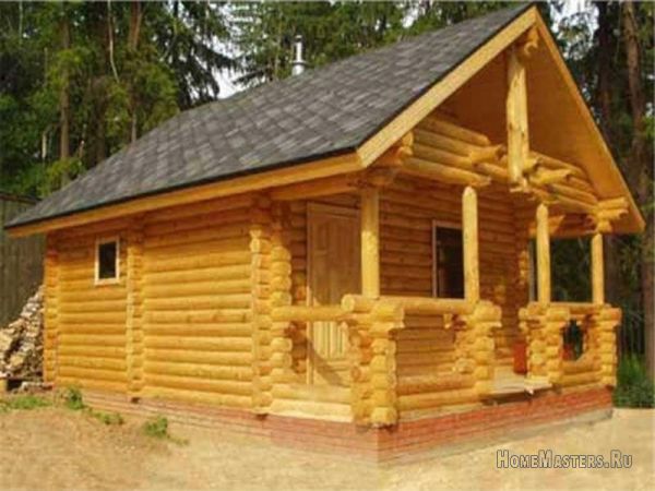

При строительстве бани, как правило, используется дерево. Это может быть простое бревно или оцилиндрованное, а также брус обычный или клееный. Не исключением является баня из пеноблоков.

После этого можно приступать к пятому этапу. Он будет состоять из монтажа коробки бани. Сборку коробки бани производят на готовом фундаменте. На этом этапе главная задача - точно выполнять требование проектной документации. После монтажа коробки останется выполнить покрытие крыши и произвести работы по отделке бани. При строительстве традиционной деревянной бани следует правильно рассчитывать прочность и толщину перекрытий, чтобы не возник эффект мембраны.
После возведения коробки начинается шестой этап. Он заключается в изготовлении кровельной системы. Вначале производим монтаж системы стропил. Система стропил изготавливается с учётом материала, который будет выбран для кровли. Ведь, используя натуральную черепицу, обладающую большим весом, систему стропил нужно делать очень прочную. Если будет использован более лёгкий материал, то система стропил может быть более лёгкая. После того, как выполнена кровля, зданию бани дают время на усадку, которая может занять до полугода. Это зависит от влажности дерева, использованного для строительства, и материала, использованного в качестве утеплителя между брёвен или бруса. Если при строительстве использован клееный брус, то время на усадку будет минимальное.

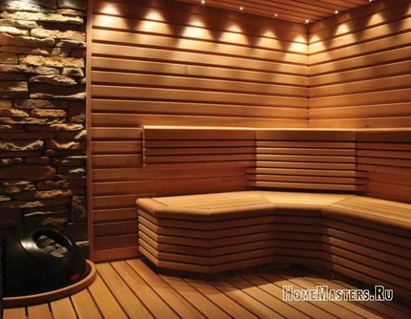

Заключительным этапом строительства бани станут работы по чистовой отделке как внутри помещения бани, так и при отделке фасада бани. Для отделочных работ используют самый разный материал натурального и искусственного происхождения.
