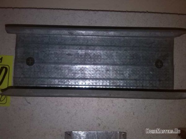

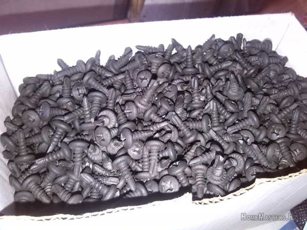

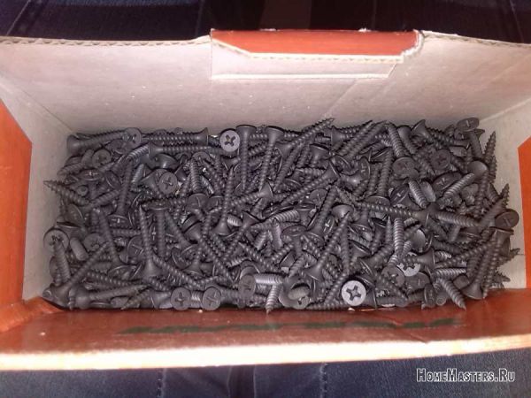

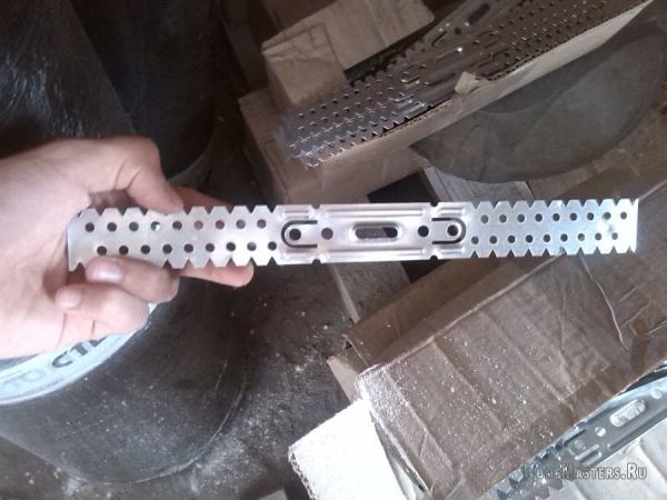

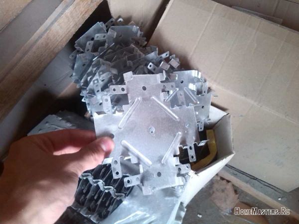

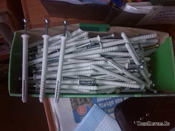

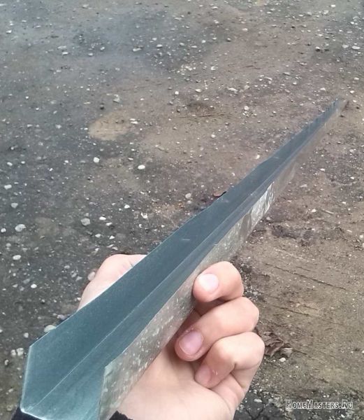

Теперь переходим к более конкретным работам. Конструируем каркас. Для этих целей, поскольку наше помещение влажное, древесину лучше не использовать. Заменим её металлом. Помним, что листы влагостойкого ГКЛ, как уже говорилось, тяжелые, поэтому основные элементы каркаса делаем из металлического профиля с сечением 27х60 (фото1). Профиля крепить к потолку будем на подвесы (фото2). Этот элемент можно приобрести там же, где и ГКЛ. Подвес крепится к потолку с помощью дюбель-гвоздей (фото3). Оптимальный размер для данных целей 6х80. Длина профиля 2,7м, поэтому крепим подвесы таким образом, чтобы они прихватывали его в четырех местах, расположенных друг от друга на одинаковом расстоянии. Размещаем металлический профиль по всему периметру помещения. К подвесам крепим его с помощью «клопов» (фото4). «Клоп» - это саморез по металлу размером 3,5х9,5. У разных производителей этот размер может незначительно отличаться. Чтобы клопы легче вкручивались в профиль, приобретайте их с резьбой в виде сверла. Самое главное – при соединении профиля к подвесу, проверьте идеальность уровня одноименным инструментом «уровень». В противном случае ваш потолок будет неровным. В пустой середине потолка также придется разместить каркас. Разбейте оставшееся пространство на одинаковые квадраты и по их контурам прикрутите ещё профилей. Важный факт: в центре потолка профиль сечением 27х60 размещайте продольно! В качестве поперечных связей воспользуйтесь профилем меньшего сечения: 27х28 (фото5). Крестовые соединения профилей свяжите между собой «крабом» (фото6). Это ещё один металлический элемент, являющийся комплектующим к ГКЛ. Завершая работы с каркасом, выводим в него провода, к которым после подключим освещение.

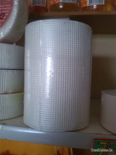

Когда все листы крепко сцеплены с основанием, можно приступать к отделочным работам потолка. Грунтуем место стыка гипсокартонных плит. Поверху ровно по центру стыка наклеиваем сетку серпянку (фото8). В продаже имеются самоклеющиеся ленты, однако если вы купили обычную, не расстраивайтесь, приклейте её на ПВА. Завершив работу с сеткой, снова начинаем грунтовать потолок. На сей раз делаем это по всей площади, после чего даем потолку просохнуть. На этом же этапе, сверлом проделываем отверстие, через которое наружу выводятся провода для освещения.

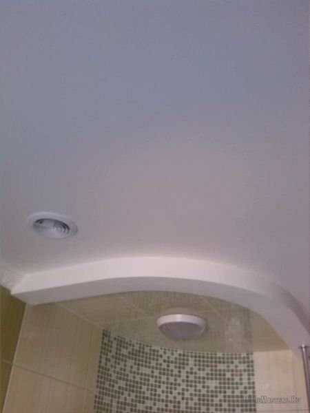

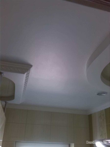

Вот и всё, вы получили аккуратный влагостойкий потолок в своей ванной комнате (фото9-10). Отметим, что в данном примере рассказывалось про то, как сделать подвесной потолок самого простого вида. Никто не запрещает, используя данную технологию, обустроить потолок в несколько уровней с разнообразной подсветкой и т.д.

Хорошая статья о потолке кто мало знает о ремонте она этому человеку поможет создать своё творение.Только вот по поводу швов через серпянку бывает проходит трещина спасает бумажная приклееная Пва лента.
