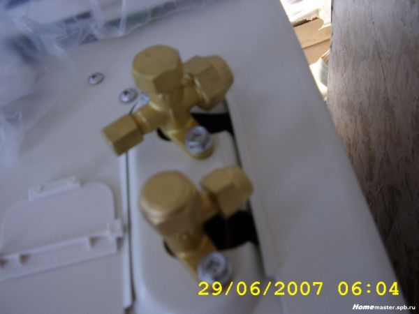

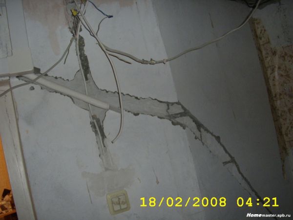

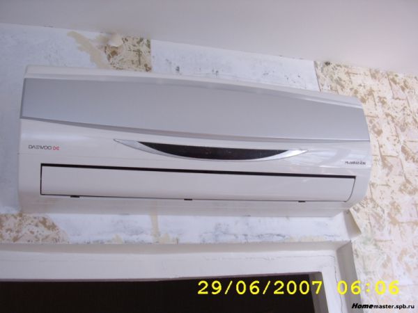

Как все происходило... Внутренний блок закрепил на стене (здесь и олень сообразит как это сделать), электрику подсоединил, кабель наружу пробросил, соединил с наружным блоком (здесь уже использовал немного сообразительности и книжку, которая в комплекте с кондиционером шла), наружный блок установил на широком подоконнике (благо поступление света через это окно не являлось главным условием...), проделал дыру для трубок на улицу, пробил штробы в стенах для скрытой установки трубок…(позже пробил штробу и для дренажа – прямо в канализацию).

Использовали "специнструмент "вальцовку" для подготовки трубок к монтажу на штуцеры... После чего использовали специнструмент "набор рожковых ключей" для присоединения трубок...
Здесь по моим расчетам они должны были достать из недр «ПРОФЕССИОНАЛЬНОГО-ЯЩИКА-С-ИНСТРУМЕНТАМИ» САМЫЙ-ГЛАВНЫЙ-СПЕЦИНСТРУМЕНТ-ДЛЯ-УСТАНОВКИ КОНДИЦИОНЕРОВ– "КОМПЛЕКС-ДЛЯ-ВАКУУМИРОВАНИЯ-И-ЗАПРАВКИ-ХЛАДАГЕНТОМ" и начать делать то, ради чего все и собрались…
Но, вопреки ожиданиям, один из них возьми, да и достань из кармана специнструмент "шестигранник на 4 мм" и всего-навсего открыл четырехходовый вентиль, выпустив хладагент в систему (оказывается, во внешнем блоке находится достаточное количество фреона для заправки системы с трубками длиной, по-моему, до 6 м, точно не помню).
Он (фреон) с шипением заполнил систему собой. Один из СПЕЦИАЛИСТОВ включил систему в розетку (заботливо установленную мною вместе с пакетником рядом с внутренним блоком Сплит-системы), нажал кнопку питания на пульте, выставил температуру "24 градуса", мы все подождали 5 минут, и из внутреннего блока подул прохладный воздух.
Квалифицированная пусконаладка произошла... парни начали собираться...

И перед уходом специалисты добавили: кстати, не забудь перед тем, как штробу заделывать с трубками, затеплоизолировать их – вон, смотри сколько на них конденсата образовывается! :-)

Кстати, если кто соберется устанавливать своими силами Сплит-систему – не вешайте внутренний блок над входом в помещение – это ведет к потере эффективности… Даже в моем случае с учетом выбранной производительности системы с запасом на два помещения, в разделенных помещениях климат «выравнивается» с трудом. Системе легче работать с одним помещением… У меня же случилась недостаточная конвекция (но это все так – лирическое отступление)…
