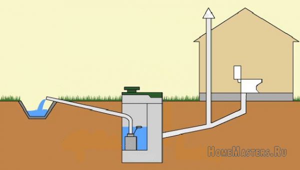

Канализационные системы - важнейшие артерии в организме любого дома, в том числе и загородного. Канализация дома своими руками – вполне реальная задача для владельца. Конечно, потребуются время и усилия, зато в итоге получится хорошая экономия.
Организация канализации состоит из двух частей: устройство канализационных труб (внутри и снаружи) и строительство септика. Трубы в настоящее время используют преимущественно из ПВХ. Они имеют относительно невысокую стоимость, хорошие технические характеристики, продолжительный срок эксплуатации и доступный монтаж.
На первом этапе составляется условная схема разводки труб, на которой указываются точки слива, стыки и повороты. По этой же схеме осуществляется подсчет необходимого количества элементов. При составлении схемы важно добиться наименьшего количества изгибов труб. Канализация дома своими руками обязательно строится с учетом глубины промерзания грунта и с соблюдением наклона труб, когда дом является верхней точкой, а септик – низшей. Снаружи дома трубы укладываются на специальную подушку, для этих целей используют слой утрамбованного песка.
Следующим этапом в строительстве канализации дома своими руками будет организация места для сбора сточных вод. Обычные выгребные ямы безвозвратно уходят в прошлое, а вместе с ними и необходимость привлечения ассенизаторских машин. Проще и удобнее обустраивать септики, не требующие откачки. Причем можно купить уже готовый септик, но экономически выгоднее построить его самому.
В септике без откачки сточные воды перерабатываются под воздействием бактерий. Он не имеет запаха, долговечен, а очищенную воду можно использовать для полива приусадебного участка. Такой септик состоит из трех отделов. В первом герметично закрытом отсеке происходит очистка вод анаэробными бактериями. Далее - через переходник сточные воды перетекают во второй резервуар, где очищение уже идет под действием аэробных бактерий, для которых требуется воздух. Поэтому этот отсек имеет вентиляционную трубу. На заключительном этапе очищенные воды перемещаются в третий отсек – дренажный колодец, после чего они готовы к вторичному использованию (для полива). Канализация дома своими руками в части строительства септика не потребует много затрат. Отсеки септика можно изготовить из бетонных колец или просто отлить их из бетона.
Канализация дома своими руками при условии правильной организации и бережной эксплуатации сможет прослужить владельцам длительное время, не досаждая засорами, поломками и откачкой сточных вод.
