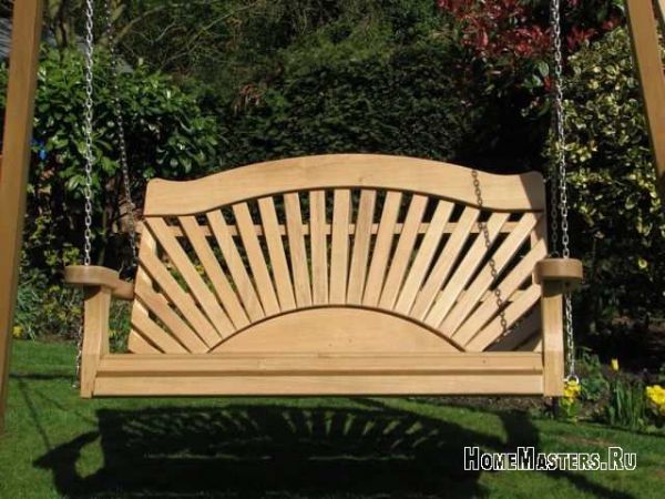

Лавка конструируется из всё того же дерева. Подробно описывать именно этот процесс нет смысла, поскольку каждый делает лавку в силу своих собственных способностей. Кто-то сделает её резной с красивой элегантной спинкой, кто-то соорудит более грубый аналог с прямой спинкой, скрепив её с сиденьем металлическим уголком. Главное чтобы в итоге не получилась слишком тяжелая конструкция, поэтому постарайтесь не загромождать её ненужными элементами. Если в двух словах: каркас лавки делается из бруса и после обшивается доской, либо фанерой.
Теперь настало время подумать о том, как подвесить лавку к конструкции основания. Лучше всего сделать это при помощи цепи. Естественно цепочки должны быть чистые и красивые. Цепь крепим в намеченных местах на балке. Места должны находиться в точках, расположенных чуть шире, чем прикрепляемая лавка. К лавке цепь крепится у края сиденья и края спинки. Крепить следует на болты, закрученные в заранее высверленные отверстия подходящего диаметра. Благодаря болтам вы можете идеально сбалансировать подвешенную лавку.
