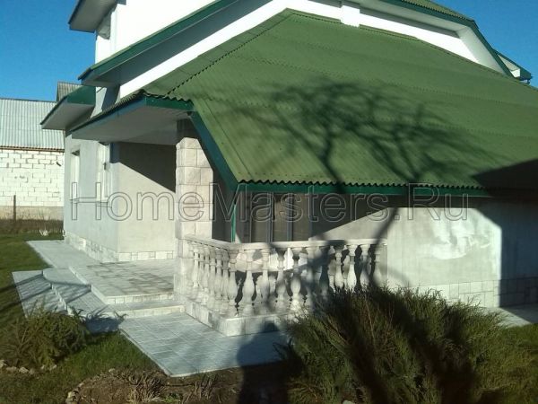

Невозможно представить современный коттедж без хорошей уличной отделки. Как правило, все владельцы стараются выделить свой дом, придать ему оригинальности и особую красоту. На сегодняшний день рынок уличных украшений потрясает многообразием, поэтому при желании можно сотворить поистине прекрасные вещи. Однако, время идет, а один элемент декора всё никак не теряет свою популярность и причина тому его незаменимость. Речь в статье пойдет о декоративном ограждении, выполненном из бетона и установленном на террасе, позади дома.

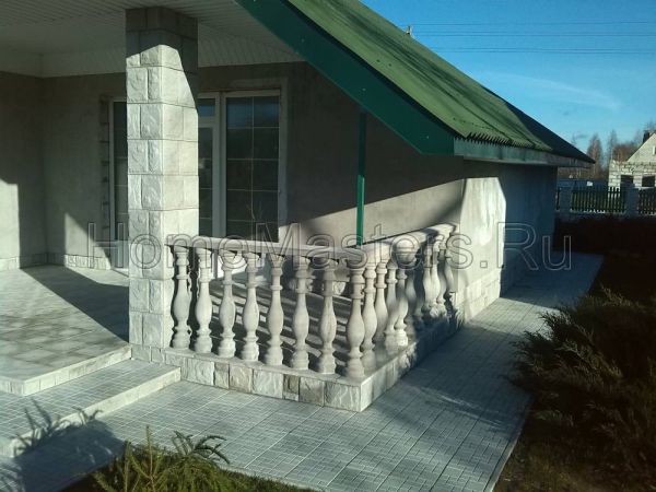

Декоративным ограждением данный тип является потому, что его внешний вид выполнен в виде деревянной балясины, с той лишь разницей, что вместо дерева использовался бетон. Благодаря этому материалу данное ограждение отлично прослужит вам на улице, а с условием, что, как в нашем случае, балясины расположены на крытой террасе – срок службы огромен.

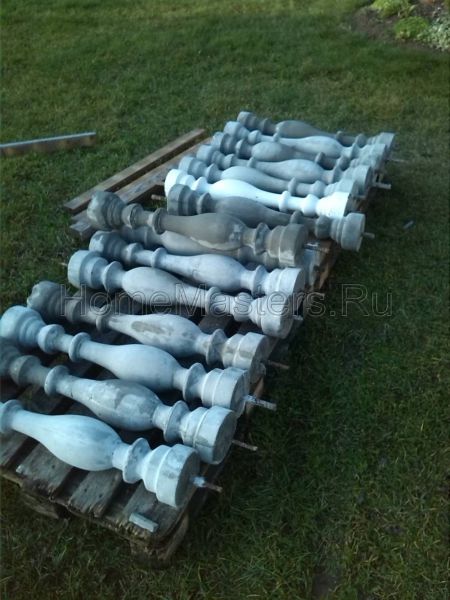

Первым встает вопрос: «Где же взять такие балясины?». Отыскать их несложно. Такой товар встречается повсеместно. Если вам требуется большое их количество, лучше пойдите по несколько затруднительному, но зато более дешевому пути: сделайте балясины сами! Да-да, без особых навыков вы вполне можете своими руками в течение некоторого времени создать нужное количество элементов. Вам потребуется приобрести специальную металлическую или пластиковую форму для балясин, которые можно найти в специализированных магазинах. Форма заполняется крепким бетоном, где соотношения песка и цемента составляет 1:2.В центр изделия вставляется арматура, желательно диаметром не менее 1см. Очень важно, чтобы арматура выступала из балясины с верхней и нижней стороны примерно на 8см. Во время заполнения формы бетоном с помощью вибрации уплотните растворную смесь, чтобы все полости были полностью заполнены. Когда у вас получится первая балясина, не спешите монтировать ее, дайте бетону хорошенько схватиться. Будет очень хорошо, если готовое изделие будет сушиться 3-4 недели минимум.

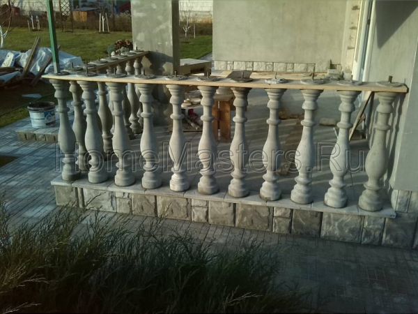

Все начинается со стандартного: нанесение разметки. Рулеткой вымеряем расположение каждой балясины. Учитывайте шаг между бетонными балясинами. Карандашом отмечайте место, где ось ограждающего элемента, или, говоря проще, арматура, соприкасается с поверхностью, на которой будет производиться монтаж.
По отметкам выпиливаются отверстия. В нашем конкретном случае балясины монтируются на террасу с бетонным основанием, на которое положена бетонная плитка. По данной причине отверстия делаются перфоратором с размером сверла, соответствующего диаметру арматуры.
Когда отверстия сделаны, в них вставляются балясины для предварительной проверки. Если всё в порядке – вынимаем ограждения и приступаем к замешиванию клея. Клей берем плиточный. Терраса находится на улице, а значит, в холодное время года подвержена отрицательным температурам – используем морозостойкий вид плиточного клея. Замешивать готовый плиточный клей крайне просто: высыпаем содержимое мешка в ведро и добавляем воды, помешивая всё это дело дрелью с насадкой миксер. Делается это до тех пор, пока клей не примет консистенцию сметаны. Размешивать нужно тщательно, чтобы не оставалось сбившихся комочков.
На поверхность клей наносится шпателем. Работайте аккуратно, чтобы сильно не замазать уложенную ранее плитку. Излишки клея тут же смывайте мокрой тряпкой! Клей также наносится и на нижнюю часть балясины. После этого намазанные клеем плоскости соединяются и корректируются. На данном этапе пользоваться уровнем для контроля ровности не нужно!

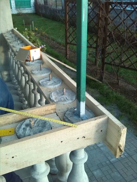

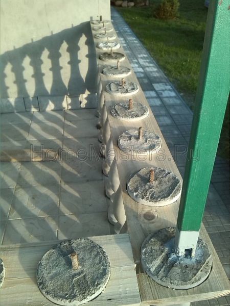

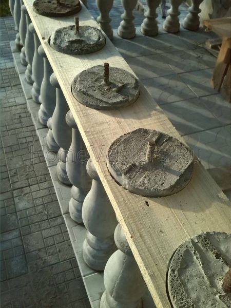

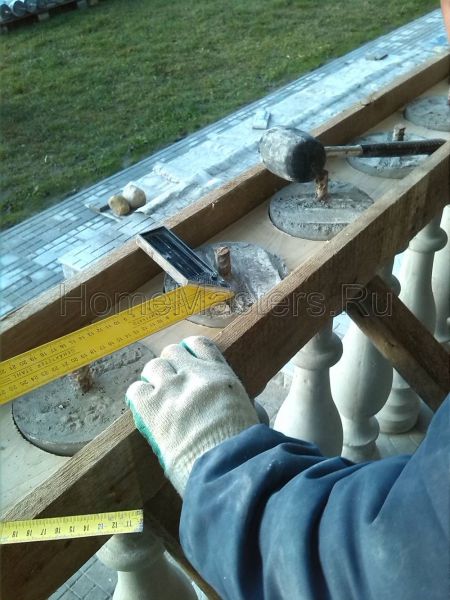

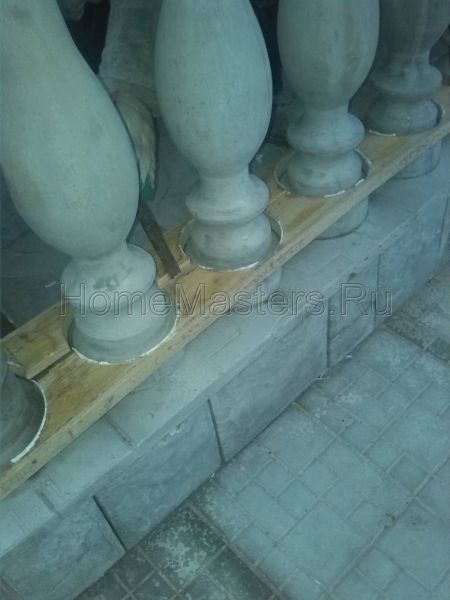

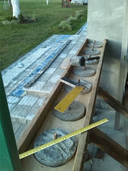

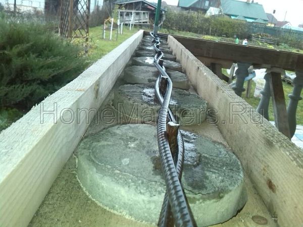

1.Создаем опалубку. Для этого используем дерево. Понадобятся ровные доски. Используя другие, вы сделаете некрасивый поручень в результате. Первым делом изготавливаем дно опалубки. На доске, с помощью измерительного инструмента намечается расположение балясин. В отмеченных местах делаются отверстия согласно диаметру верхней части ограждения. Затем доска одевается на ограждение. Это действие позволяет выровнять все элементы ограждения в одну линию. Используя уровень, выставляем нужное положение и после с помощью крепежа и распорок фиксируем положение.
ccs-1-0-12077800-1453285328_thumb.jpgccs-1-0-64107400-1453285328_thumb.jpgccs-1-0-03552700-1453285329_thumb.jpgccs-1-0-32684800-1453285329_thumb.jpgccs-1-0-58418100-1453285329_thumb.jpg

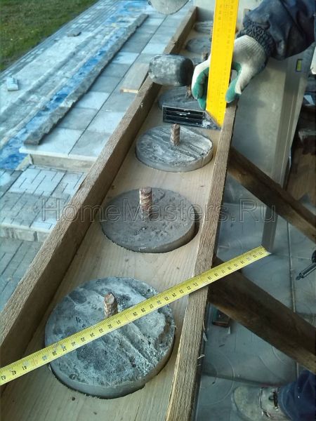

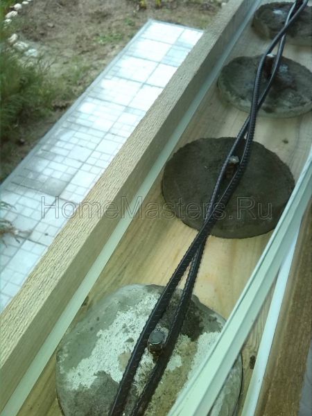

2.Теперь займемся боковыми сторонами опалубки. Их высота определяется на ваше усмотрение. Всё зависит от того, какой высоты вы хотите сделать поручень. В нашем случае поручень имеет высоту 7см. Боковые стороны также изготавливаются из досок. Ваша задача – это ровно прикрутить их к заранее установленному основанию опалубки. Чтобы угол между основанием и боковой стороной был 90 градусов, используйте инструмент угольник. При необходимости более жесткой фиксации используйте крепеж и все те же распорки.
ccs-1-0-89526800-1453285329_thumb.jpgccs-1-0-17609100-1453285330_thumb.jpgccs-1-0-47933400-1453285330_thumb.jpg

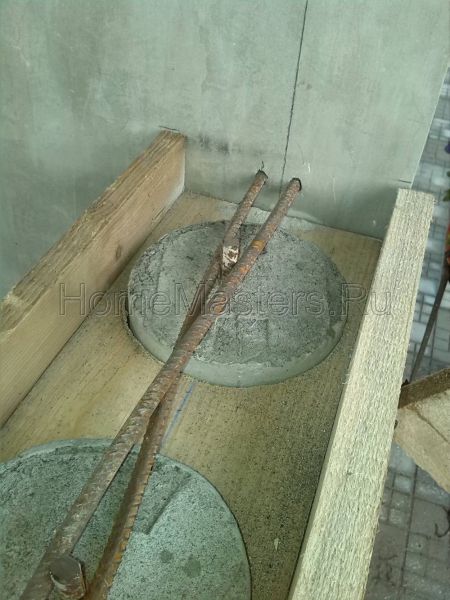

3.Поскольку вы уже определились окончательно с высотой поручня, можно срезать торчащие концы арматуры, сделав их вровень с опалубкой. Однако, важный нюанс: в нашем случае поручень будет иметь выгнутую наружу форму, поэтому арматура будет закрыта несколькими сантиметрами раствора. Если вы делаете плоский поручень, арматура должна быть ниже опалубки примерно на 1см.

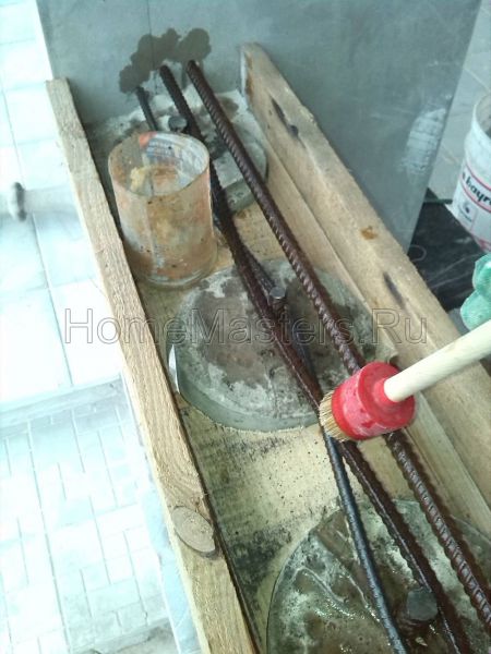

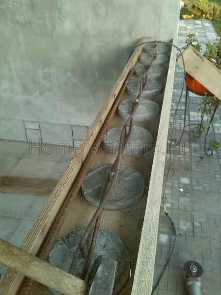

4.Займемся армированием. Между торчащими из балясин арматурными прутами, змейкой проведем две других стержня арматуры. Такое армирование необходимо для обеспечения прочности. Вы ведь не хотите, чтобы ваш поручень треснул, когда вы на него облокотитесь или вовсе сядете, не так ли? В нашем случае была возможность закрепить концы арматуры в стену, засверлив их туда. Естественно, если такая возможность есть и у вас, лучше не упускайте её!
5.Естественно, зачастую арматура на стройке валяется с явными признаками присутствия на ее поверхности коррозии. Просто так это не оставляйте и перед заливкой опалубки раствором, обязательно промажьте все железные элементы раствором от ржавчины. Кислота «съест» все, оставив чистый металл.

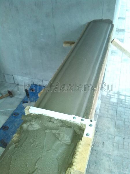

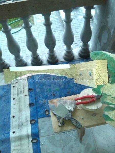

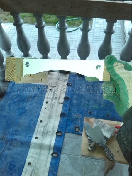

7.Перед заливкой опалубки раствором осталось лишь одно маленькой дельце: создание шаблона для верхней части поручня. Нарисуйте сечение поручня, форма которого вам нравится. Затем тоже самое вырежьте из жести. Жесть для удобства прикрепите к деревянному бруску, вырезанному по той же форме. С одного из краев прикрутите ещё брусок, только таким образом, чтобы он прижимался к одной из досок и фиксировал шаблон в постоянно одинаковом положении по отношению к опалубке. Чтобы было понятнее, взгляните на фото.

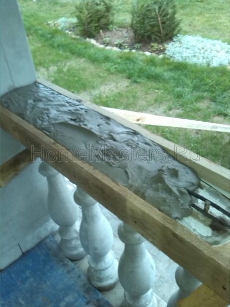

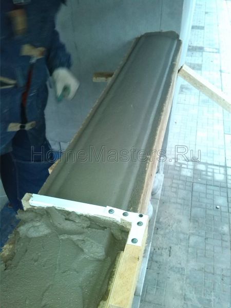

8.Только теперь можем со спокойной душой приступить к приготовлению раствора. Использовать будем не бетон, а нечто более пластичное, но не менее прочное! Этот чудо материал – цементная штукатурка для наружных работ. Приготовление осуществляется по такому же принципу, что и замешивание плиточного клея. Единственной, на сей раз добавьте в смесь немного цемента, даже несмотря на то, что штукатурка изначально на цементной основе. Выбирайте примерное соотношение 1:3.
9.Заполняем раствором опалубку. Во время заполнения создавайте различные вибрации, чтобы уплотнить смесь и выдавить все пузырьки воздуха. Если этого не делать, поручень прольется очень неаккуратно. Форма раствора приобретается после того, как вы протяните по нему заранее сделанным шаблоном.

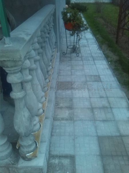

10.Когда вы завершили работу, связанную с заполнением опалубки, оставьте всё на просушку, примерно на неделю. Затем опалубку можно аккуратно снять. Чтобы это сделать раскрутите боковые стороны, удалите все подборки. Нижнюю часть основания опалубки опустите на низ ограждения и после выпилите или же разбейте долотом. Если выявятся какие-либо раковины и бугорки, не переживайте, в дальнейшем все можно подчесать и подшпаклевать.
11.Доведя всё до ума, поручень можно грунтовать и красить.

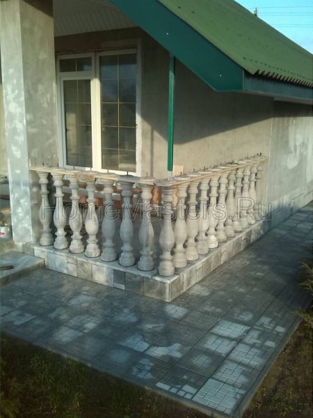

Поручень будет служить вам верой и правдой долгие годы, а его изящная форма вместе с красивыми балясинами снова и снова будет радовать ваш глаз. Особо приятным будет чувство осознания того, что эту, казалось бы, на первый взгляд, непростую работу вы выполнили самостоятельно.
