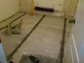

Короче сегодня поработал. Все оказалось не так плохо:

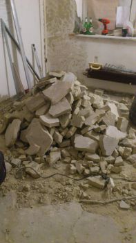

1. Вычистил все осколки, мусор, два раза прошелся с веником. Разбил перед этим перфом нашлепины локальные из бетона, отслаивающиеся элементы удалил.
2. Проложил провода в тонкой разрезной гофре, гофру обмотал изолентой.
3. Запенил дырки по газовому стояку.

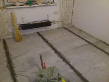

4 Промерил еще раз лазером. В общем со стяжкой в 2 см по левой стене выхожу к правой стене в 5.5 см (местами немного 6 см) и в стыке с полом коридора выхожу можно сказать в уровень.
Завтра если получится после работы поставлю маяки и проклею ленту по периметру. Был бы в отпуске все было ба гораздо быстрей.
В четверг или пятницу закажу смесь.
В субботу с утра займусь укладкой.

В общем потрудился ударно с другом в субботу. Он месил. Я равнял правилом. Маяки были штукатурные. Прошли сутки. Укладывал смесь готовую стяжечную. Демпферную ленту по периметру проклеил. Не смотря на то, что брал минимум воды, смесь была жидкая как наливной пол. Замечено на следующий день усадка между маяками на 1 -2 мм (прикладывал на маяки), правда только там где пожиже сверху было.  Но очень крепкая поверхность. Топором не ковыряется. Трещин пока нет. Принято решение тупо удалить маяки. В результате где не прикладывал правило - нигде лист не пролезет. Пока очень доволен , тьфу-тьфу, не сглазить!!! Около порога не хватило 1/3 ведра смеси. Не стал открывать мешок-сдал целые мешки обратно на стройбазу. В этом месте вытянул клеем немного. Вот так было и стало

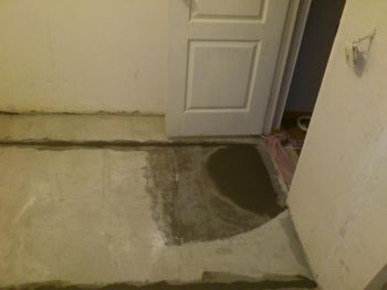

Здравствуйте!Может не туда пиши но ответьте пожалуйста.на даче  стяжка обломилась перед  дверью стяжка 10см на песке ПГС пока не увидела зажали. можно сказать взорвалась на куски площадью см 60  .что делать
Какое-то сумбурное описание. Не совсем понятно, что там у вас произошло. Вы фото проблемного участка можете показать?
1. куски убрать,
2. причину устранить,
3. заново залить с армированием.
