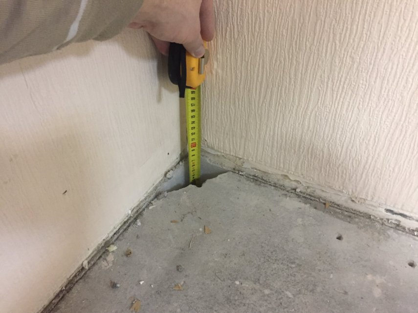

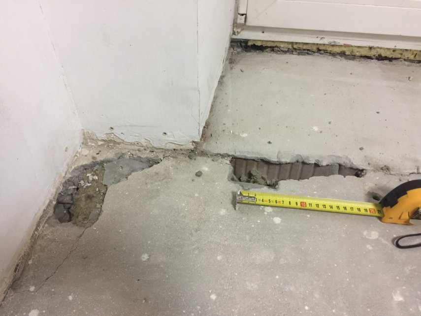

Всем добра, мастеровые, подскажите, чем и как правильно заделать такие дыры в стяжке ЦПС? По углам стяжка тоньше, и бурилась под дюбель гвоздь для крепления фанеры. После демонтажа фанеры вылезли такие дефекты, в остальном стяжка норм, без трещин. По верх стяжки планирую ровнитель 5-15мм
Очтстить, грунт и тем же ровнителем локально залить эти дефекты.
А после всё ровнителем и сровняете
7 сантиметров ровнителем? Опять же не понятно что там под стяжкой, а то можно ровнитель лить до полного заполнения нижнего этажа.:)  Я бы плиточным клеем заполнил.
14 часа назад, Evgeny0880 сказал:
Да любой смесью. Для ускорения можно ремсоставом.
В 13.01.2019 в 16:58, Evgeny0880 сказал:
Под стяжкой утеплитель минвата ( на одном из фото зеленеет). Этаж 1-й.
Поскольку первый этаж, я бы еще в любой состав добавил средство от живности, которая из подвала попрется )
В 15.01.2019 в 11:54, Святослав Подпорин сказал:
А канализацию замуровать? )))В целом дом относительно новый (10лет)  разбирая старые покрытия не увидел ничего подозрительного в плане следов крыс
В 13.01.2019 в 16:59, KGB сказал:
Спасибо, так и сделал. А ещё с дуру на этот ремсостав профиль маячковый решил приклеить для наливного пола то ли руки кривые, то ли не годится он для таких дел ( схватывается меньше чем за 5 мин, не пластичный)
2 часа назад, Дмитрий 78 сказал:
Для фиксации маяков лучше плитонит Вб использовать.
Мотивируй
