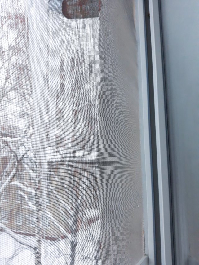

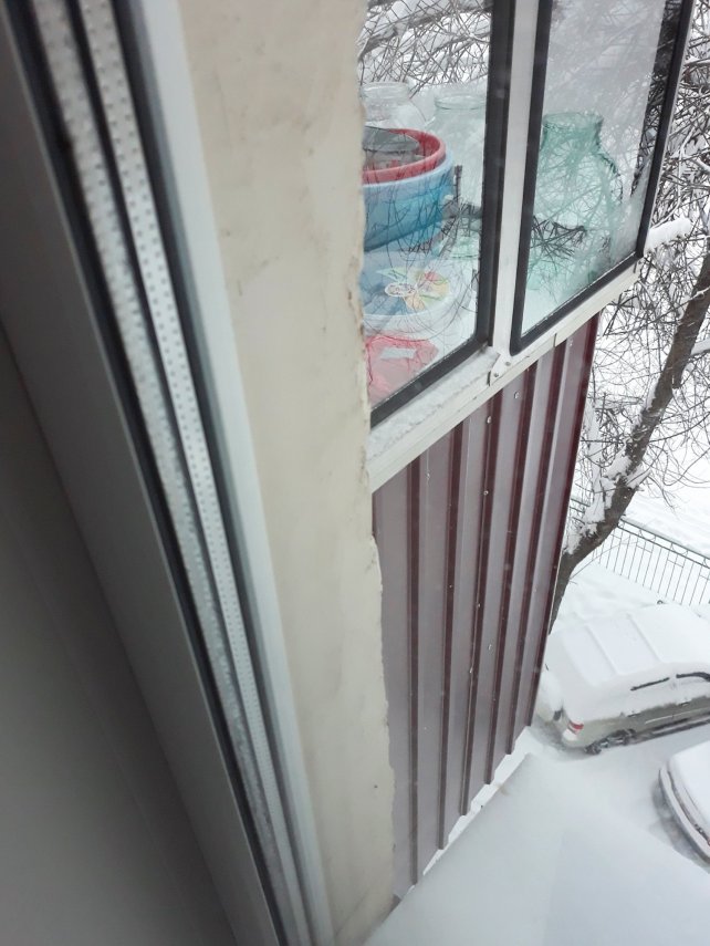

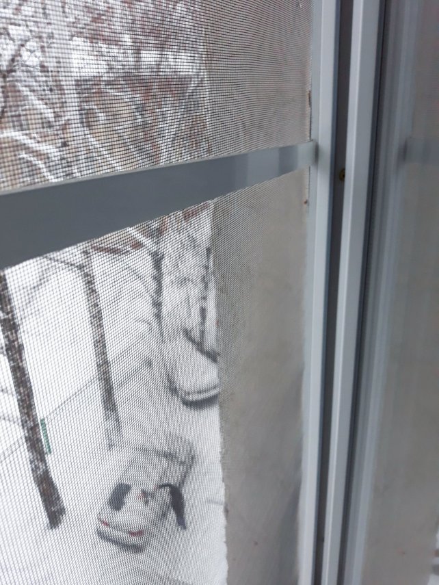

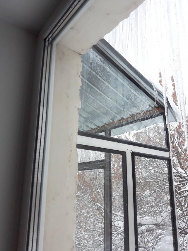

On 1/2/2019 at 10:57 PM, Nadegniy said:
сами подумайте как ведёт себя гипс при влаге и холоде.
Ну как, е-мое, как ведет себя гипс при влаге и холоде? Ну как? Ну ты же чистой воды теоретик, Надежный, практики-то ноль.
Ну на, вот смотри и переваривай, как ведет себя гипс при влаге и холоде:
Менялись окна в нашей квартире с деревянных на пластиковые больше 10 лет назад. Оконщики наружние откосы просто замазали гипсовой штукатуркой "Волма". И ничего не происходит с ними.
Ну и как себя гипс при влаге и холоде ведет-то? Ну как?
19 часов назад, Дмитрий 78 сказал:
Ты "транслируешь" то, что в тебя вдолбили в твоей школе :)
А ты в курсе, что в мире много разных школ, и каждая считает себя самой лучшей?
Но если в них поковыряться, то лучшей никакая являться не будет?
В каждой будут и плюсы и минусы.
Увы, нет в мире совершенства :)
У нас школа одна, она одна во всём мире. Специалисты всех компаний постоянно находятся между собой на связи и обмениваются опытом и практикой применения. Но не нужно путать специалистов и маркетологов, у маркетологов продать продукт, который прослужит минимальный срок службы и заставит заказчика прийти и сделать новую покупку.
10 часов назад, Phoenix сказал:
И ещё сопли размазали по подоконнику и они себя там замечательно чувствуют!
Ты не сливайся. Че они там размазали к делу не относится. А вот гипс снаружи - вполне. Сначала ты нам расскажешь как он себя там ведет а потом я скажу как на самом деле. Ну.. так как он себя ведет?
