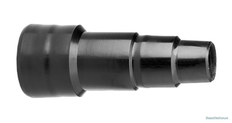

Давайте обсудим  шланги/переходники. Ведь неудобно же с мелким инструментом, типа шлифмашинки, работать толстым шлангом со стандартной насадкой:
Такая насадка даже если и подходит по диаметру, все равно слишком громоздкая.

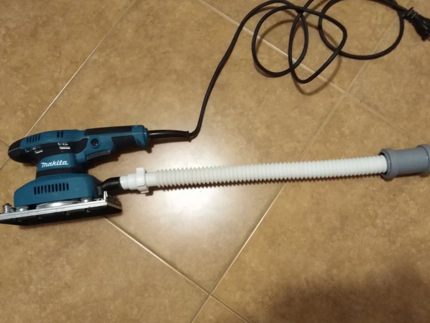

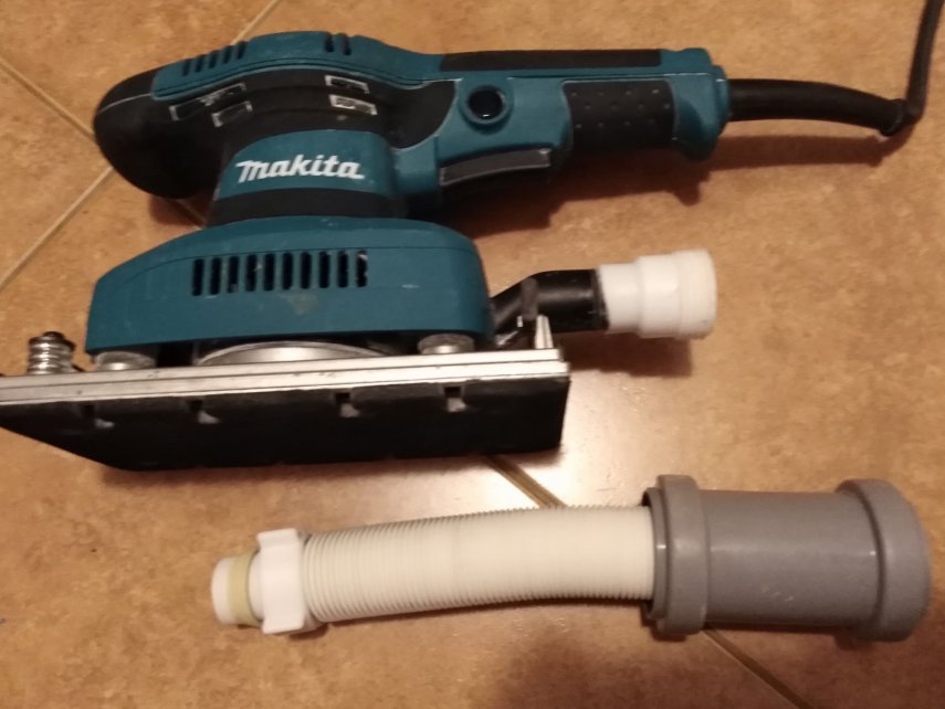

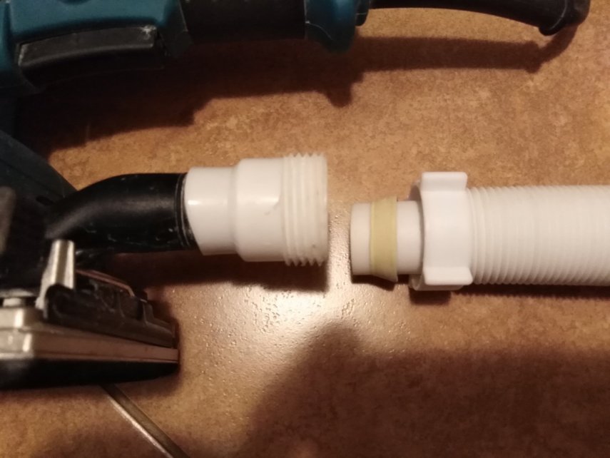

Колхоза избежать не получится, на мелких инструментах просто не реально присунуть толстый шланг. Может тебе поможет мой вариант колхоза переходящий далее в носу пылесосного шланга. У меня приделано к шлифмашинке, но думаю такой вариант можно приколхозить и к лобзику и фрезеру. Тут удобство в гофре хотябы около самого инструмента, хотя конечно возможно под фрезер будет маловат диаметр, свистеть будет?IMG_20190725_212147.thumb.jpg.513bd32bfa62da8d0a70c58b5ef883b3.jpgIMG_20190725_212116.thumb.jpg.50de6a5004ed4a2bb50ac5d5b0af630d.jpgIMG_20190725_212047.thumb.jpg.97dd8d56bcda43b04b53733150c3d5a7.jpg
Особо расписывать наверно не стоит и так понятно что к чему, но подскажу, что это взято от перелива обвязки ванны. Кончик с резьбой натянут на машинку с помощью фена, держится намертво без всяких клеёв. Гофра воткнута в 40-ю ремонтную муфту через манжету 25/40. На нос шланга одевается также через манжету, но немного расточенную до диаметра носика шланга. Вобщем то легкое подсоединение и относительная компактность
