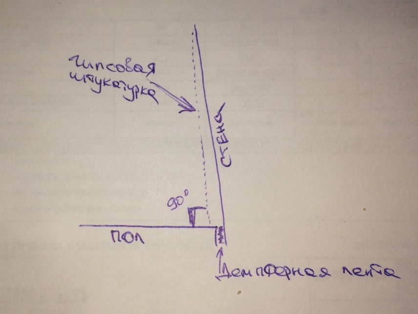

Всем здравствуйте, помогите советом. Вообщем купил квартиру от застройщика, стены кривые и пол трескается, но тут речь о стенах.
Первый вопрос: Несущие стены оштукатурены (цементной штукатуркой)  и практически ровные в плоскости, но завалены. Раньше не штукатурил, только шпатлевал, но тут решил взяться и за штукатурку. В маленькой комнате более менее были завалы, начал делать, чуть помучался с жидкими маяками переходящими в ноль, но в итоге получилось не плохо, по 2.5 метровому правилу практически нет просветов (ну после штукатурки и шпатлевки). А вот в зале наклон на несущей стене уже гораздо больше, сантиметра 2,5 у пола.Тут и вопрос: пол- цементно песчаная стяжка с демпфирующей лентой у стены, получается что штукатурка будет перекрывать эту ленту, как поступить лучше? Опустить слой штукатурки (гипсовая) на пол вплотную, перекрыв ленту или как бы подвесить этот слой штукатурки на стене, сделав зазор между полом и штукатуркой? Пол в дальнейшем возможно будет ещё заливаться ровнителем.
И второй вопрос: перегородки из пазогребневых блоков, гладкие как будто прошпаклеваны и тоже завалены. Тут читал- кто то говорит что они не штукатурятся, кто- то бетонконтактом мажет. Решено в любом случае штукатурить, что посоветуете, как наносить гипсовую штукатурку чтобы она прочно держалась?

Может под штукатурку также подложить внизу демпфер, если осталась отрезанная часть От стяжки?
Стяжку застройщик делал, у меня ленты нет, но если есть смысл то куплю, мне вот интересно если штукатурка будет считай висеть в воздухе - это нормально?
Почему нет? Можно при оштукатуривании положить вниз подкладку-типа реечки тонкой, потом вытащить и задуть зазор пеной, или так и оставить зазор, если он технологически ничему не препятствует. Крепление плинтуса например.

В 02.01.2018 в 23:37, Федор22 сказал:
Именно так. Ленту на пол, потом перед ровнителем на стену вдоль пола.
