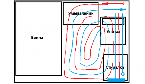

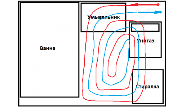

Подскажите по раскладке водяного теплого пола в ванной.
Квартира,свой котел,размеры ванной 1570x1770,первый этаж,помимо ТП в ванной планируется еще и 2 секции аллюм.батареи.
Загонять ли трубу ТП под ванну?
Может одну или  ветки кинуть.
P.S. под ТП будет 3см ЭППСа.
Я тоже живу на первом этаже панельного дома. ТП электрический. Под ванну, стиралку и горшок ни чего не заведено. Хватает вполне. Но конечно же на ощупь ощутимо где греет, а где нет. Т.е. температуру воздуха вполне нагонят две секции и воздух из самой квартиры, а чтобы не ходить по холодной плитке, достаточно нагреть её в зоне топтания.  Если всё-таки в зоне унитаза будешь ставить трубы, не забудь что горшок крепиться к полу.
На рисунке дорисовал где будет батарея,к ней в стяжке пола будет подвод ПП изолированной трубой (батарея синим цветом) и так же подвод к стиралке.Хотел под унитазом тоже трубу ТП,она там краем получиться.
Наверно под ванной пущу несколько линий ТП с интервалом 30 см,для просушки от возможного конденсата,короче на всякий случай(снизу вентилируемый подвал,а сверх кафель,хоть и через утеплитель).
Унитаз думал приклеить на силикон,но как трубу буду укладывать хорошо вымеряю-зарисую,может и на шпильки станет.
Вполне нормально, хотя низ горшка не всегда ровный. Т.е. после приклейки надо дать время на схватывание герметика, не шевелить.
А поступить нужно так, в зависимости от того, какую конечную цель Вы преследуете. По электрическим полам, там всё ясно, изначально руководствуемся экономическим аспектом и потом только практическим, но не только, но это уже совсем другая песня. С водяным же полом, по большому счету, Вы, ограничиваете себя лишь только возможной длинной теплоносителя, то есть трубой. Не нужно забывать лишь про то, что у Вас будет стоять унитаз, а его нужно будет крепить, если у Вас не инсталляция. Ответ такой, позволяет Вам ваш кошелёк замуровать трубу по всей площади, так и делайте. Чем больше тепла, тем лучше для Вас, если же конечно Вы не морж или белый медведь. Так, что делайте и под ванной, к тому же и сама ванна у Вас будет всегда тёплой, это Вам от меня бесплатный совет. Но, а если Ваша основная цель сэкономить, то тогда экономьте.

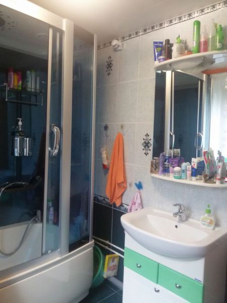

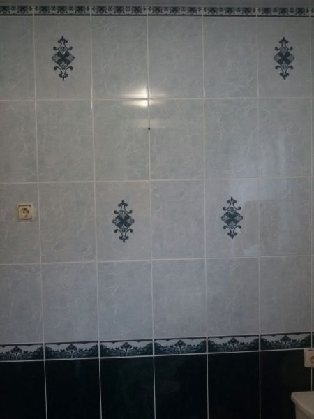

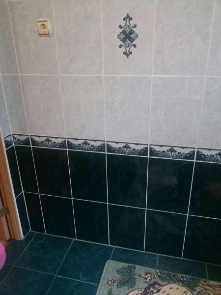

Ну, да ладно, коль пошла такая пьянка, буду до конца откровенен. Дело, конечно же, не в унитазе, но история от этого не становится, менее интересной, смешной и поучительной. На унитаз всё свёл, для того, чтобы проще было пояснить. Не ожидал, что народ на форуме дотошный, правду им подавай. В общем, ничего особенного в моём полу нет. На грунт, после гидроизоляции из рубероида, постелил сетку армированную, залил бетоном в 10-12 см, выровнял и дал высохнуть. Затем уложил, подложку вверх фольгой, а на нее через равномерные определённые промежутки постелил бруски 50х100. Затем в промежутки между брусками уложил металлопластиковую трубу. Хотел снова написать теплоноситель. Теплоносителем, же, является вода, но не важно. Потом, на бруски я уложил 22 мм МДФ, а оба конца трубы я закольцевал на отопительную систему и запустил в работу. Вот такой у меня получился черновой пол, ничего вроде бы особенного. После всего этого, я сделал перегородки, разделив одно помещение на ванную, туалет и прихожую. Когда дело дошло до того, что нужно в ванной и туалете класть керамическую плитку, я, нашёл специалиста, молодого парнишку-узбека и он приступил к работе. На МДФ плитка вроде бы не клеится, поэтому нужно было в этих помещениях залить нетолстые бетонные плиты, а для того чтобы плита потом не шевелилась на полу, (ну, чисто гипотетически), я предложил в пол вкрутить саморезы, связать их между собой проволокой и потом уже залить раствором. В следующий раз, когда я пришёл, все уже было сделано. Я рассчитал по материалам, чего и сколько нужно и заказал. Потом как-то я обратил внимание на то, что стало потихоньку падать давление в системе. Давление подниму, оно снова падает. Меня это насторожило, и я тогда спросит у этого парнишки, не закручивал ли он длинных шурупов? Его ответ меня поразил напрочь. Оказывается, ля того, чтобы сэкономить мне шурупы, он навыдёргивал всякой  длинны гвоздей и вбил их в пол. И это по всей площади ванной и туалета. А Вы говорите плитку долбить. Вот такая вот история.
Плиточника я конечно выгнал. Платить ему было не за что, но и взять с него, в те времена, нечего было. Просто, жуликам пожаловаться, чтобы его загнобили? А мне от этого ни теплее, ни холоднее бы не стало. Да и хотел он, чтобы как лучше. А плитку по всей ванной и в туалете, я после этого сам уложил. И не плохо получилось.
Забиваю тут всякой всячиной ваши серьезные темы, вы уж меня простите.
post-103315-0-08593600-1461497017_thumb.jpgpost-103315-0-81312700-1461497063_thumb.jpgpost-103315-0-41725600-1461497094_thumb.jpgpost-103315-0-87898900-1461497114_thumb.jpg
И фотография с потолком, это не лишнее напоминание о моём датчике, как некоторые снова подумали, не только. Я, просто обращаю ваше внимание, что в ванной у меня потолок из панелей ПВХ и местами он жёлтый. Тоесть, когда я, о чем-то пишу, то с полным пониманием дела. Ну это правда к другой теме, как и все другие фотографии.

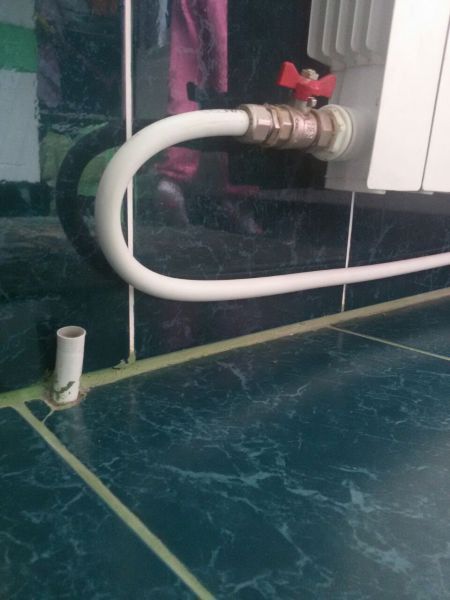

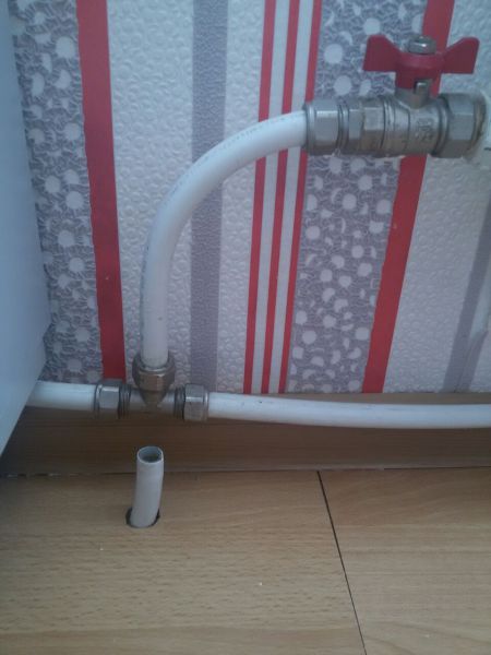

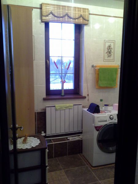

Да всем хорош. У меня в новом доме, в санузле, под плиткой ТП электрический. Естественно, для того чтобы было дешевле, замуровал его в определённые места, в общем кроил. Только потом уже понял, что зря. Зачем? Не в смысле зачем кроил, а зачем электрический? Нужно было всё таки делать водяной. Во первых, как я уже отметил, тёплым можно было сделать полностью весь пол, включая участок под ванной. Во вторых, не дай бог что-то там коротнёт и всё, деньги на ветер. Будет только терморегулятор напоминать о былом маст хэве. С трубой такого бы не произошло. Это, когда я делал пол в тамбуре, об этом подумал. Вот там ТП у меня водяной. Ну и в третьих, можно было сэкономить на батарее.
Но я, всё таки, и в санузле сделал тёплый водяной, но не пол, а выступ. Смонтировал короб из профиля и СМЛ(!), а внутри спаял что-то типа «гребёнки», несколько труб параллельно соеденённых между собой. Супруге очень понравилось. Выступ прогревается равномерно, как печка, очень удобно для сушки обуви и различных тряпочек и мочалок.
post-103315-0-02376700-1461511136_thumb.jpgpost-103315-0-04355900-1461511832_thumb.jpg
Я не Вам написал.
Так то, я понял, что не мне. Как бы и я не Вам индивидуально. Так на всякий случай.
Выступ на фото, под батареей, во всю длинну помещения.
