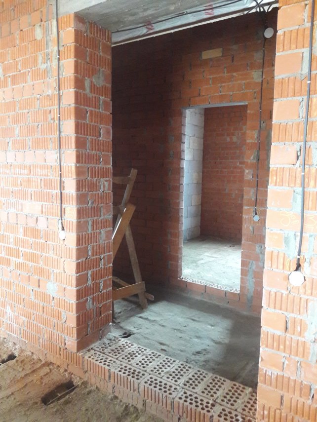

На весь "пирог" высота около 14-16 см, на фото видно, если делать 50/50 (утеплитель-стяжка) то считаю, что будет нормально. Думал даже не армировать так-как перекрытие жесткое - ж/д плиты, а теперь засомневался.

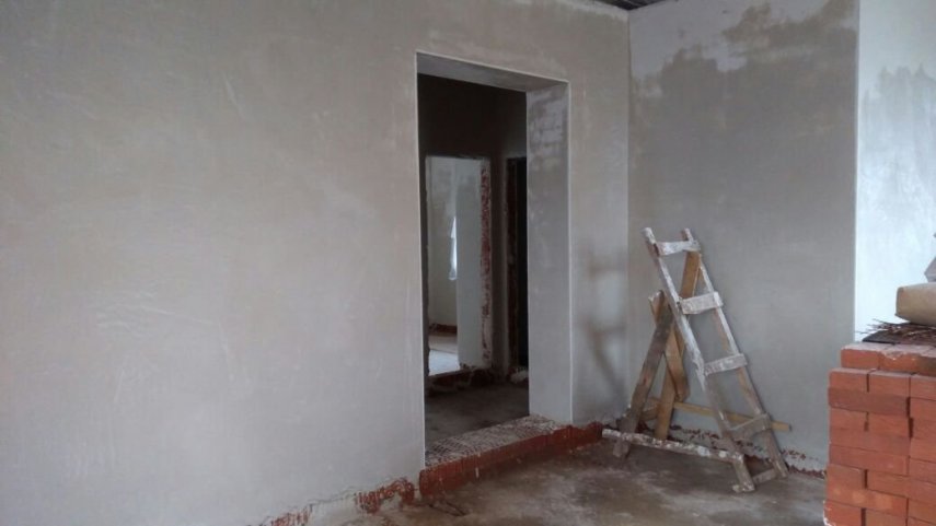

А вообще чем такой слой аргументирован? высотой порогов? Сруби их нафиг на нужную высоту:). Дешевле в проёмах опустить высоту картоном, нежели лить всю площадь ЦПСкой

Так а что про слой то? Пороги задают слой?
