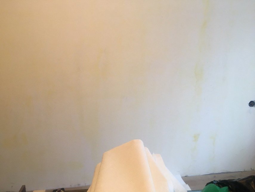

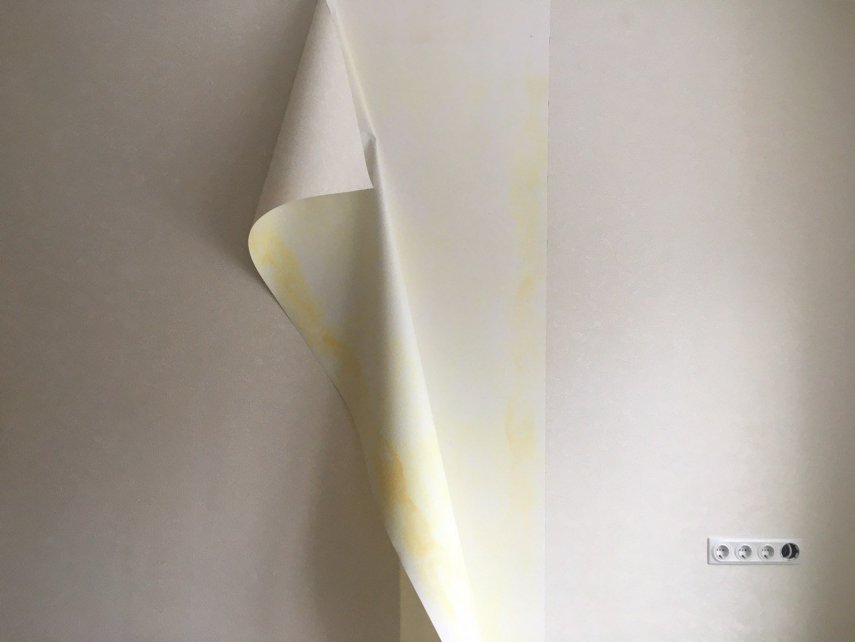

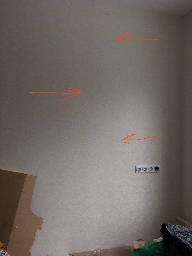

Поклеили белые обои. До этого стены были обработаны по правилам. Через неделю проступила желтизна на обоях. Отодрали, а там сильно все пожелтело. На обоях на внутренней стороне желтый цвет ярче, чем на стенах. Прочитала про клей, пишут, что хороший... Но почему тогда желтее обои, а не стены? Если проблема в стенах и если учитывать, что желтизна проступила на стенах и передалась обоям? Заранее спасибо за ответ!

Для премиума цена не сильно высокая . Ковырните стену, попытайтесь определить, откуда желтизна, из глубины стены, или от обоев. Если из глубины, надо будет эмалью грунтовать, если от обоев, значит клей. Возьмете тогда другой клей.
Чот смотрю желтизна по стыкам? Стыки дополнительно не мазали какими то супер клеями для стыков?
@Дмитрий 78 клей проверили, от другого такая же желтизна( Стены ковырнули, внутри нет желтизны, но сказали, что может просто застывать на поверхности...
@Александр Андреевич именно им! А с этой грунтовкой что-то не так?
@pavlik123 ничем не мазали больше, но видимо, чем больше клея, тем больше он стены увлажняет и что-то из них сильнее вытягивает...
@Дмитрий 78 @Александр Андреевич @pavlik123 , еще мы купили 2 грунта, покрыли двумя слоями первого, и одним второго, тоже пожелтели( не знаем уже, что делать. А эмалью, сказали, что только локально стены мажут, а у нас все они в разводах этих(

Это подразумевает достаточный уровень опыта и знаний. Я бы для начала измерил влажность основания. Это частая причина пожелтения. Желтизну может давать клей. Жёлтые пятна могут быть вызваны лигнином, содержащимся в бумаге. Просто Нам очень сложно ставить диагноз заочно. Это как осмотр врача. Когда видишь, трогаешь на ощупь, что за основа, клей, бумага и т.д. Производятся различные тесты на месте. А заочно.... это не из области малярного искусства, а скорее шаманства.
Наиболее частая (но не единственная) причина такого пожелтения это последствия обильного намокания конструкций. Не знаю, какие химические изменения в строительных материалах происходят. Однако, эта гадская желтизна даже через много лет после полной просушки прёт и через миллиметровые слои шпаклёвки, и через сантиметровые слои штукатурки, и через обои, и через водную краску прёт. Через любое влагопроницаемое покрытие, стоит только его намочить.
Существует эффективное и многократно проверенное средство. Хлорный отбеливатель Белизна. Однако! Опасное это дело, вплоть до летального исхода! Несколько пятен обработать составом, содержащим активный хлор, можно раскрыв настежь окна на задержке дыхания. А лучше в противогазе. Хлор не только лёгкие, глаза тоже выжигает. В данном же случае масштабы бедствия слишком велики. Всю площадь хлором обрабатывать? Из квартиры газовую камеру сделать? Последствия могут быть печальные. И соседей по подъезду может задеть.
