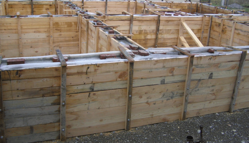

Возможно этот вариант окажется приемлемым, частично - дело в том что опалубка крепилась 12 миллиметровыми шпильками, по два отверстия на опору - видно на фото. Только в фундаменте остались ПНД трубки (кажется 20 мм) - их надо извлекать или можно оставить?
- Но такой вариант наверное хорош только для внутренних частей фундаментной ленты. Если арматура будет выходить на улицу и возвращаться обратно внутрь, она станет проводником холода и источником конденсата внутри?
- К сожалению шпильки не устанавливали в углах. Как можно просверлить 40 см бетона насквозь?
Всего столбиков будет около 40-50+ штук.
Как лучше сделать для них опалубку, чтобы быстро и насколько возможно бюджетно?

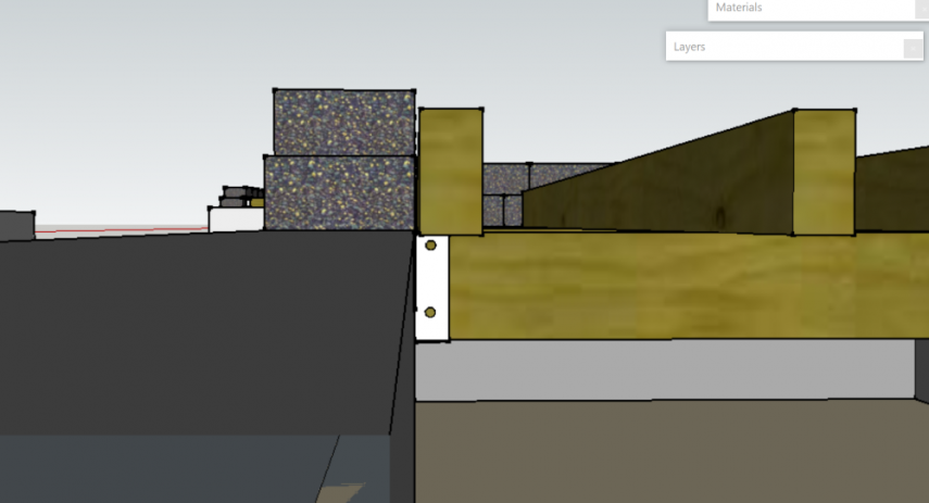

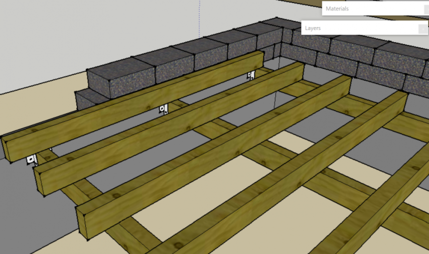

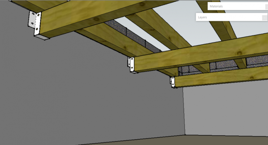

Это был бы самый простой вариант, но я не знаю как решить такую проблему:
Для того чтобы верхние балки располагались на уровне 1-го ряда блоков, опоры для бруса должны крепиться в верхней части фундамента - а там у меня арматура, которая будет повреждена при сверлении отверстий.
Другой вариант - крепить опоры бруса прямо в арболит, но арболит не бетон, он довольно пластичный материал, под большой нагрузкой может продавиться=деформироваться (в местах крепления нагелей, на которых крепятся опоры бруса).
@atztek ну вот я нарисовал, как бы примерно можно сделать. Красное - уголок стальной. Два анкера, верхний несёт нагрузку (вваренный кусок арматуры, посаженный на монтажную смесь), нижний просто дюбель, защита от опрокидывания. Можно и наоборот. Можно защитный от опрокидывания дюбель в арболит вверх поставить. Можно швеллер взять. Не надо даже сваривать - вырезал одну стену уголка под 45° и согнул. Чорд, можно просто полосу взять потолще, миллиметра 4-5. Можно стандартные крепёжные уголки.
Все равно балки будут фиксированы лагами. Там на самом деле не особо нужны вот эти обнимающие балки с боков крепления.
Балку крепить болтом или шурупом, или тоже тонкий кусок арматуры вварить и в балке дырку сделать (побольше арматуры, ибо дерево играет от влажности где-то на 0,2%). Можно небольшой уголок в арболит закрепить, против боковых смещений.
Уголок каких размеров? (ширина/толщина)
Такой же вопрос - каких размеров? (длина/ширина/толщина)
Их толщина наверное 2 мм, не согнутся со временем?
С двумя отверстиями, чтобы одно было под другим, не припоминаю - если взять асимметричные больших размеров с одним отверстием и просверлить еще одно - каким должно быть минимально допустимое расстояние между двумя соседними отверстиями, чтобы между ними не произошло разрушение бетона?
