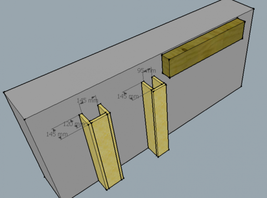

Если идти по варианту бетонных столбиков, то вопрос по опалубке. У меня есть доски ~2.5х14.5 см. Получается есть два варианта конструкции:

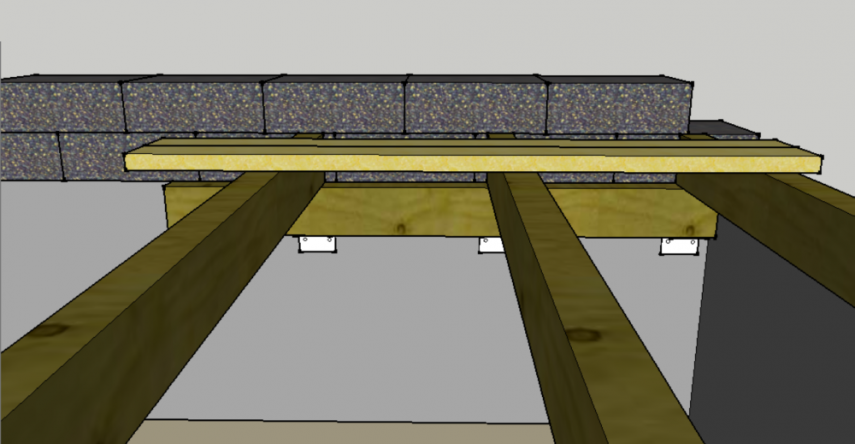

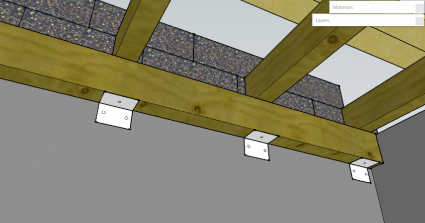

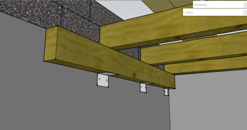

@Дмитрий 78 , @steamroller , @zmeygordynich Нам обещали теплый октябрь, а по факту уже несколько дней лежит снег, оттепель возможно будет, но считанные дни и непрекращающиеся осадки, 50 бетонных столбиков залить никак не успею. Решил рассмотреть вариант с креплением балок на уголки.
Выше мы рассматривали похожее, но там без сварщика не обойтись, подумываю о более простом варианте - нарезать уголок 100х100 на полоски по ~15 см, просверлить в каждом по два отверстия и закрепить к фундаменту анкерными болтами (14*200 мм пойдет) на расстоянии 50-60 см друг от друга. На эти уголки закрепить брус 100*100 (глухарями снизу) вдоль фундамента и потом на него уложить лаги.
В принципе все можно сделать самостоятельно и все устраивает, вопрос - как в условиях мороза защитить металл (анкера и уголки) от коррозии?

Добавил картинки с предполагаемой конструкцией, описание чуть выше на этой странице.

и уголки лучше перевернуть вверх полкой.
Если я Вас правильно понял то уголки на рисунках полкой вверх, просто на 1-ом рисунке виз из-под балок наверх. Два отверстия в уголке для анкеров в бетон и одно сверху - для глухаря в балку.
