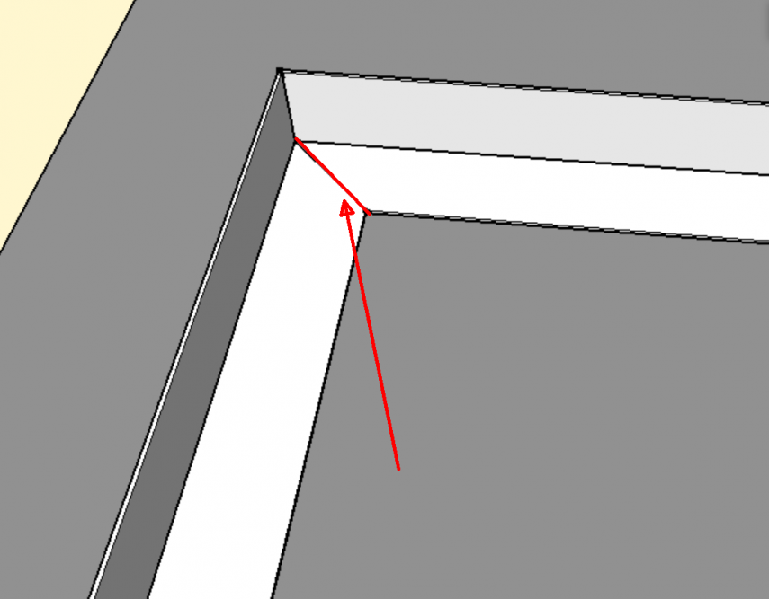

@atztek вот смотри картинку:
Красными стрелками силы. Если у тебя уголок с коротким хвостом - усилие на вырыв больше. С длинным - меньше. А если ты прихреначишь верхнюю полку уголка к балке, так его вообще не будет и там хоть арматуру забивай, а держать останется. Другое дело - монтаж противный, всё же сгайкой лучше, удобней.

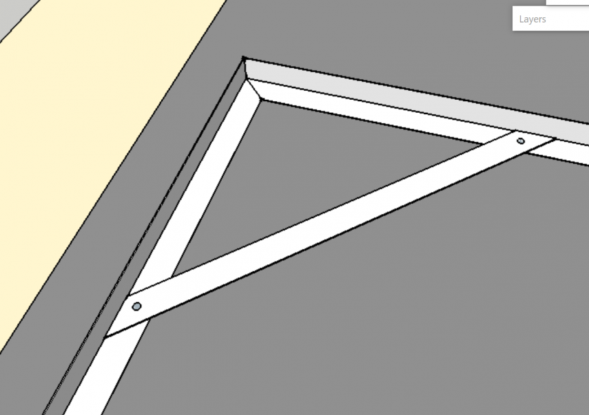

Согласен. Но даже не представляю как ровно согнуть уголок 10х10 см, потом его варить надо и т.д. Сам с этим не справлюсь, а отдавать на заказ - наверное эти уголки золотыми выйдут. Можно подумать над тем чтобы к уголку приварить снизу полоску металла, но тоже надо будет проверить сколько это будет стоить.

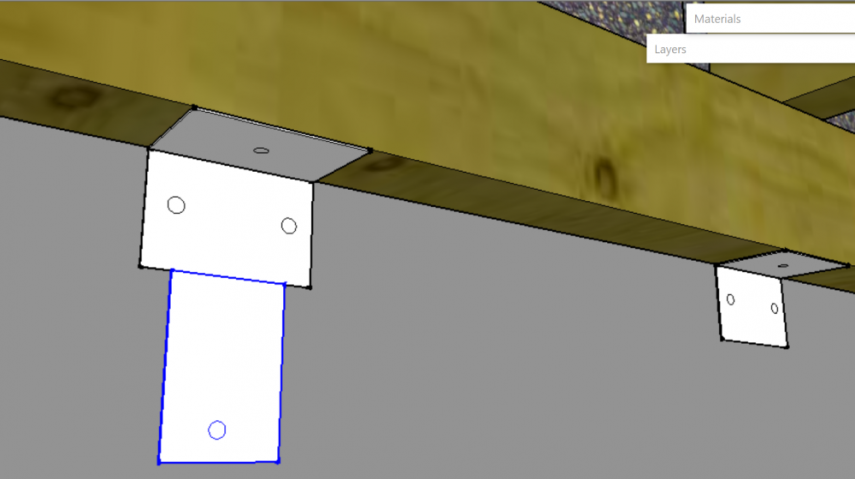

Зачем 10х10 см?!! 35 мм более чем.
Выпиливаем кусочек несколько больше 90° (прямоугольный треугольник 50х50х70 мм) из одной из полок и другую полку в месте спила сгибаем. Простейшим рычагом, который можно из тех же досок сделать. А пилить даже ножовкой ручной можно. С небольшой смазкой в виде трансмиссионного масла или олеиновой кислоты (буквально миллилитр на уголок) на уголок минута с биметаллическим полотном. Или если много (или металл ржавый - такой быстро сажает полотно), то УШМ.

Зачем??? Это даже вредно, потому что неизбежные непараллельности будет сложно исправить, только нудно подбирать прокладки. А так подогнул и порядок. Вот смотрите, нарисовал. Две точки крепления к фундаменту, одна из которых несёт основную нагрузку, вторая чисто страховка от опрокидывания, сравнительно небольшой пластиковый дюбель. Тут главный сверху, его толще подрисовал. Вам, если главная прочность внизу, можно наоборот. И одним болтом балку присандалить. Только прокладку между уголком и балкой из пергамина, как и между уголком и фундаментом. Чтобы не скрипело и чтобы не гнило.

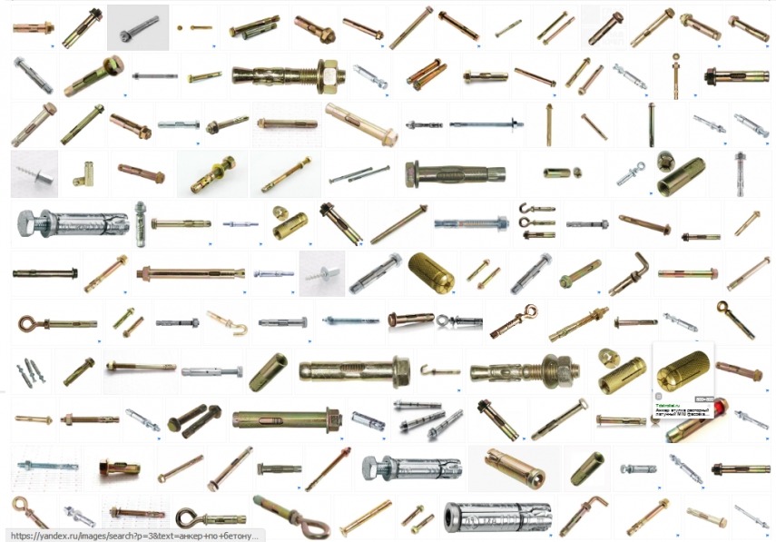

Увы, у нас нет таких анкеров. Вот сайт одного местного наверное самого крупного строительного магазина (не нашел где на форуме вставляются линки):
Цитата
galtay.axiomahome.ru/search/?search_term_string=%E0%ED%EA%E5%F0
В других магазинах примерно то же самое.
3 часа назад, zmeygordynich сказал(а):
35 мм более чем.
Проверено, рисков нет?? Что-то мне интуитивно кажется 35 мм маловато будет, тем более без сварки. Получается что все балки будут держаться только на металле в месте сгиба уголков?

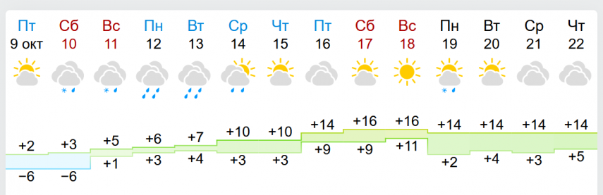

ПС Буквально только что обнаружил что Гисметео решило добавить оптимизма строителям, вновь продлив строительный сезон как минимум на две недели (а я сегодня целых 3 часа провел в очереди на шиномонтажке, менял резину на зимнюю.. ). А ведь еще вчера обещали настоящую зиму через несколько дней. Похоже можно возвращаться к столбикам ?
А картинки вставлять умеешь? Скриншотишь, далее втыкаешь в пайнт, далее вырезаешь нужный фрагмент и сюда. Вон их сколько разных!
Тонны полторы оно выдержит, а Вам больше нужно? ;)
